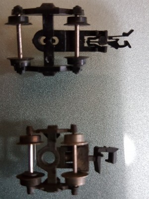

Per assurdo un carro ha gli attacchi giusti e uno no...
Esistono carrelli uguali con attacco giusto? A quanto sembra sì... :?

Direi che il carrello corto sia quello originale e quello lungo uno alternativo (che assomiglia di più all'europeo)
Quello corto originale (che assomiglia all'americano) a me deraglia facilmente, per questo pensavo di appesantire.

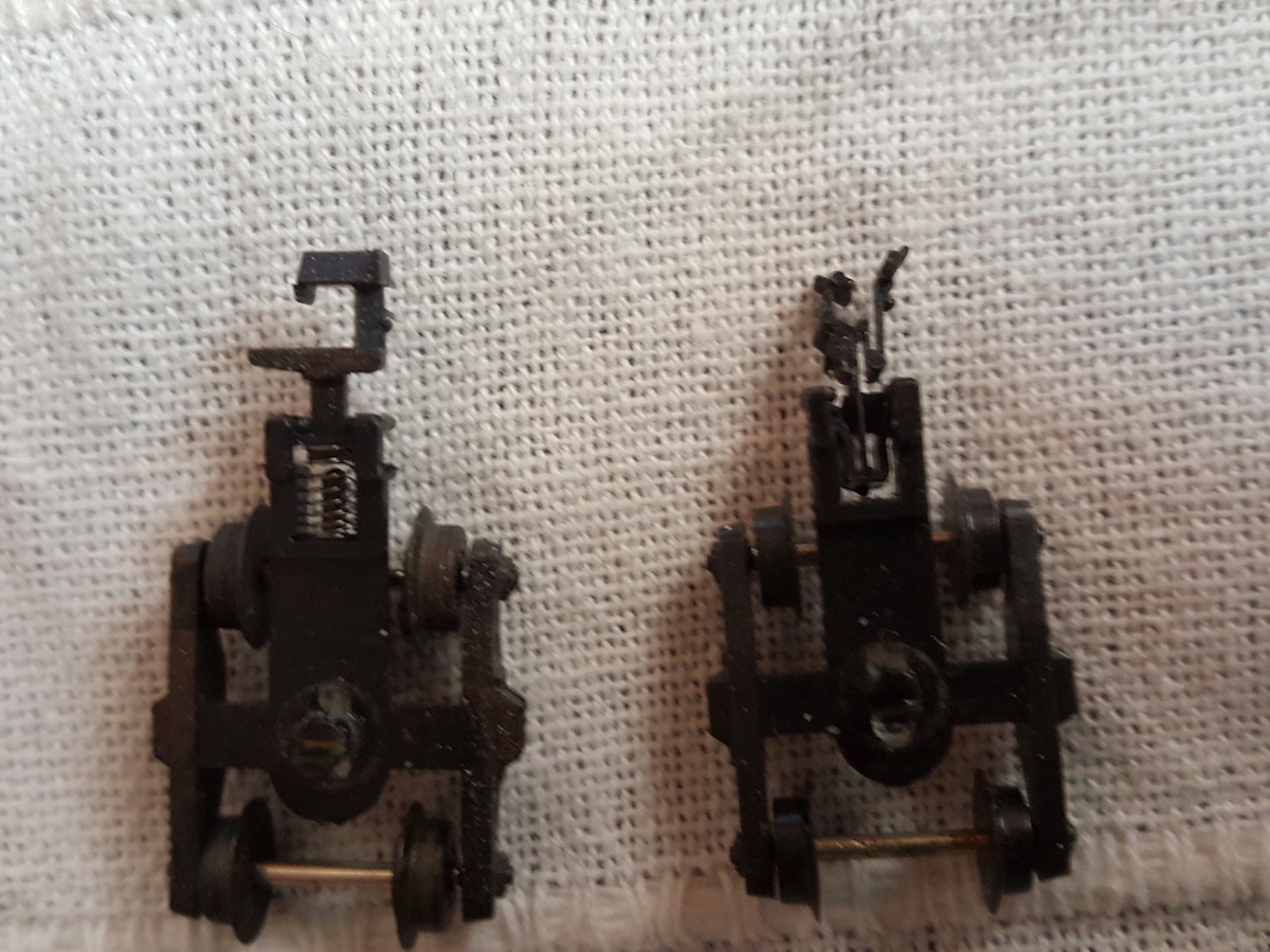

grazie della foto...
vedi, dalla tua foto secondo me dovresti solo aggiungere il perno che dicevo che fermi la molla, fatto questo puoi rimetterci il gancio standard.. perché parrebbe che lo abbiano rimosso, mi par di vedere pure un pezzettino rimasto della base del perno
Questo del taglio era il lavoro che si faceva per montare i ganci speciali Roco.
Dovresti farci un forellino e infilare con un filo di colla un pezzettino di matello, anche di una graffetta.. tanto per tener ferma la partenza della molla

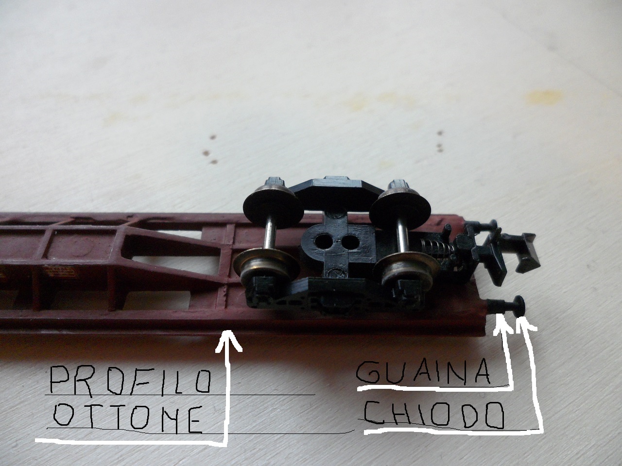

Il mio carro penso che sia originale (1980 i primi acquisti)
Ho allargato il telaio con profili di ottone a L per portarlo a quota 17 mm come i modelli RR.
Ho appesantito nella sella con piombo.
Ho aggiunto i respingenti, (vedi foto allegata) per le dimensioni prendi un carro e copia. Sono dei chiodini e la guaina è ricavata da un filo elettrico per simulare il porta respingente che non so come si chiama.
Non sono decals, ma ritagli di un catalogo Roco doppione.
Comunque rivedendo i container mi avete dato un suggerimento, incollerò un marchio di qualche trasportatore in quello spazio che c'è tra le nervature.
Grazie che mi avete riportato indietro di 20 anni.

Beh...Ti abbiamo portato più indietro di 20 anni fà...siamo quasi al 2018... :mrgreen: :mrgreen:
Bel lavoro per i respingenti!!! :geek: :geek:
Forte il ritaglio del catalogo per le scritte...ottima inventiva :!: :!:
Ma allora i carrelli erano già con l'attacco giusto in origine e in uno dei miei sono stati cambiati? :?: :?:
Copierò la tua opera allora... :D
Potresti fare foto per vedere meglio come hai allargato il telaio e di come hai appesantito il carro? :oops:

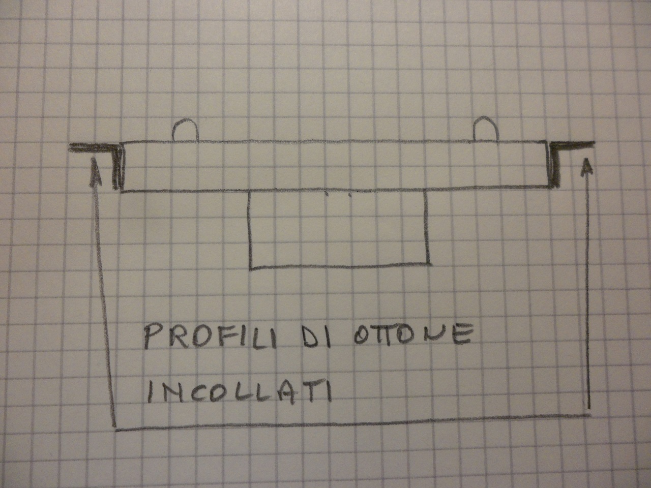

Maurizio, non riesco con foto a farti un ingrandimento comprensibile, ma ti ho fatto un disegno di come ho allargato, spero sia chiaro.
Per l'appesantimento del carro non mi ricordo se era già cosi, forse mi confondo con i carri RR che sono di plastica.
Se mi fai una foto 3/4 della parte centrale potrei essere più chiaro. Altrimenti potresti appesantire un container.
