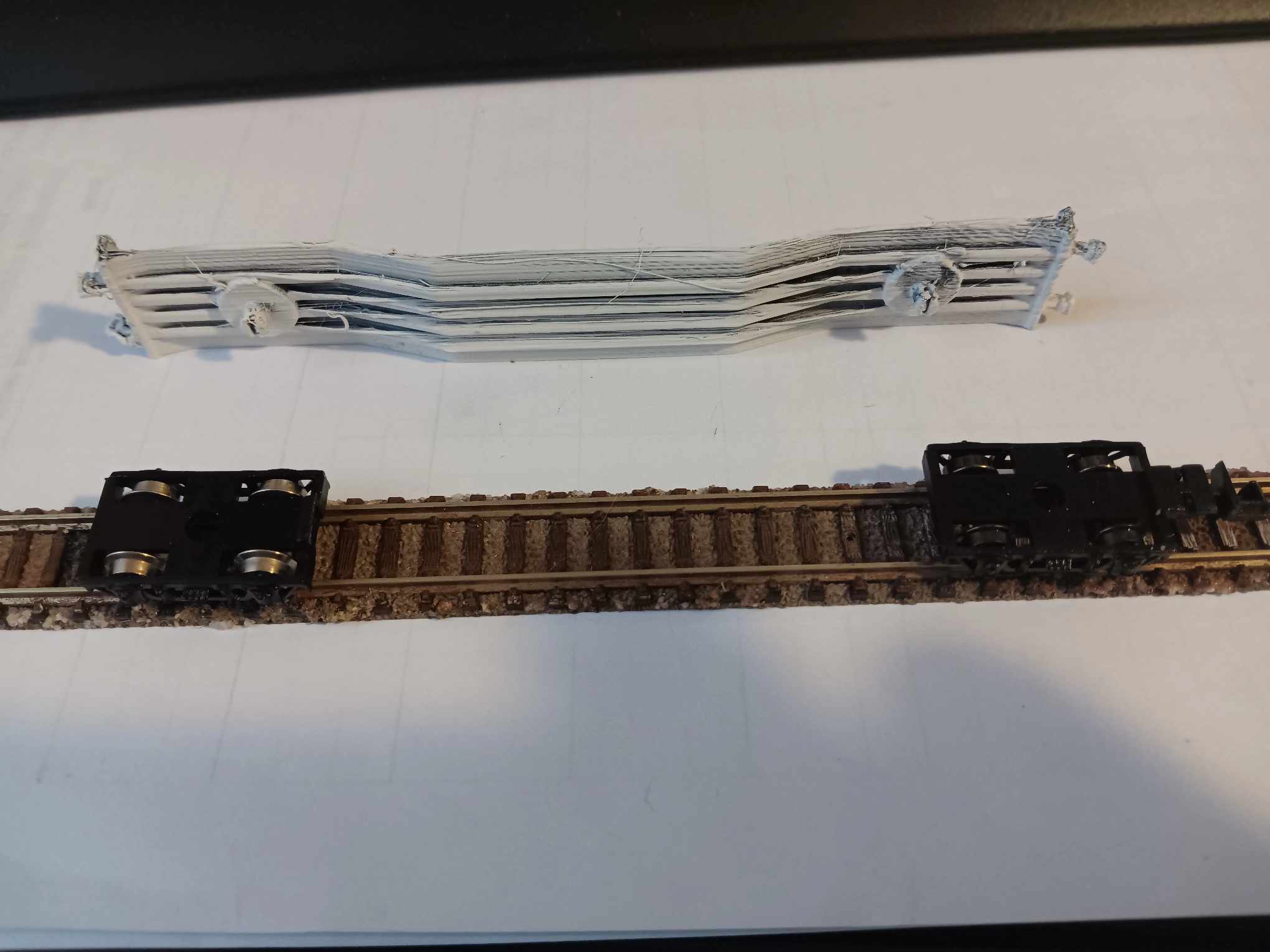

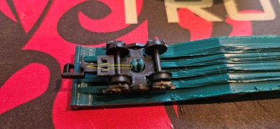

Le foto riprendono il carro come appena partorito dalla "filamentosa", senza il minimo ritocco. Proverò a lavorarci ma mi sembra, da subito, un punto di partenza migliore dei miei (delle mie stampe).

Uniche considerazioni da aggiungere:
1) I "perni" credo siano troppo piccoli - quindi ingestibili dalla "filamentosa" - quanto stampato è, de facto, inutilizzabile.
2) Montando il carrello sugli innesti predisposti (sotto il carro) il carro il gancio non esce dalla sagoma (resta sotto il carro medesimo).
Pianale3.jpg [ 1.67 MiB | Osservato 1450 volte ]
Ultimo, ma non ultimo, gli innesti (da infilare nel carrello) sono appena più piccoli del necessario e "ballano" quando sono in sede.
Mamma mia che "rompi" dirai tu ... :lol: :lol: :lol:
Grazie SEMPRE E COMUNQUE!
PS: chiedo scusa per la pessima qualità delle immagini.

Innanzitutto non rompi affatto, mi sono offerto e cerco di darti una mano:
1) Dammi la quota che ti necessita che modifico il disegno
2) Come sopra, tu dimmi di quanto spostare il centro del perno che è solo un attimo
Ultimo non comprendo :roll: :roll: :roll: ed anche qui dimmi cosa vuoi e ti dirò chi sei......(scherzo naturalmente), prendi un foglietto ed una penna e disegnami quello che faresti tu :D :D :D

Il carro così come è (la stampa che ho ottenuto) va bene. Io sono un praticone e non un ... contachiodi! :lol: :lol: :lol:
Le modifiche necessarie sono minime:
Occorre spostare il perno su cui si innesta il carrello in modo che lo stesso (carrello) sporga dal pianale, ruoti ed agganci liberamente. “Spannometricamente” direi (spostamento del perno) 1 cm, verso l’esterno, di più non so dirti. Non mi sento, infine, di escludere che il “gambo” del carrello possa avere una misura fuori standard, in Cina è tutto molto … free, come sai.
Inoltre il perno medesimo risulta sottodimensionato (minimamente più stretto) rispetto al foro del carrello: forse basterebbe un micro-spessore per allargarlo ma una minima modifica (e dalli! :lol: ) potrebbe dare maggiore affidamento.
Commento file: Spostare carrello verso l'esterno
