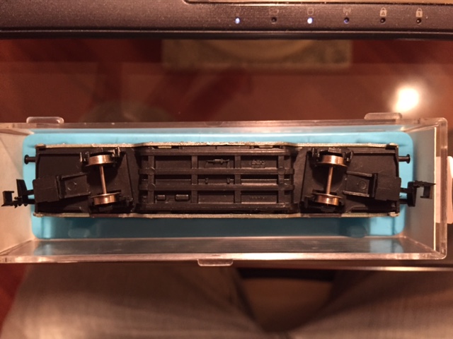

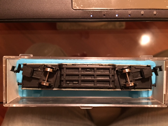

Ciao a tutti ho comprato sulla baia due carri Atlas 2485 che quando li ho ricevuti mi hanno sorpreso per la cinematica degli assalì. Questi si muovono in contrapposizione. vedere le foto
I due assi sono collegati fra loro, quindi spostando uno anche l'altro lo segue in contrapposizione.
Chi sa dirmi se questa era una prassi diffusa di Atlas oppure é un'eccezione?

Ciao Andrea,
Graziano mi hai anticipato di qualche secondo... ma ormai ho scritto...
ne ho uno anch'io... :D da più di 30 anni :shock:
non credo si tratti di una prassi diffusa, è una geniale soluzione per ovviare al passo lungo del carro.
infatti la ruota rimane sempre parallela al binario, anzichè modificare l'angolo di incidenza della ruota rispetto al binario a causa della distanza tra gli assi,
grazie ad un semplicissimo meccanismo del dentello di plastica che scorre in un vano rettangolare,
e questo anche su raggi di curvatura ridotti.
un pò come ha fatto Roco a suo tempo con le Umbauwagen DB a 3 assi, anche se il "meccanismo" è leggermente diverso

Io avevo il Sillan RR, però francamente non ricordo di aver visto altri carri con quel meccanismo, che peraltro a me pareva funzionare bene, soprattutto su raggi stretti.....
