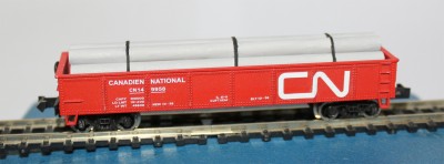

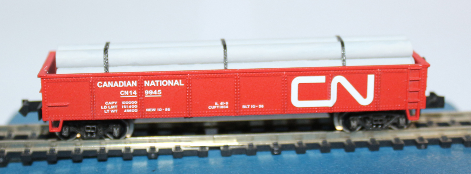

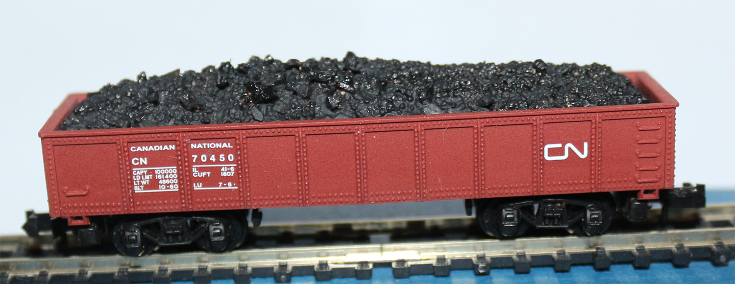

Ecco poi tre carri tipo Gondola 40', ai quali ho aggiunto i carichi di tubi, o modificato quello di carbone (era inguardabile...):
cn-gondola-1.jpg [ 578.23 KiB | Osservato 965 volte ]
cn-gondola-2.jpg [ 445.03 KiB | Osservato 965 volte ]
cn-gondola-3.jpg [ 498.73 KiB | Osservato 965 volte ]
Di questi dovrò rifare, almeno in parte, uno di quelli rossi, perchè ho applicato su entrambi i lati la dicitura "Canadien National" mentre su un lato era "Canadian National".

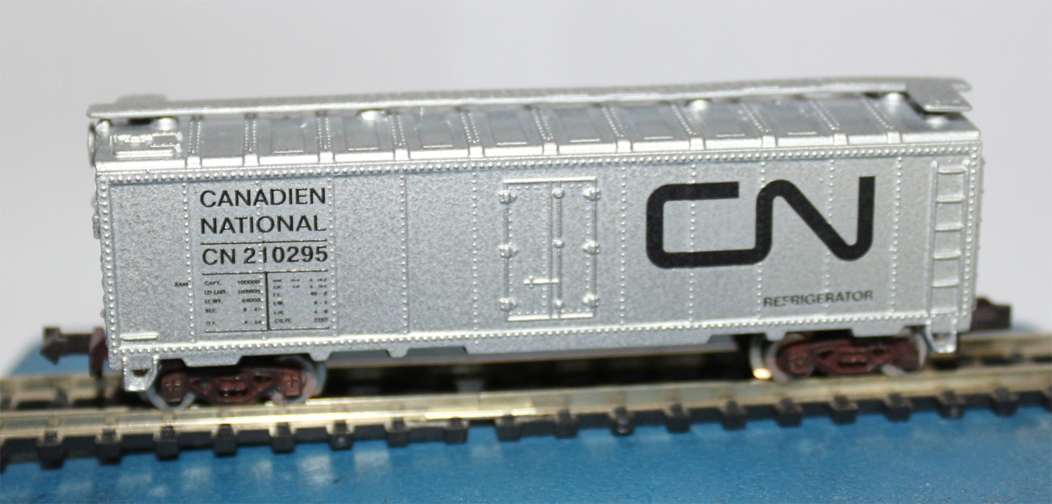

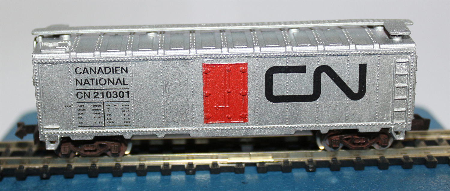

Ecco a ruota tre carri frigo tipo Reefer da 40' e uno da 50' (quello bianco):
cn-reefer-1.jpg [ 669.3 KiB | Osservato 965 volte ]
cn-reefer-3.jpg [ 645.93 KiB | Osservato 965 volte ]
cn-reefer-4.jpg [ 710.21 KiB | Osservato 965 volte ]
cn-reefer-2.jpg [ 519.41 KiB | Osservato 965 volte ]
Anche questi dovrò rifarli, due argento sempre per la dicitura sbagliata (Canadian o Canadien), quello bianco perchè è venuto orribile... quei rinforzi laterali hanno impedito l'adesione delle decals che han fatto delle bolle orripilanti.... cioè insomma, le decals non ne hanno voluto sapere di aderire... gli ammorbidenti che uso in casi simili a queste decals qua gli han fatto un baffo... non hanno reagito manco per niente...

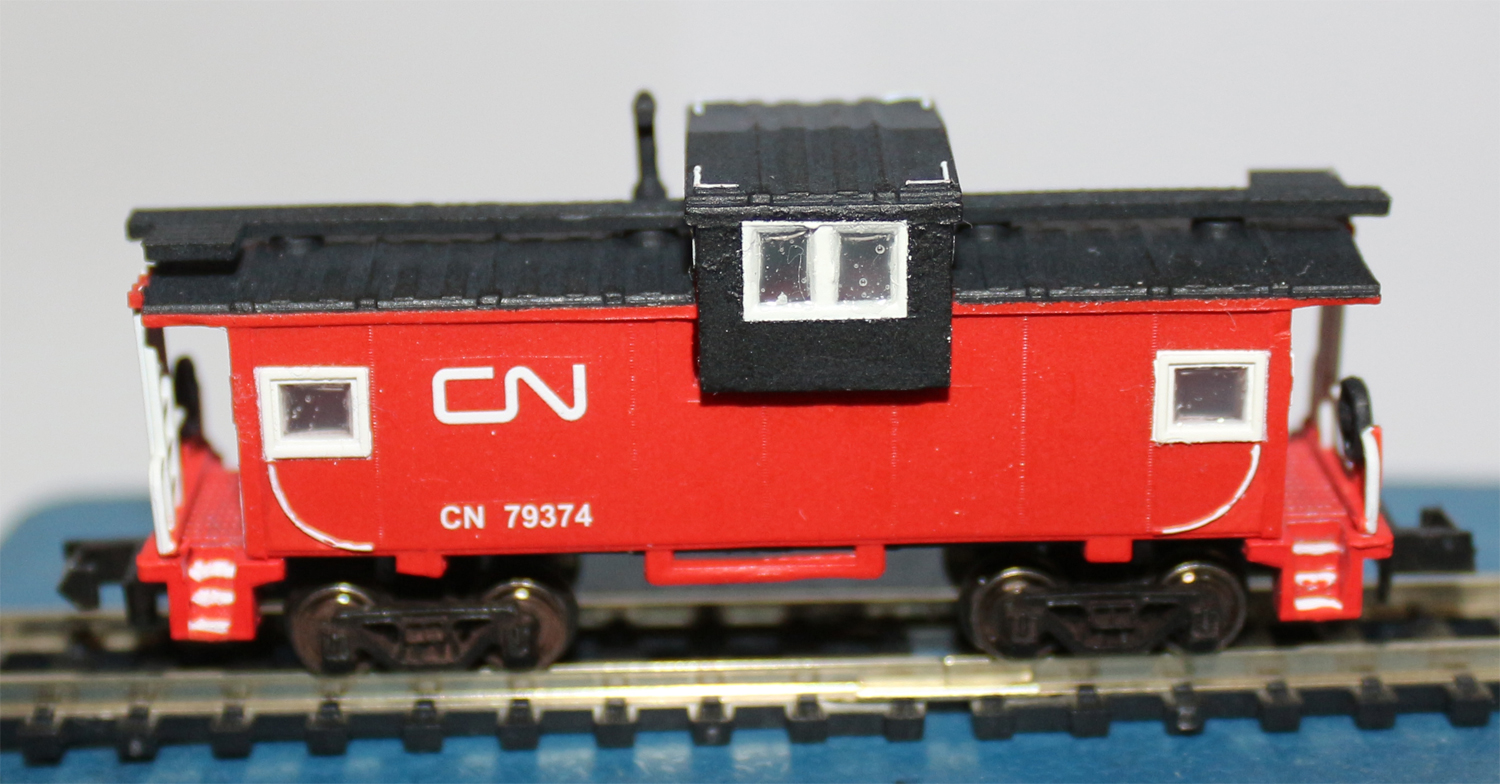

Per finire il convoglio, in coda ci sarà questo Caboose 36' Wide Vision:
cn-caboose.jpg [ 642.56 KiB | Osservato 965 volte ]
A questo ho fatto i vetri col Micro Kristal Klear... ci son venute delle bollicine d'aria, ma tanto devo sporcarlo (come gli altri del resto) quindi le nasconderò ..
