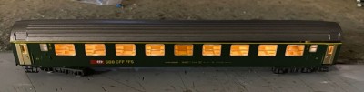

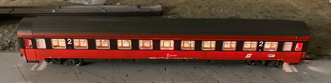

Matteo, io faccio H0 e non ho le carrozze UIC-X di Arnold, quindi non riesco ad aiutarti per la loro apertura. Però ti posso dare un suggerimento per le strips che ho appena installato sulle carrozze di un amico.
Qui puoi vedere le strip disponibili sia in analogico (si accendono a 3-4V) che in DCC con il decoder e anche le carrozze che ho illuminato. Nota l'uniformità dell'illuminazione e anche l'illuminazione dei vestiboli. La luminosità è regolabile tramite un trimmer in analogico e tramite un trimmer + una CV per quelle digitali. Si aggiunge poi un condensatore tampone da 0,22F 5V che elimina gli sfarfalii.
