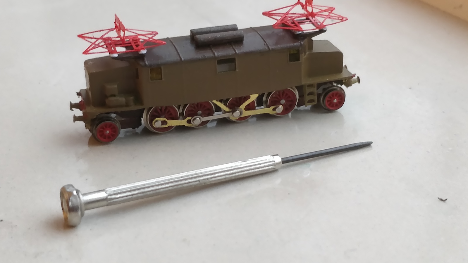

MessaggioInviato: 24/02/2020, 19:17
Paolo, sono belle le tue realizzazioni trifase
Io l'e432 l'ho fatto in Z
IMG_20200223_094432.jpg [ 214.56 KiB | Osservato 6273 volte ]
la motorizzazione l'ho realizzatada me.
IMG-20200223-WA0002.jpeg [ 96.8 KiB | Osservato 6273 volte ]
Ed ho risolto il problema del passo rigido lungo con un mpvimento laterale degli assi interni e le bielle frazionate.
Se questo non fosse bastato avevo l'opzione di limare via il bordino da uno o due dei assi interni.
Forse questa è una soluzione che potresti usare per recuperare funzionalmente i modelli E432 e E431.
Nelle loco reali l'assenza del bordino da alcuni assi esiste veramente, se non erro e554 aveva la sala mezzana senza bordino.
Io comunque l'ho fatto con bordino.
IMG_20190302_102821.jpg [ 2.26 MiB | Osservato 6273 volte ]
Ed ho invece ottenuto la circolabilità alzando leggermente i due assali esterni
