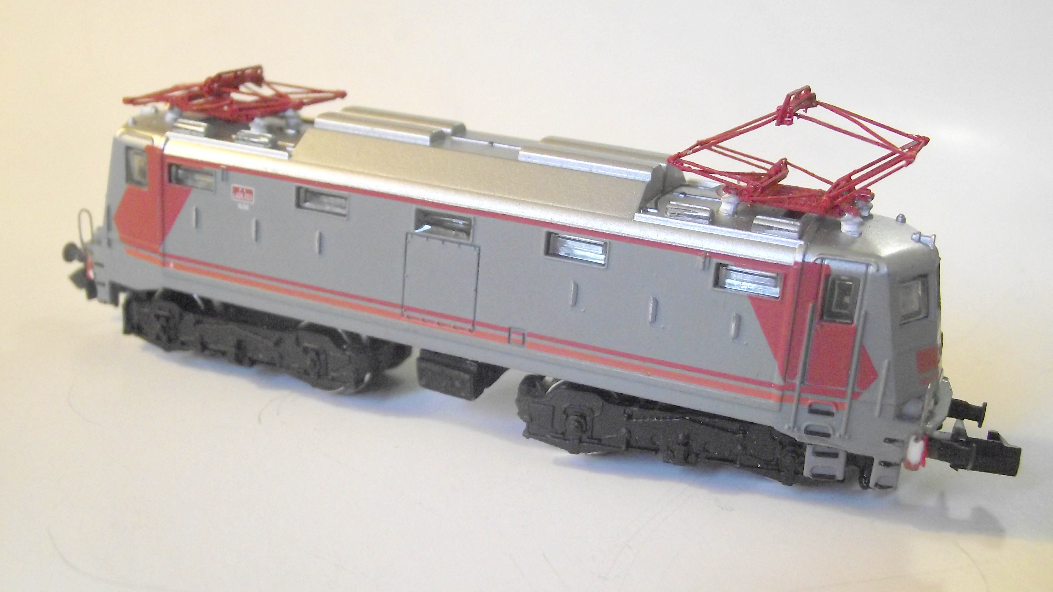

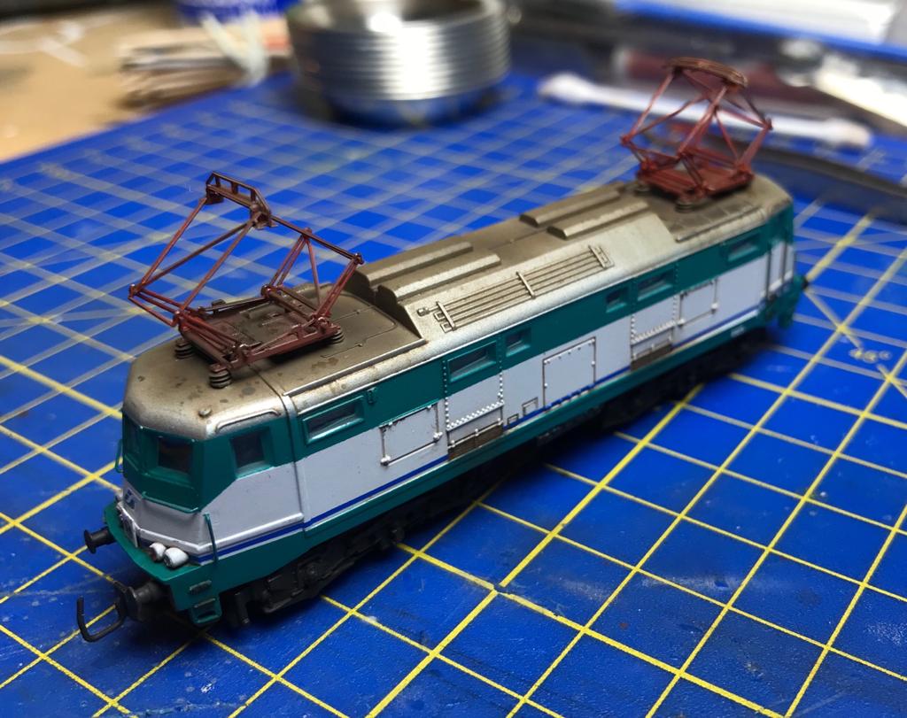

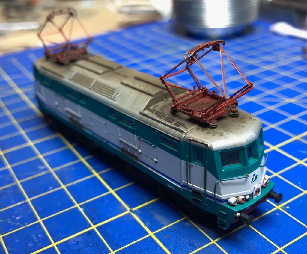

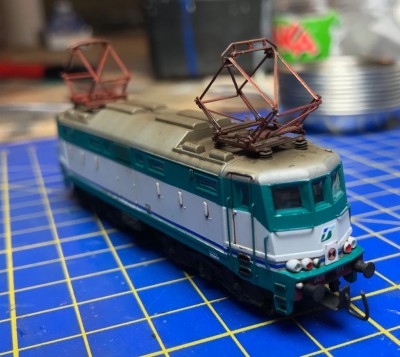

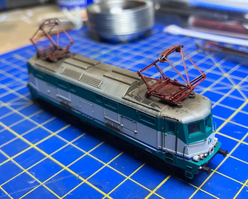

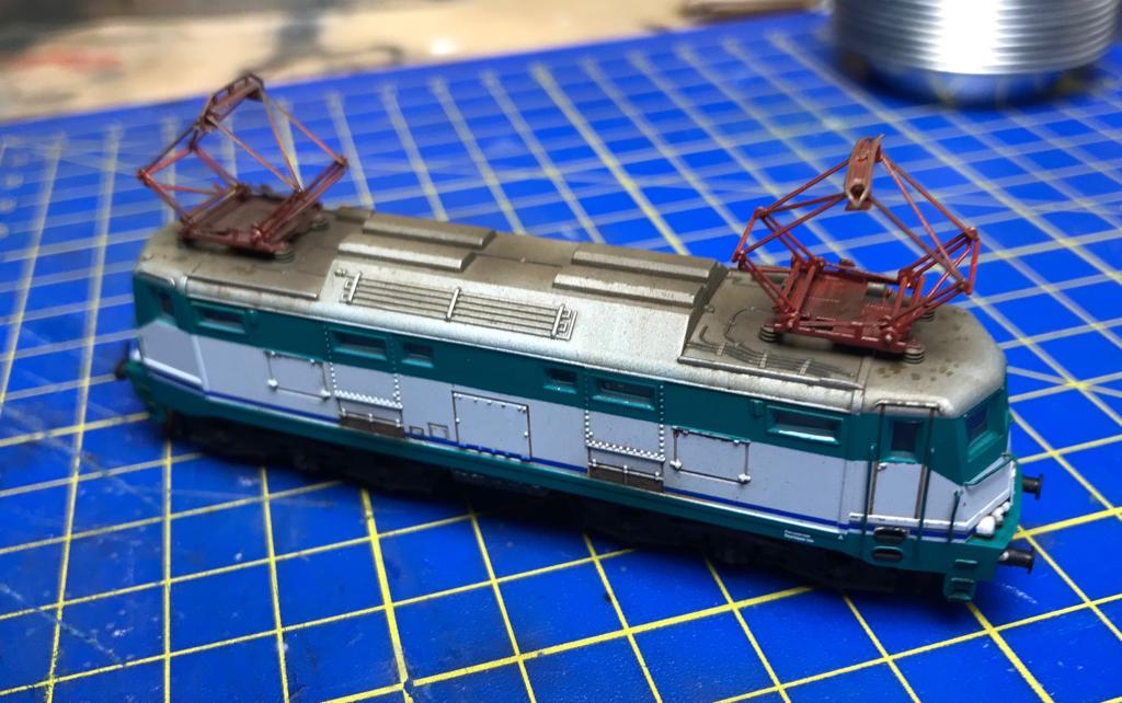

un anno fa un amico mi vendette una E424 Delprado (Grazie Luca!). Io la sverniciai e per molto tempo ci lavorai su a spizzichi e bocconi. Due mesi fa l'ho ripresa e ho modificato la disposizione dei finestrini, riproducendo un'unità trasformata prima del 1990.
A quel punto eliminai quasi tutti i mancorrenti stampati (tranne quelli sull'imperiale, impossibili da riprodurre senza fotoincisione e per me non fastidiosi).
A quel punto dovetti decidere che livrea riprodurre. La scelta cadde sul'XMPR. Le e424 ricevettero molte varianti di questa livrea. Le prime ebbero l'imperiale alluminio o bianco/grigio. Io ho deciso di riprodurre una di queste unità, l'Alessandrina 315.
I colori usati sono: bianco tamiya con una goccina di nero sempre tamiya, Verde puravest, e argento Gunze, le decals sono MDF/danifer e Max Model.
La sporcatura è eseguita con le solite tecniche :mrgreen:
Capitolo pantografi: Ho messo i 42 lineamodel, nonostante presentino i loro difetti (hanno i bracci superiori troppo lunghi e non chiudono bene.
Ecco le foto!

La motorizzazione è la classica BR141 arnold ma con diverse modifiche che provo a spiegare:
Il motore Buhler, un po' gracchiante, l'ho sostituito con il motore che Lineamodel fornisce per la D345. é quasi giusto come dimensioni! L'ho adattato nella culla del telaio con spessorini di plasticard. E' tenuto al suo posto dal Circuito stampato, come il motore precedente. I cardani li ho adattati con un tubicino se ben ricordo :idea: :?:
L'altra modifica ha riguardato i ganci: i cassettini per il gancio arnold sono troppo grandi a mio gusto, e quindi li ho segati dal carrello e al loro posto ho messo (su un lato solo) un avanzo della lastrina del D143 con saldato un uncino di ottone. Molto più discreto, e soprattutto funzionale!
Per i pantografi...é una licenza poetica, ammetto :mrgreen: molte E424 Xmpr avevano i 52, ma diverse mantennero i 42. Io ho deciso quest'ultima via montando sulla cabina B un 42LR, e sulla cabina A un 42U (con lo strisciante curvo). Al vero forse li mantenne fino al 1999-2000, periodo in cui la ambiento.
