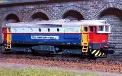

Illustro qui una delle ultime creazioni,
La D753 Sistemi Territoriali, ricavata da una
macchina MTB Models
La modifica, come al solito, comprende
La sostituzione del gruppo ventole sull'imperiale,
Ma in questo caso sono state sostituite anche le griglie
Laterali di aerazione, con altre in plastica da 0,5mm
tagliate al laser.
Una volta smontata tutta la macchina ho proceduto al
Taglio dell'imperiale ed alla sostituzione dello
Stesso con una riproduzione in resina delle ventole
In tandem.
Una volta incollato con attak il nuovo imperiale
È stata rimossa tutta l'eccedenza di resina nella parte
Inferiore.
Successivamente ho asportato le due grigie laterali
Per sostituirle come accennato sopra con due nuovi pannelli
Lasercut.
La fase più importante è stata.la verniciatura.
Ci sono, nell'ordine
Bianco opaco Revell N.5
Giallo opaco Revell n 15
Rosso lucido Humbrol n.19
Blu opaco Humbrol n.25
Grigio scuro Revell n. 78
Grigio medio Humbrol n.123
Alclad n.101 alluminio cromato per l'imperiale.
Tutti applicati ad aerografo.
Anche la riga rossa sotto gli oblò è stata verniciata
Ad aerografo, non è una decal.
Una volta terminata la verniciatura,
È stato applicata una mano di Trasparente lucido
Quale fondo per l'applicazione delle decal.
Dopo le decal, un'altra mano di Trasparente lucido
E successivamente il trasparente opaco di finitura.
Devo dire che è stato uno dei modelli più
Complessi dal punto di vista cromatico, ma anche
Molto soddisfacente per il risultato.
