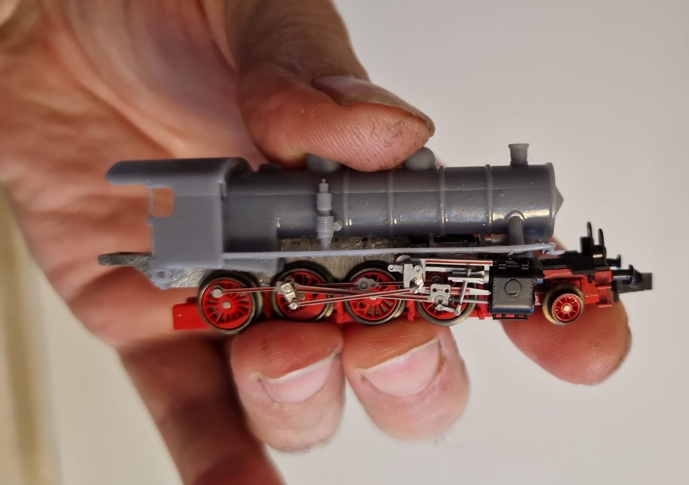

E anche questa è fatta. Chi è interessato a qualche dettaglio in più, lo trova qui:

Le vacanze natalizie ti hanno fatto fare molte cose.
Bel lavoro bravo!
Anche se la KATO comporta un lavoro non banale, io preferisco i telai giapponesi. Sono imbattibili per scorrevolezza e prese di corrente.

riguardando le foto del telaio KATO che hai preso, ho visto che è completamente diverso dai due che io ho preso.
Ha lamelle prendicorrente, fissate da quei blocchetti di ZAMAC avvitati.
Le mie invece hanno 2 bronzine su ciascun assale dove le ruote scorrono. La corrente viene portata al motore dalle due metà del telaio di ZAMAC.
Lo scorrimento è favoloso. Senza motore, su un piano leggermente inclinato la loco va via da sola, pur avendo distribuzione ed ingranaggi interni.
Il telaio mi ha così convinto che, anche se andava mostruosamente assottigliato, l'ho come base per la gr735.

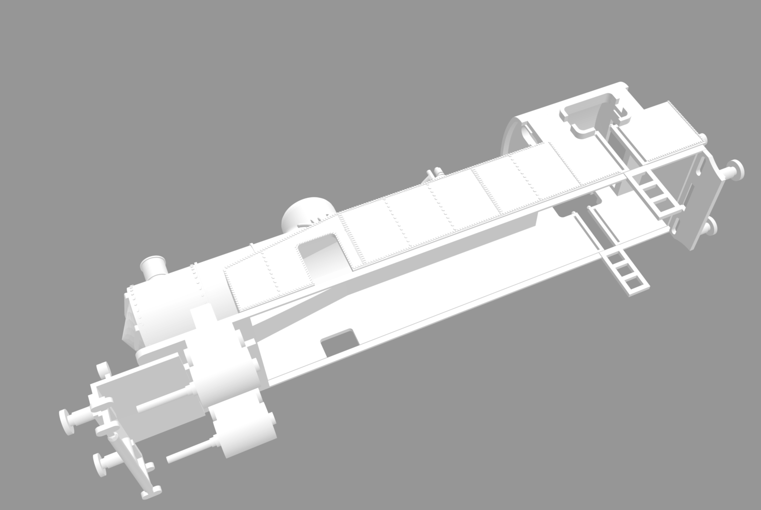

Quando vuoi Massimo. Tra l'altro ora che le stampo io (e quindi la qualità delle fiancate non richiede lisciatura) ho anche messo tutti i rivetti dove devono essere.

Il funzionamento é ottimo, sia in analogico che digitale, anche grazie al nuovo motore. Il trigoso é stato trovare il modo di farcelo stare

Con i due blocchetti di zama separati é molto piü facile togliere quel 1/2 mm di spessore
verissimo.
