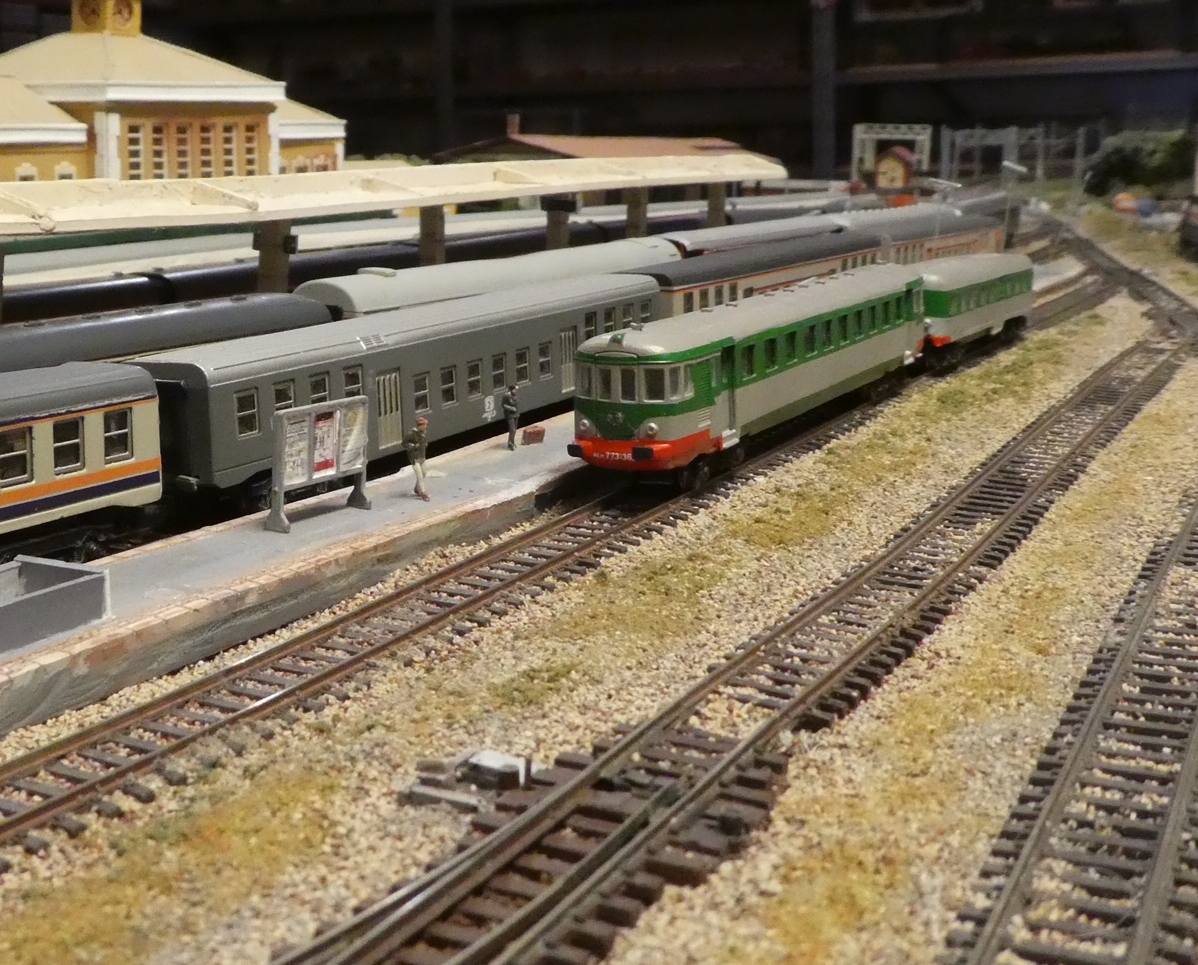

Buongiorno,
nelle serie delle casse 3D di Gianfranco Visentin sono arrivato alla Aln 773.
Questa volta però ho barato, la motorizzazione è nella Ln664, il solito TM05
773.jpg [ 104.38 KiB | Osservato 905 volte ]
773_2.jpg [ 170.09 KiB | Osservato 905 volte ]

Bravo, che modifiche hai fatto alla motorizzazione?

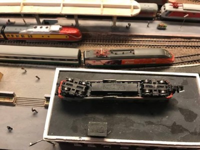

nessuna modifica, ci entra così com'è, stesso trucco usato con una doppia di Ale 840 con in mezzo una Le 640 motorizzata. A spinta va senza problemi. La Ln/le 64 è in resina di Gianni Prin, è lui che mi ha dato la dritta.
664.jpg [ 46.97 KiB | Osservato 885 volte ]

Mi stavo giusto chiedendo cosa stessi preparando.
Bravo.
Sono belle e ben dipinte nella livrea più bella .
Per chi fosse interessato a queste eleganti automotrici ricordo che scalaenne ne offre una bella dissertazione
Ed una grande collezione di foto è sul sito di Hansjürg Roher e su photorail
Il Ln664.3500 ed il Le640 li avevo fatti e documentati sul forum
La soluzione con il Ln664.3500 motore ha il vantaggio di essere a basso costo.
Si può anche realizzare con coppie Ale880-Le640 o Ale840-Le640
Io l'ho non l'ho mai adottata, neanche in Z, perché mi piace motorizzare le mie automotrici
ma per coloro che non vogliono cimentarsi con ingranaggi M0.2 , un telaio basato sul Rokuhan shorty è disponibile.

Bravo Pietro!
Nella 773 folle cosa hai messo come telaio?

telaio e carrelli in plasticard, così i carrelli hanno all' incirca il passo corretto

Ho fatto anch'io così per l'unità folle (Ln 779).
Avevo utilizzato telaio folle e motorizzato di Lineamodel (Aln 772) ma sto rifacendo tutto (utilizzando taglia e cuci di telaio motorizzato Tomytec, come avevo già fatto per altra 773) perché il passo non è corretto e questo comporta un'altezza eccessiva della carrozzeria, altrimenti non va nelle curve. Altezza eccessiva che si nota quando in unione con Ale 840 a formare la "Freccia della Versilia".

Pietro, alla fine il pacchetto 'Chioggia' conterrà anche la Aln773 + Ln664 motorizzate alla stessa maniera tua .
È una soluzione che ho rivalutato, tutto sommato se non lo si sa non si ha proprio idea che il motore sia nel rimorchio.
