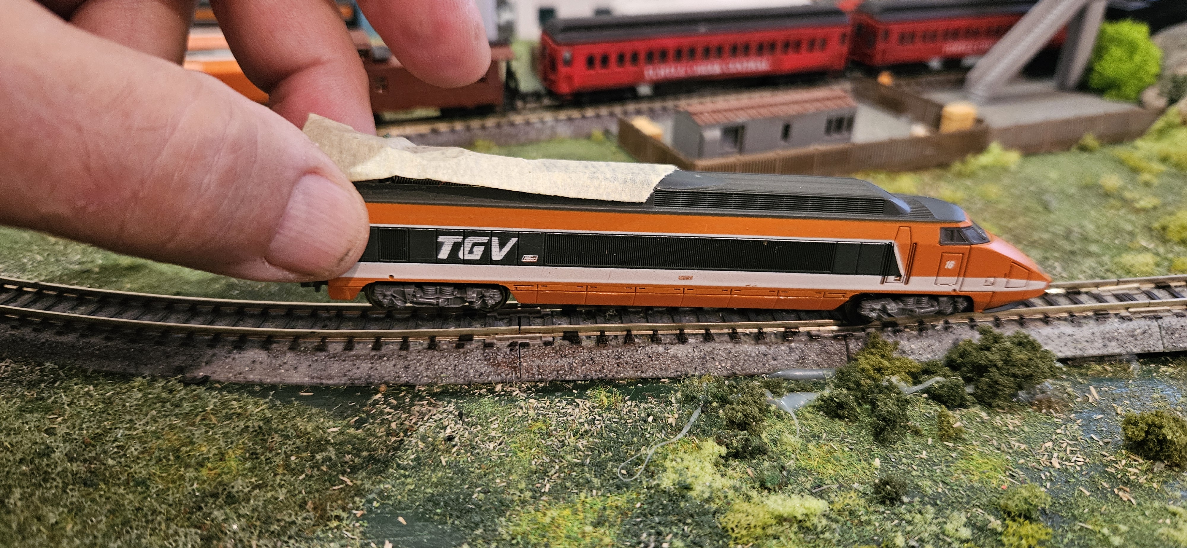

Premessa: vado poco d'accordo - come detto per motivi "ottici" - con la dimensione delle microscopiche vitine che chiudono il carrello e, in generale, con la piccolezza del tutto! :( .
detto ciò, andiamo per ordine:
20241112_055039.jpg [ 3.01 MiB | Osservato 3665 volte ]
In questa condizione - foto sopra - il motore gira pulito e senza sforzo (la striscia di nastro-carta protegge i pantografi).
La situazione, "sotto", è questa:
20241112_055137.jpg [ 2.76 MiB | Osservato 3665 volte ]
20241112_055142.jpg [ 2.72 MiB | Osservato 3665 volte ]
Quindi:
Per vedere se il carrello posteriore prende corrente (parassita) sui bordini ho appoggiato la loco sul solo carrello posteriore: resta muta. Questo dovrebbe escludere il “problema-corrente”, corretto?
NON ho verificato (ho assunto lo facessero, forse ho fatto male) che le ruote posteriori effettivamente girino. Però visto che la trasmissione del moto è solo posteriore, non si sentono rumori anomali e si muove (pur poco e male) dovrebbero girare (verificherò bene). Il che mi porterebbe a pensare ad un problema di "ingranaggeria". Che qui non saprei/potrei come risolvere!
Però a Roma (pre-partenza) nel breve test effettuato (due/tre giri, in entrambe le direzioni) non mi diede problemi e per questo mi decisi a chiederti la realizzazione delle decal.
Quindi, oltre la loco in panne, mi resta una domanda: DOVE è nato il problema? Dove si è guastata? :? :? :?

MessaggioInviato: 12/11/2024, 12:00
Dunque, da quello che posso intuire dalle foto, belle grosse, è che il carrello anteriore è quello di presa corrente, non ha ingranaggi e si vedono abbastanza bene le lamelle di contatto, mentre il posteriore è solo di trazione, visto che ha gli ingranaggi e non si vedono lammelle di sorta.
Dato che gli ingranaggi sembrano metallici, mi sentirei di escludere (anche se non del tutto) una rottura o danneggiamento di qualche tipo... però (c'è sempre un però), bisogna vedere se quando il motore gira girano anche (liberamente) le ruote, è la cosa basilare per poter fare una qualche "diagnosi".
Caso uno, il motore gira e, con cassa sollevata, girano liberamente anche le ruote (per liberamente intendo senza impuntamenti o rumori strani), mentre con entrambi i carrelli appoggiati non si muove bene... problema nella parte "interna" della trasmissione. La Lima usava, spesso, ingranaggi in plastica sul motore e metallici sui carrelli, per cui potrebbe essersi rotto o crepato un ingranaggio intermedio (e questo piò accadere anche semplicemente per qualche sbalzo di temperatura, soprattutto con ingranaggi vecchiotti, risposta alla tua domanda...), unica soluzione la sostituzione.. trovando i pezzi ovvimente... oppure si è spostato qualcosa e gli ingranaggi non fanno più presa come dovrebbero e bisogna vedere cosa è successo (una vite allentata o altro)... ho un problema simile con una 626 di Lo.Co. che a vuoto gira bene, messa sui binari non va ... ma non ho ancora controllato il problema.
Caso due, il motore gira ma le ruote no (oppure male), in questo caso è assolutamente sicuro che c'è un problema nella cascata di ingranaggi, non è una possibilità, è sicuro... il che comunque porta allestesse soluzioni di cui sopra...
In ogni caso devi, per forza di cose, aprire il modello e controllare i meccanismi... soluzioni empiriche purtroppo non ce ne sono, anzi se continui a tentativi rischi di peggiorare le cose...

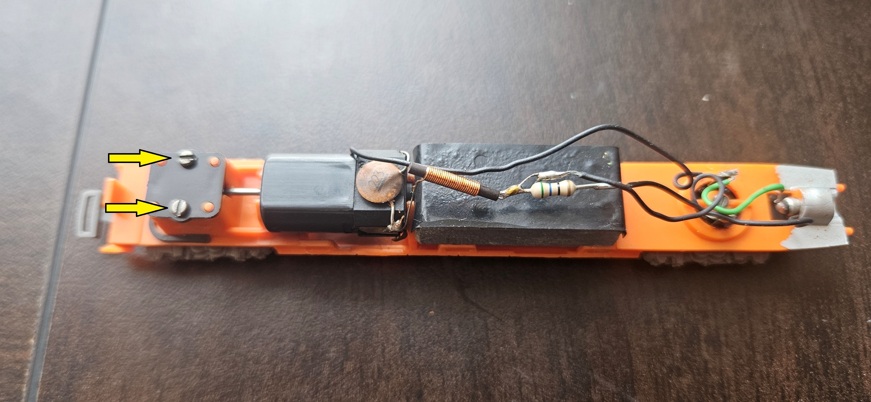

Ho - con trepidazione, perchè in tali situazioni sembra che nonostante tutte le mia attenzioni non riesca non fare danni!!! - aperto ... Per fortuna è andata bene! :lol: :lol: :lol: .
La situazione all'interno è quella in foto. Per quello che capisco/vedo i sembra tutto in ordine, eppure ...
20241113_115842.jpg [ 1005.48 KiB | Osservato 3511 volte ]
Anche a loco smontata se alzo il carrello posteriore ... ZOOMMM!!! Il motore gira come una F1.
Le frecce indicano le due micro-viti (e dalli :lol: :lol: :lol: ) che ho trovato lente. Le ho serrate ma la situazione non è cambiata di molto, purtroppo.
Rispetto a prima percorre regolarmente 60/70/80 centimetri poi, senza apparente ragione, si ferma e non riparte. Alle volte muovendola lateralmente "recupera contatto" e riparte. Ma la litania è la stessa, percorre un breve tratto e si (ri)ferma: accade in rettilineo, in curva, in salita, in discesa, in avanti ed indietro ...
Dopo un arresto non voluto anche alzando il carrello posteriore in motore NON riparte. Alle volte non si muove ma accende flebilmente la luce anteriore.
In tutti casi il "deus ex machina" è lo stesso: levare corrente, muovere leggermente (avanti/indietro/destra/sinistra) la loco e riprovare ... Non so che pensare, ho l'impressione che la soluzione sia li davanti a me ma io non riesco a vederla. :twisted: :twisted: :twisted: ...BOH!!!

MessaggioInviato: 13/11/2024, 13:03
Il motore gira, ma ancora non hai specificato se girano pure le ruote :lol: :lol: :lol: ... a vedere la trasmissione è banale, ingranaggio sul motore collegato direttamente a quelli delle ruote... io smonterei la piastrina sopra agli ingranaggi e controllerei se c'è grasso secco o sporco, nel qual caso una bella pulita e reingrassaggio con grasso "fresco" (senza esagerare), controllerei anche i fili che collegano il carrello di presa corrente al resto, magari c'è un filo difettoso o una saldatura fredda o allentata.
Poi farei la classica prova... rovesci la macchina e con due fili appena appoggiati alle ruote anteriori controlli se il motore (e le ruote) gira. Prova anche a pulire molto bene le ruote di contatto, da come descrivi il tutto pare proprio il classico problema di alimentazione "ballerina"... i binari poi, sono puliti?
Questo è uno di quei classici problemi, di soluzione banale... appena trovi l'inghippo ovviamente... comunque, dato che il circuito e la trasmissione sono molto "rustici" (in tipica politica Lima...) la soluzione non credo, alla fine, sarà troppo complicata...
