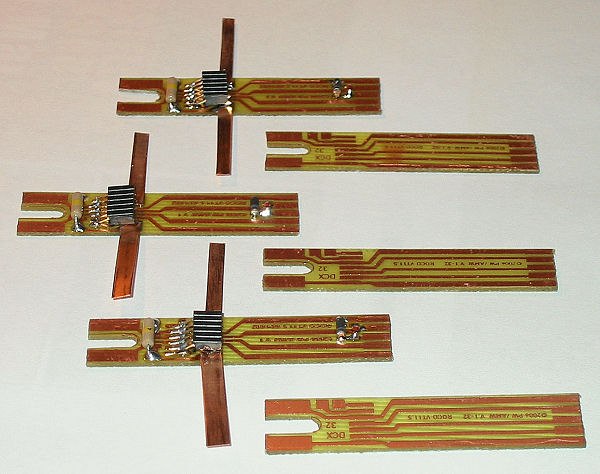

Quello che vi arriva è questo (ovviamente una per tipo):
N_Platine_bestueckt1.jpg [ 74.66 KiB | Osservato 549 volte ]

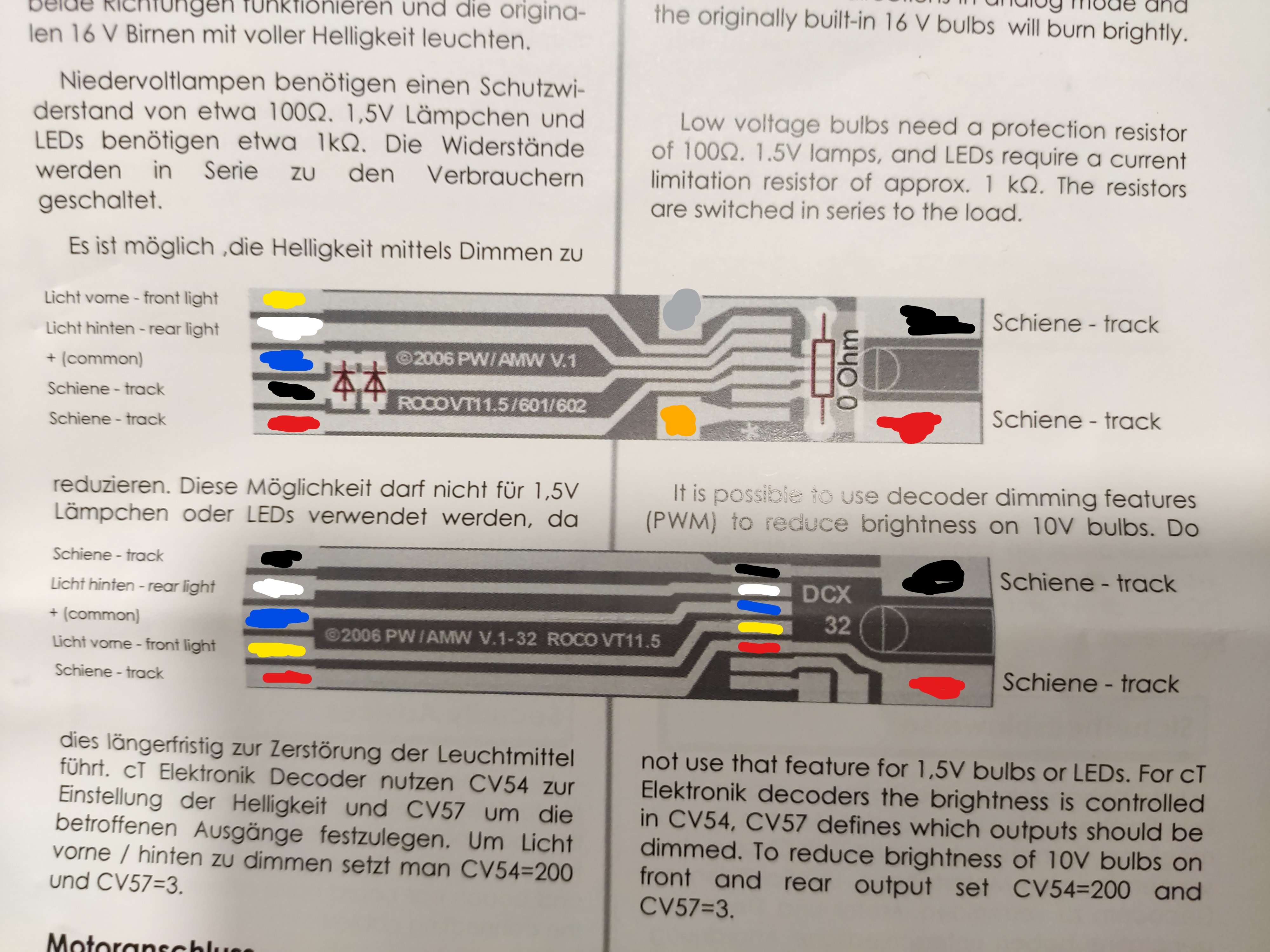

Quella con le linguette di rame è per la motorizzata, l'altra per la folle. Riguardo i collegamenti e "quale filo va dove", vi rimando a questa immagine:
InkedIMG_20200724_105823_LI.jpg [ 3.98 MiB | Osservato 549 volte ]
Nella quale ho colorato con i colori secondo norma NEM le varie piste.
Avrete subito notato che la scheda per la macchina folle purtroppo NON rispetta la normativa NEM, perchè il produttore si è basato sul decoder funzioni Tran DCX32 che a sua volta non ha i collegamenti secondo normativa NEM. Non ho idea del motivo di questa scelta a dir poco discutibile... ma così è. Si risolve comunque facilmente usando un decoder con i fili e saldando questi sulla giusta pista.
La scheda per la motorizzata, invece, rispetta la normativa NEM 651.

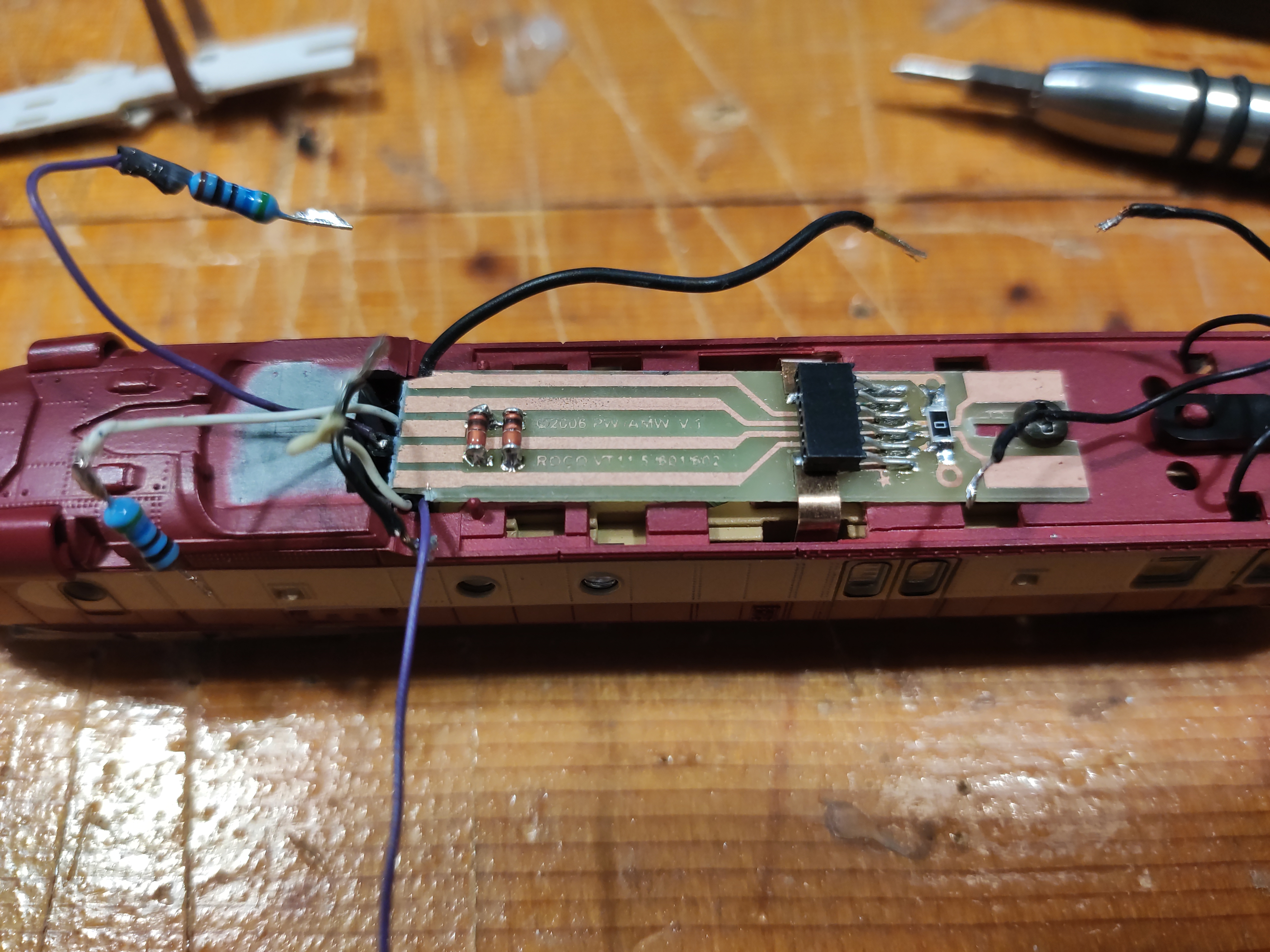

Ora bisogna saldare i vari fili al posto giusto. Consiglio di iniziare con quelli facili, ovvero quelli che portano corrente dai carrelli. Quelli posteriori sono in assoluto i più semplici, mentre per quelli anteriori, dopo aver individuato i fili giusti, state attenti alla polarità, e il fatto che siano tutti neri non aiuta. Consiglio di aiutarsi con un multimetro.
Rimangono le luci.
Prima individuate quali fili portano a quale luce. Fatto questo, il collegamento è semplice. Un filo della luce bianca va sulla relativa pista "licht vorne" o "luce anteriore" di colore bianco. Un filo della luce rossa va sulla pista "licht hinten" o "luce posteriore" di colore giallo.
Gli altri due fili delle luci che avanzano, vanno entrambi sul "polo positivo virtuale" di colore blu. Questo ha la stessa, identica funzione del filo blu che si trova su molti decoder. Ovvero è il "comune" di ritorno delle luci.
IMG_20200724_101127_1.jpg [ 3.4 MiB | Osservato 549 volte ]

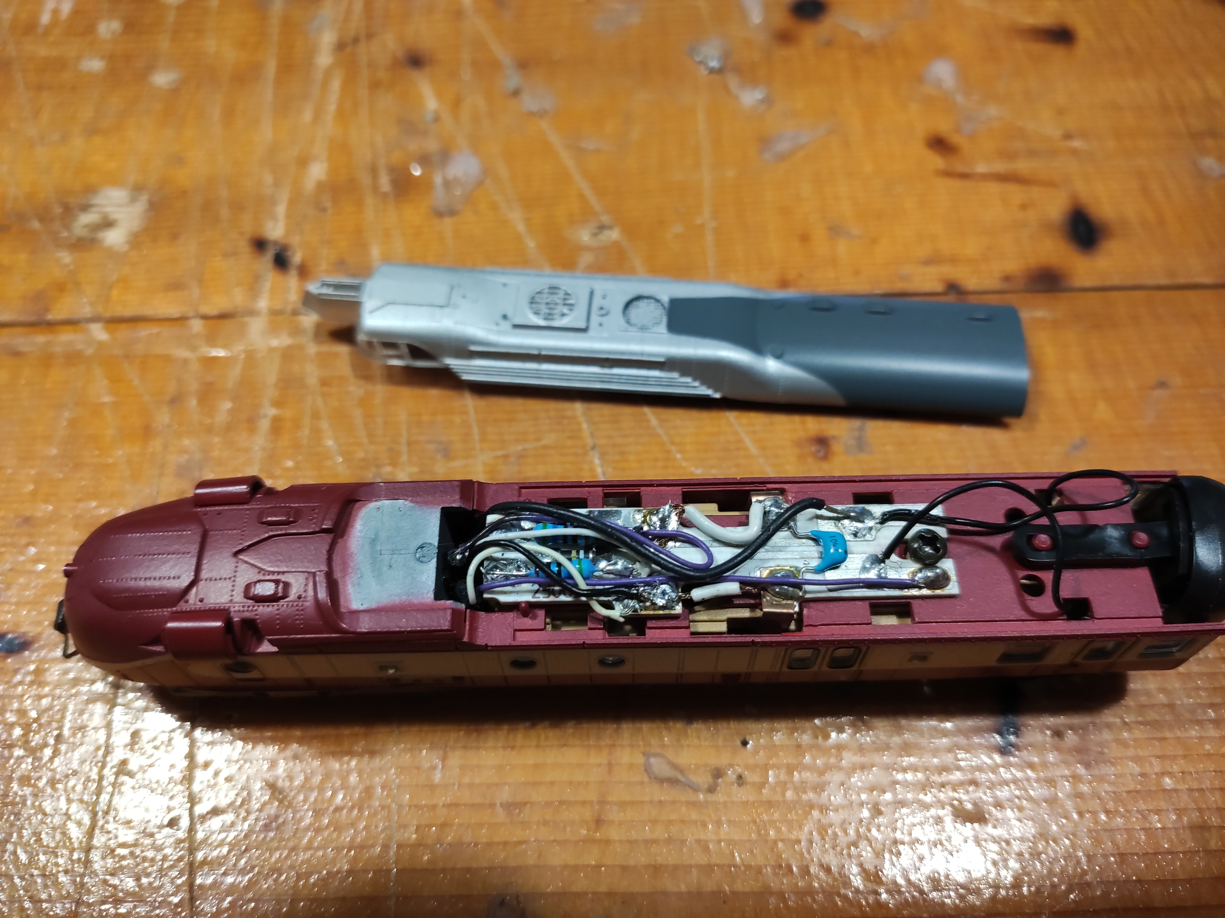

Ed ecco il tutto collegato. Non rimane altro che aggiungere un decoder e rimettere l'imperiale sulla loco.
Perchè "quasi" digitalizzazione? Semplice, non avevo decoder in casa e la loco è rimasta comunque analogica :lol: . Comunque da questo punto in poi, la cosa è banale: basta rimuovere l'imperiale, togliere la schedina dalla presa nem, inserire un decoder e rimettere a posto l'imperiale.
