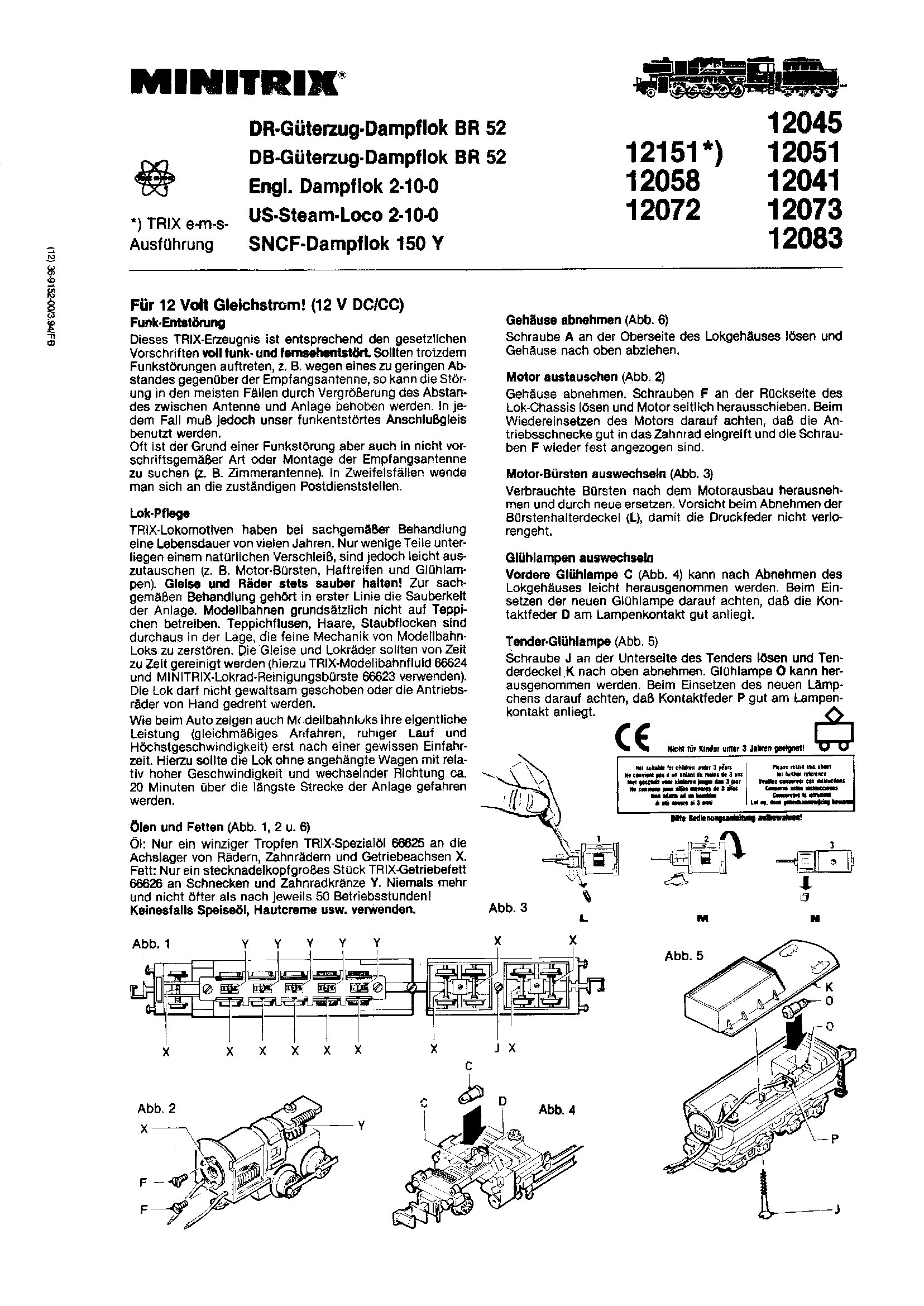

Per darti una mano, sarebbe utilissimo il codice produttore della loco. E una foto della scheda elettronica.
EDIT
Ho cercato e trovato delle istruzioni, dovrebbero essere quelle della tua loc
minitrix_12045_a.jpg [ 814.27 KiB | Osservato 1647 volte ]
minitrix_12045_b.jpg [ 744.12 KiB | Osservato 1647 volte ]
Se la situazione è questa, l' abbondante presenza di cavi mi rende molto ottimista sulla conversione in analogico (estremamente semplice) e ottimista su quella in digitale dcc (semplice, con qualche controllo in più).
Delle foto aiuterebbero moltissimo. Non sapendo quanto tu sia ferrato in materia e per tranquillizzarti ti dico: il circuito eletrrico di una loco analogica è estremamente semplice. Tutto si riduce a portare entrambi i poli (uno per rotaia) a motore e luci. E con le luci spesso un polo è collegato tramite il telaio.
