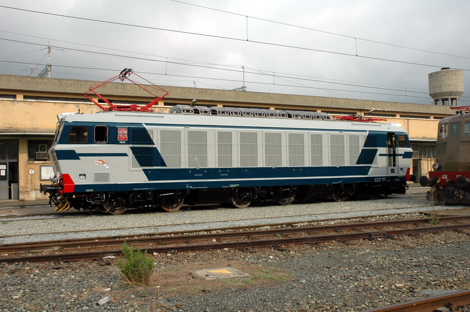

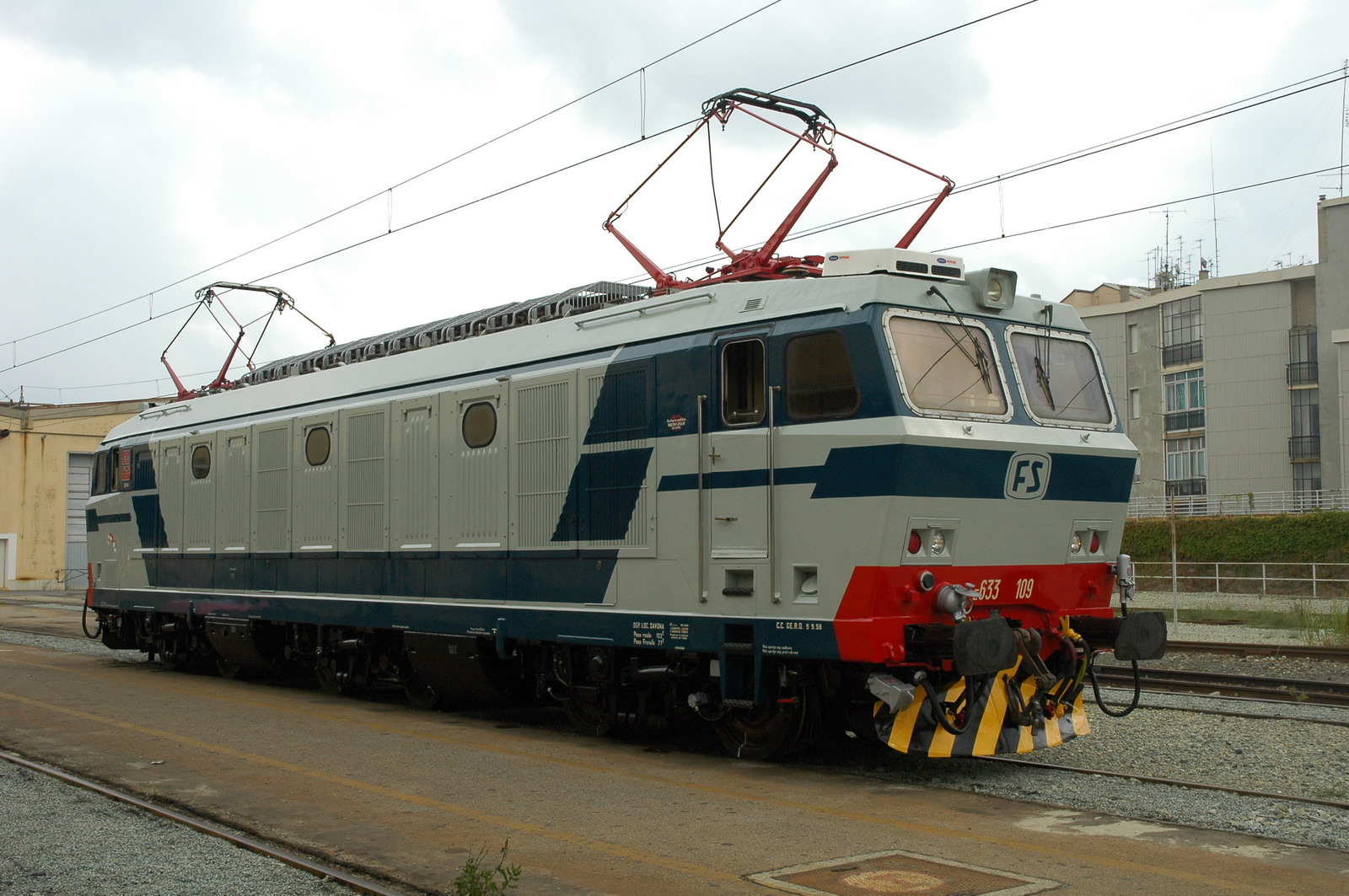

Riprendendo in mano quanto già fatto, anche per eseguire la verniciatura per troppo tempo rinviata, mi sorge un dubbio: gli smorzatori presenti nei carrelli sono montati da lati opposti ma in linea sullo stesso asse o su assi diversi? Teoricamente, più o meno bene, possono funzionare in entrambe le configurazioni, in pratica non so. Io li ho montati sullo stesso asse ma ritengo di riuscire, eventualmente, a correggere. - Francesco

Ciao Francesco,
guardando queste due foto che ritraggono la stessa macchina... direi in linea sullo stesso asse:
http://www.ildeposito.net/TCS/soci/E633/DSC_0029.JPG
http://www.ildeposito.net/TCS/soci/E633/DSC_0050.JPG
Dav
edit: metto i link e non le foto direttamente in quanto non mie...

Si direbbe proprio di si. Grazie. - Francesco

Come fate ad essere così sicuri?
 Oggetto del messaggio: Re: carrelli 633
MessaggioInviato: 27/03/2020, 19:44
Quindi sempre rivolti verso destra guardando la macchina da un qualsiasi fianco?

No calma e gesso.. iniziano a venirmi dei seri dubbi
Guardiamo queste due foto, e prendiamo come riferimento l’imperiale con le resistenze (che sono asimmetriche)
http://www.trenomania.org/fotogallery// ... 101%29.JPG
Gli smorzatori partono dal centro del carrello e vanno in direzione opposta rispetto al rispettivo dall’altro lato...

E con questo vado in crisi: le prime due foto danno smorzatori simmetrici, le ultime due sulla diagonale. Possibile esistano le due versioni, dato che, come già detto, da un punto di vista tecnico possono lavorare in entrambe le configurazioni? - Francesco
In assoluto sì, cioè rispetto a una cabina (A o B) sono in direzione opposta.
Ma guardando una qualsiasi macchina da qualsiasi lato, tutte e quattro le foto mostrano che vanno dal centro del carrello verso la destra della foto (che ovviamente per un lato sarà la cabina A e per l'altro sarà la B).
Quindi una regola precisa sembra esserci.

Mi convince, Massimo. Riguardando le prime fotografie e prendendo come riferimento i reostati, gli smorzatori sono sulla diagonale, come, peraltro previsto, a quanto ho appreso, da Mario. - Francesco
