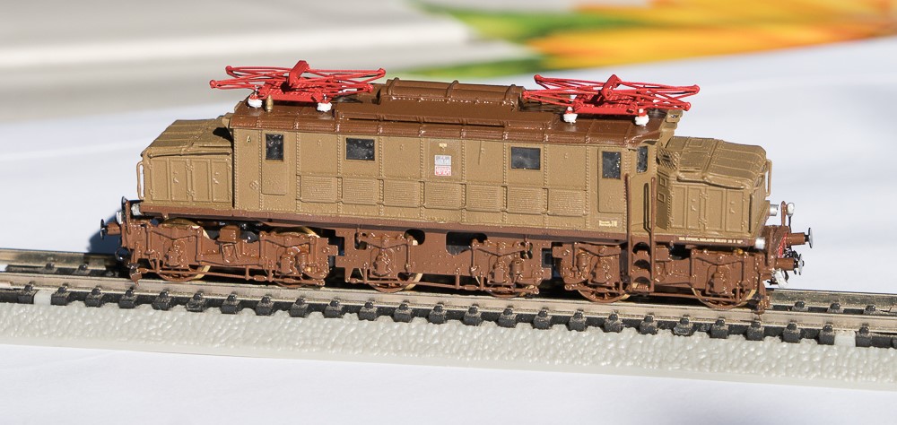

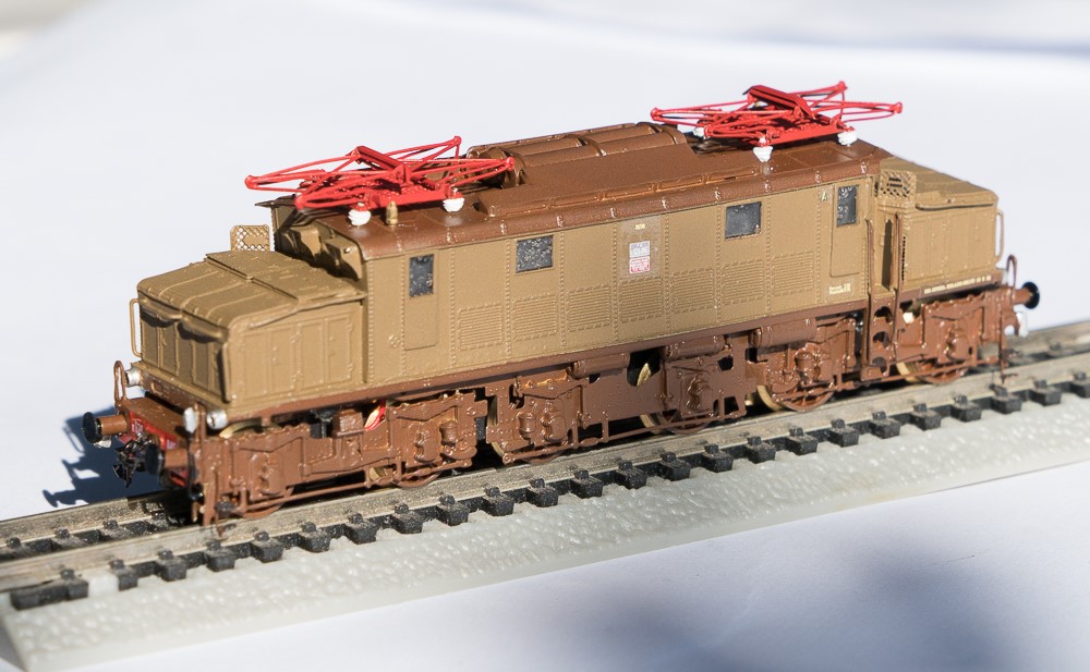

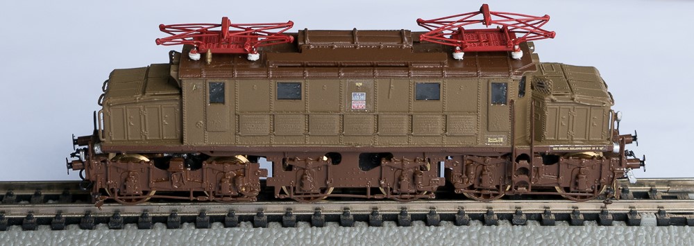

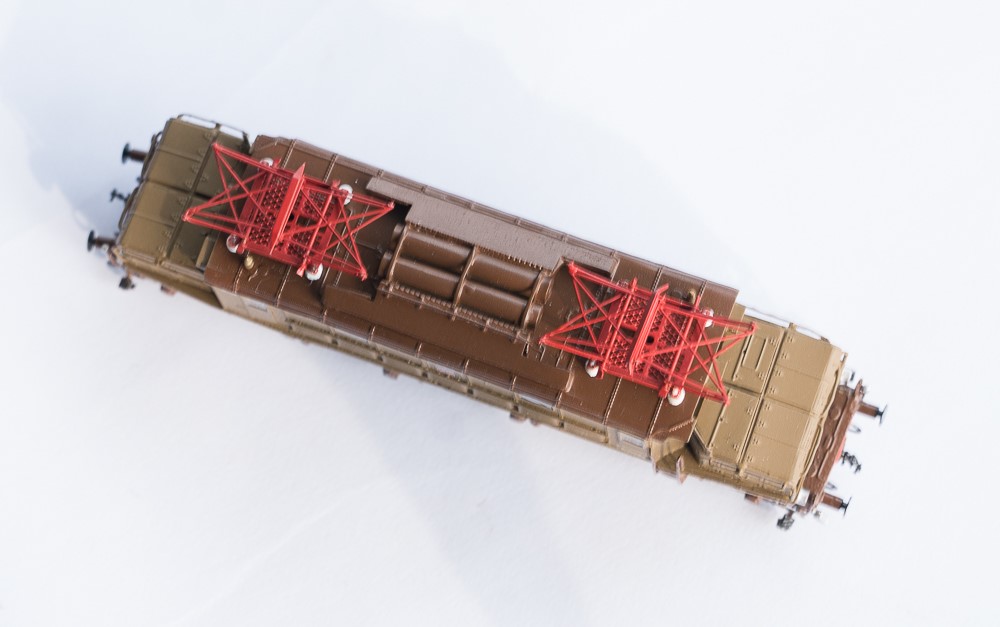

Buon giorno a tutti,
colgo l'occasione per mostrarvi alcune immagini del modello
alla fine del lavoro e dopo l'applicazione delle decals.
A presto
Beppe
