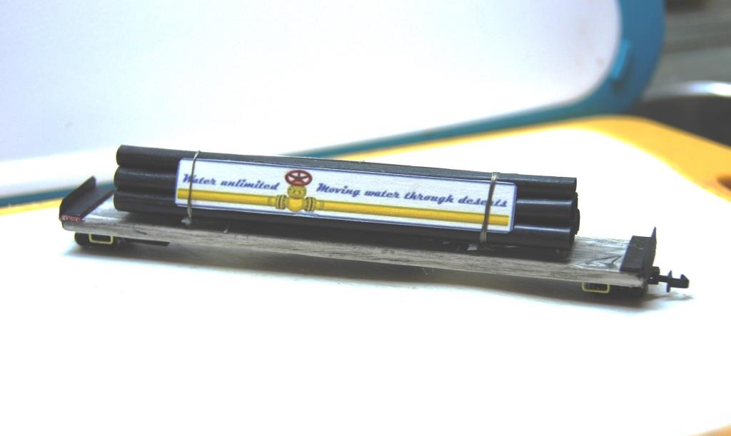

PS: ho realizzato un (molto rozzo) carro di fantasia lungo 20 cm:
Commento file: PROIBITO RIDERE!!! ;)
DSC_0056 - Copia.JPG [ 69.77 KiB | Osservato 1807 volte ]
Usa un telaio di un carro americano diviso a metà ( Il gatto di casa ha "abbattuto" un box-car e ...), ogni metà "regge" un carrello, è zavorrato con i piombi per l'equilibratura dei cerchioni delle auto, è montato alla "Dio ci salvi" e non mi da problemi ... invece 'sto "miracolo" dell'ingegneria fermodellistica nipponica ... :twisted: :twisted: :twisted:

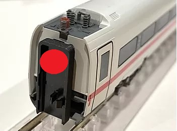

Sull’argomento mi è venuta quest’idea: e se noi misurassimo le dimensioni dell’incavo del soffietto per poterci inserire magari a sforzo un piccolo magnete (o in caso di non assoluta precisione si può sempre ricorrere a dischetti di biadesivo sul fondo? Avremmo una tenuta doppia dovuta al gancio Kato sul soffietto e dal magnete inserito nello stesso. Che ne dite? Va verificata….
Magnete Ice4.jpg [ 26.41 KiB | Osservato 1437 volte ]
per i magneti non dovrebbero esserci problemi, si trovano facilmente anche diametro 3 e spessore 1mm. Ho qualche dubbio, non avendo sottomano il "malato", su quello che può succedere in curva. In ogni caso proverei., - Francesco

Sarebbe da verificare se rimangono quei piccoli giochi necessari tra una carrozza e l'altra...
