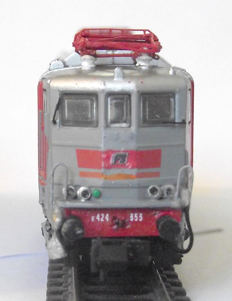

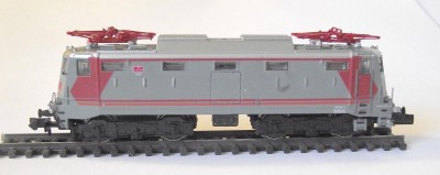

Grazie a Maurizio Chivella che ha prodotto bellissime finissime decal, ho terminato le due macchine.
Ci ho aggiunto, come detto, REC M e F e accoppiatore telecomando e poi anche dei tergicristalli (credo Danifer).
Visto l'insieme mi trovo un po' pentito a non aver spianato tutti i mancorrenti per sostituirli con le fotoincisioni di Danifer, che avevo nel cassetto...
Mi consolo pensando che saranno due macchine da plastico e non da esposizione.
La n. 353
_ASN_E424.353 lato sx DSCF8871.jpg [ 106.27 KiB | Osservato 901 volte ]
_ASN_E424.353 frontDSCF8867.jpg [ 94.27 KiB | Osservato 902 volte ]

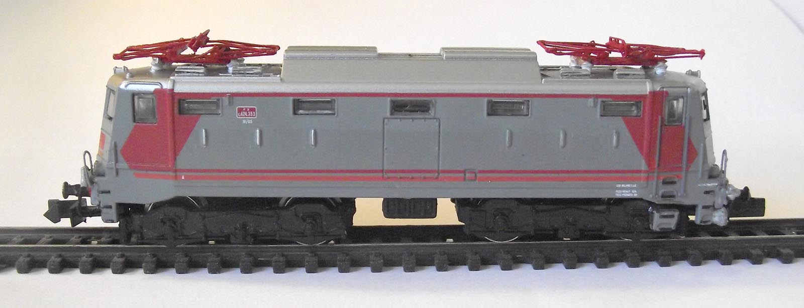

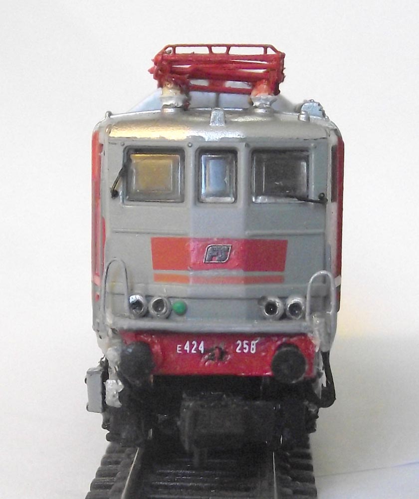

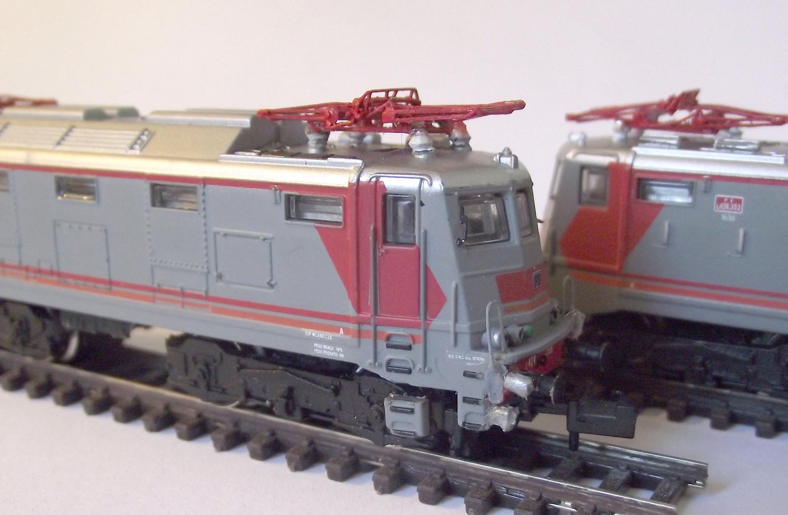

e la n. 258 con targhe nuove
_ASN_E424.258 lato sx DSCF8870.jpg [ 101.46 KiB | Osservato 901 volte ]
_ASN_E424.258 front DSCF8866.jpg [ 103.23 KiB | Osservato 902 volte ]
_ASN_E424.258 antsx DSCF8873.jpg [ 113.09 KiB | Osservato 902 volte ]
_ASN_E424.258 antdx DSCF8864.jpg [ 148.29 KiB | Osservato 902 volte ]
