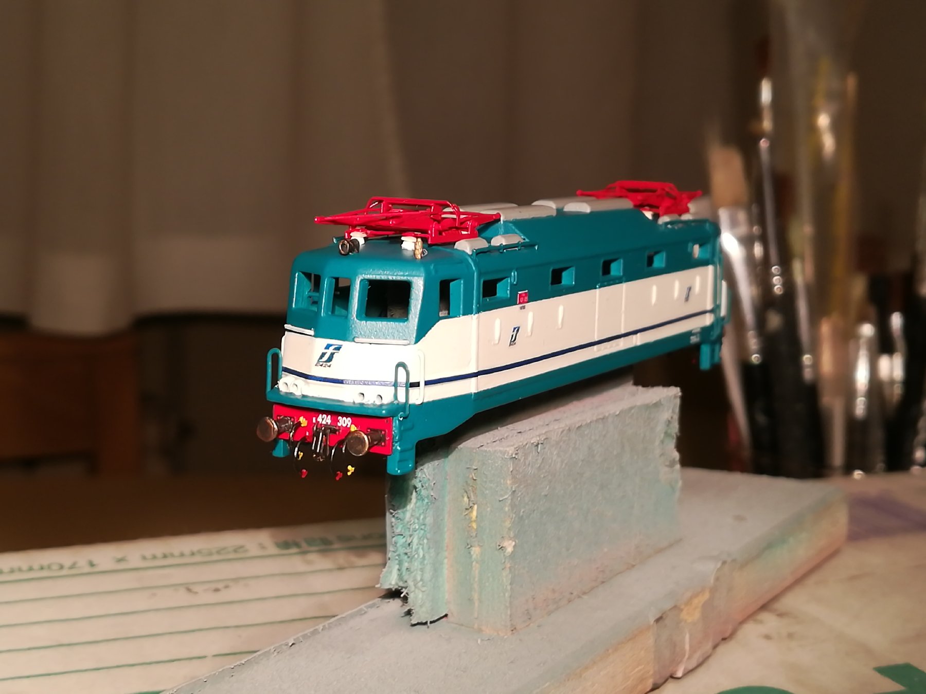

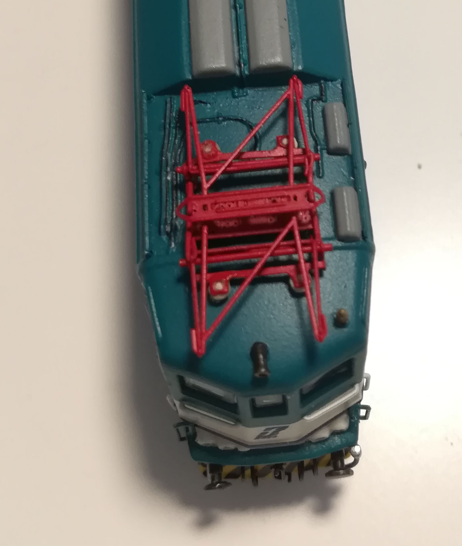

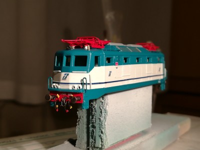

Continuano i lavori sulla cassa, ci siamo quasi. Abbiamo applicato le fantastiche decal forniteci dal buon Maurizio Chivella che come al solito ringraziamo di cuore :)

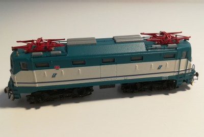

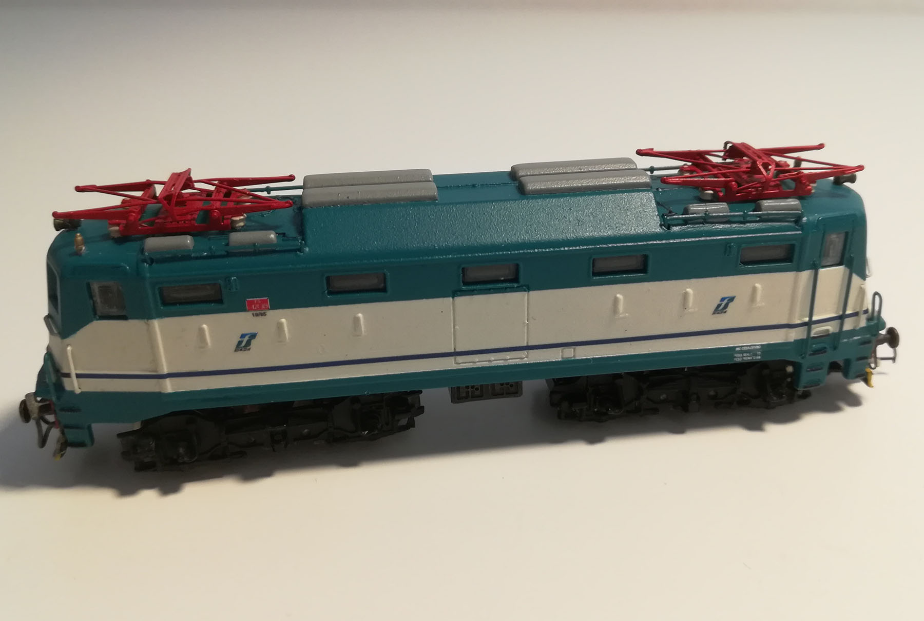

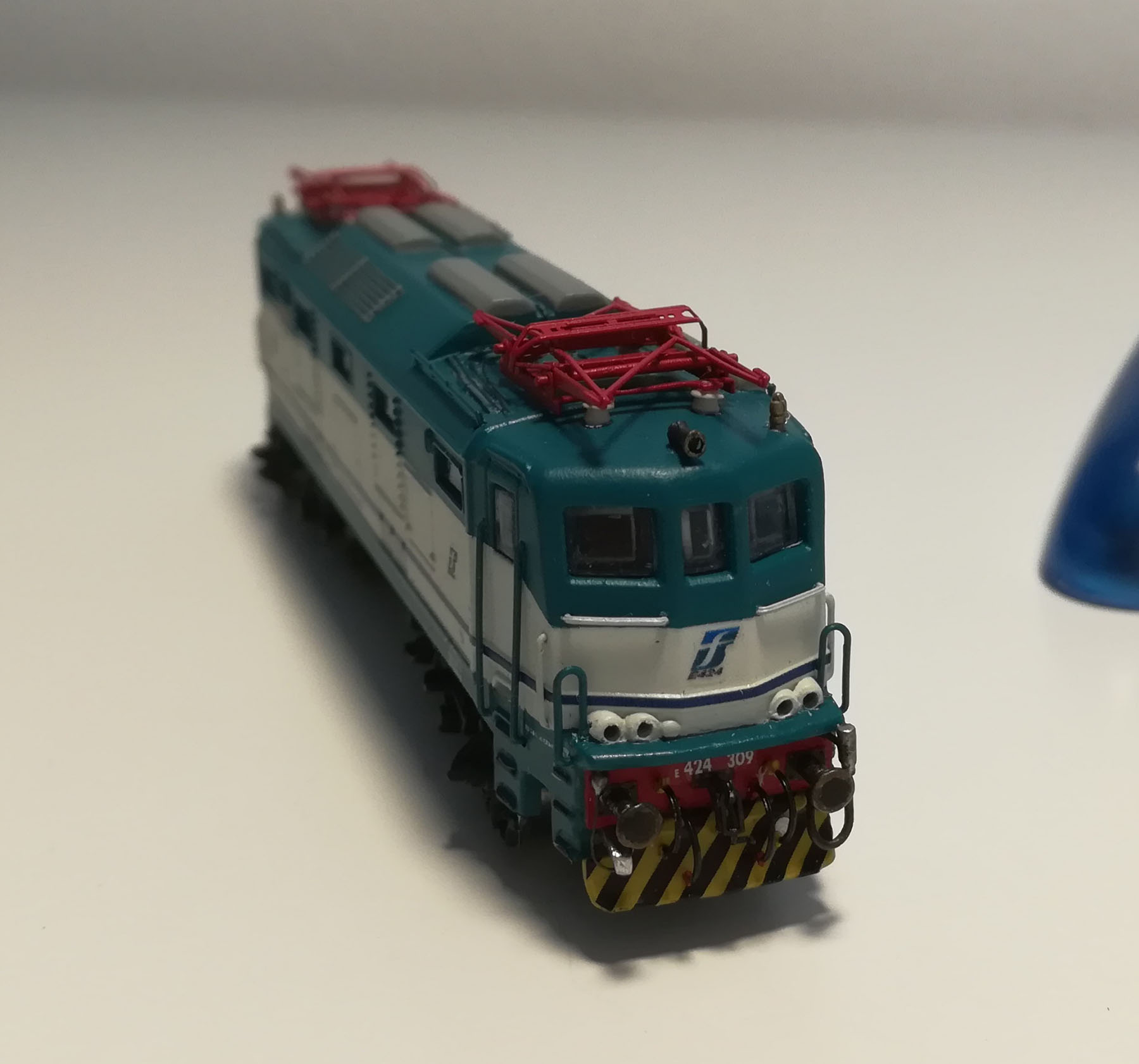

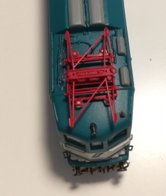

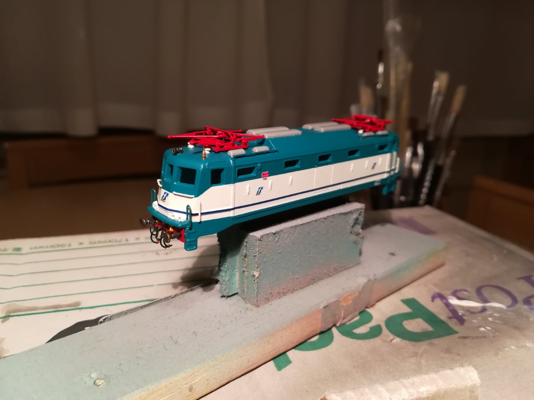

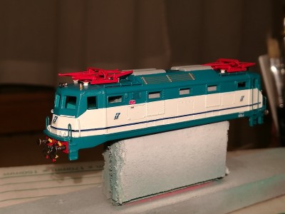

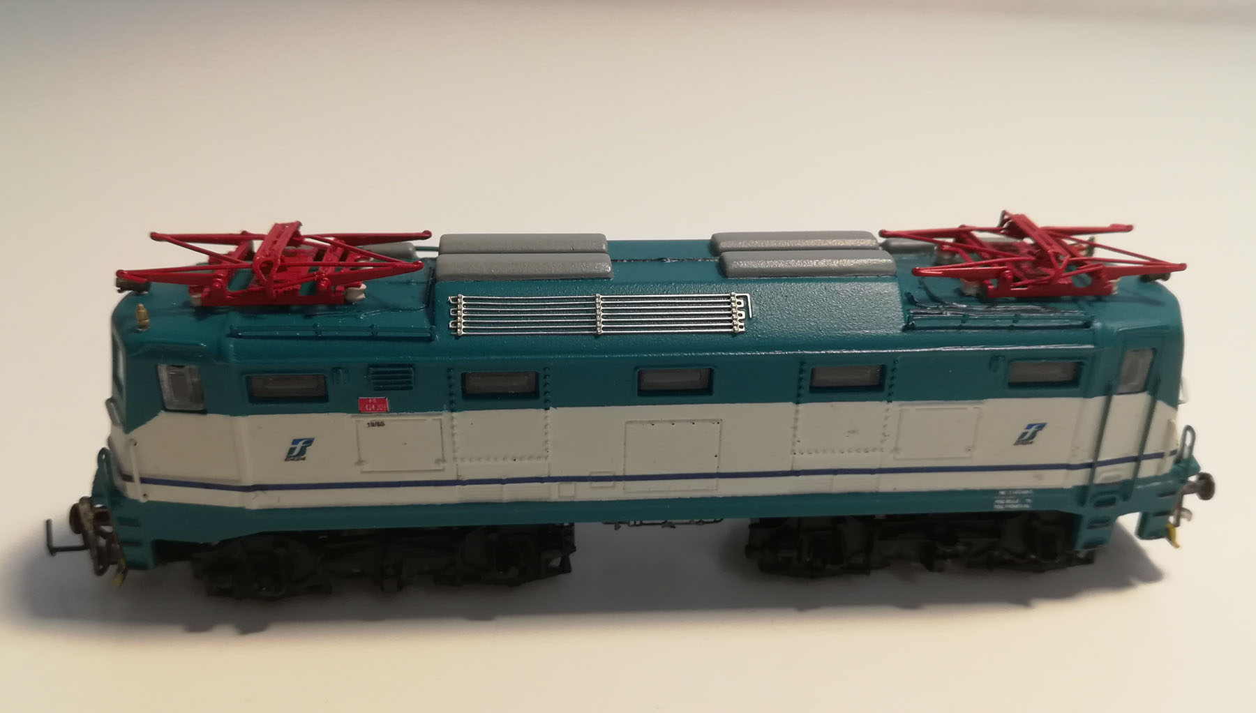

Con il nuovo telaio appena rilasciato da Linea Model abbiamo potuto finalmente terminare la nostra FS 424 309 XMPR che giaceva da più di un anno sul supporto di verniciatura. A Novegro ha fatto qualche giro con le carrozze MDVE LoCo di Dario Gremoli e la motorizzazione sembra andare molto bene. La consigliamo a coloro che volessero cimentarsi con le casse Del Prado che ancora ci sono in giro anche se serve qualche limatina per poterla adattare bene.
P.s.: se qualche esperto della produzione di lastrine riuscisse a fare la fiancata da sostituire a quella delle del Prado si potrebbero realizzare tantissime altre versioni.
Un salutone!

Bel lavoro!! Mi chiedevo, per far ruotare i carrelli hai tagliato parte della zona che interferisce con la scaletta?
Io stavo pensando di tagliare la scaletta e incollarla sulla fiancata del carrello. Dalle foto non si vede. In che raggio ti circola, così? :)
 Oggetto del messaggio: Re: FS 424 309 XMPR
MessaggioInviato: 24/10/2019, 10:30
Messaggi: 828
Skype: marco_zaggia
Ciao Carlo,
Noi abbiamo tagliato il carter del carrello, nella stessa maniera che indicano nelle istruzioni per le E636 di n-kit. Decapitare la scaletta è un peccato secondo noi si vede troppo, mentre la parte di carrello eliminata se si lavora bene non si nota, sarebbe comunque destinata ad essere sempre nascosta dalla scala. Così modificata la macchina gira anche su R1.
Buon lavoro ;)
