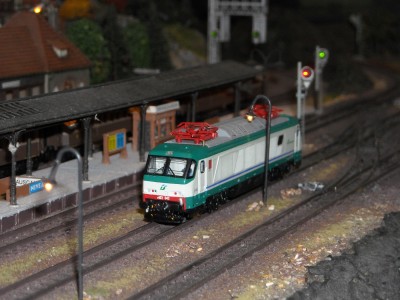

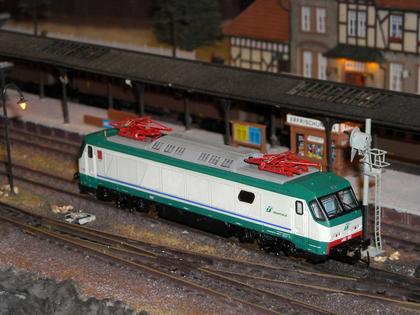

Eccoci, finalmente l'ho finita, dopo un po di vicissitudini e riverniciature varie ho terminato il lavoro.
Ero così preso che, dopo aver fatto le foto, mi sono accorto di non aver verniciato i corrimani, li avevo lasciati per ultimi perchè ero alla ricerca di un pennarello indelebile a punta finissima, ne ho trovato uno da 0,8 mm e quindi ora farò i filetti.
E' stata una bella avventura ma abbastanza sofferta........ma alla fine sono soddisfatto. La macchina gira abbastanza bene, dico abbastanza perchè è ancora molto legata, quattro assi tutti motorizzati hanno bisogno di un buon rodaggio.
Ahhh, dimenticavo, un ringraziamento particolare ad Andrea Nasso che mi ha tagliato col plotter delle maschere perfette.

Lavoro come sempre perfetto e curato e anche l'ambientazione è stupenda.
Complimenti !!

:o :o :o :D :D :D
Bravo Pierluigi, magnifica.

"Chapeau" :shock: :shock: :shock: !

Bravo Pier hai fatto proprio un bel lavoro, e certo che se si collabora un pò con gli amici qualcosa di bello viene fuori.

Ottimo Pierluigi! Bel risultato.
Vedo che non hai fatto il mio errore, che tutto preso dal modello mi sono dimenticato di metterci i ganci di traino e me ne sono accorto solo quando l'ho portata mi pare a Novegro e non poteva tirare niente! :lol:

Grazie, grazie signori :D
@ Massimo. Non mi sono dimenticato dei carrelli.......ma dei mancorrenti si!
@ Mario. L'ambientazione? E' ancora in fase di costruzione, la massicciata ha solo la base di colore, le rocce c'è solo la cartapesta, i prati idem, mancano alberi, ciuffi e cespugli, persone, animali, erba ecc. ecc. hai voglia quanto c'è da fare, hai presente il tuo? :D Ma piano piano ce la faremo, .....è che ora sto partendo con le 668, voglio mettere luci e sonoro.........altra sfida.
