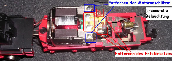

Io avevo sempre creduto, leggendo le istruzioni di digitalizzazione di vecchie loco su un sito tedesco, che il condensatore (con funzione filtro antidisturbo) andasse sempre eliminato. Sbagliavo?

Ed anche le induttanze sono da togliere se presenti.
induttanze_bastoncino.jpg [ 29.21 KiB | Osservato 731 volte ]

Un condensatore se è posto tra i contatti delle ruote è inutile anzi dannoso perchè potrebbe distorcere i segnali digitali in arrivo (ma non danneggia il decoder), se è messo tra i capi del motore distorce la tensione PWM applicata dal decoder al motore e in più crea un carico aggiuntivo per il decoder (che per questo si può surriscaldare se il condensatore è di capacità elevato).
Ergo, meglio toglierlo comunque.
La sua funzione in analogico è di sopprimere i disturbi generati dalla commutazione dei contatti del motore; in digitale questo problema non c'è.

Una risposta certa la si può sapere solo analizzando il circuito per vedere come il condensatore è collegato al resto....
Di solito Induttanza e condensatore NON POLARIZZATO sono messi sul collettore del motore per limitare i disturbi generati dalle lamelle del collettore .... se è così si possono eliminare senza problemi... il decoder è già filtrato abbastanza di suo.
I finali del ponte sul decoder che pilotano in PWM il motore, potrebbero scaldarsi o saltare perchè il segnale PWM da 15000-30000 Hz che generano verrebbe cortocircuitato dal condensatore che diventerebbe quasi un corto a quelle frequenze!
Inoltre il filtro LC potrebbe interferire con un decoder che misura la back emf, il condensatore potrebbe ostacolare la regolazione, o renderla meno efficace.

Si. Il condensatore lo dissaldi semplicemente. Se """"ripristinassi"""" il contatto con un ponticello, faresti un corto circuito secco secco. :mrgreen:
Gli induttori, invece, se rimossi, vanno sostituiti con un ponticello.

Volevo chiarire il mio intervento:
togliere induttanze e condensatori è d'obbligo per quelle loco non predisposte come potete vedere dalle foto.
Per quelle predisposte, lascerei tutto come è salvo indicazioni specifiche del costruttore.
Saluti :D
Commento file: PRIMA
gfn012-2.jpg [ 46.66 KiB | Osservato 630 volte ]
Commento file: DOPO
gfn012-8.jpg [ 55.22 KiB | Osservato 630 volte ]
