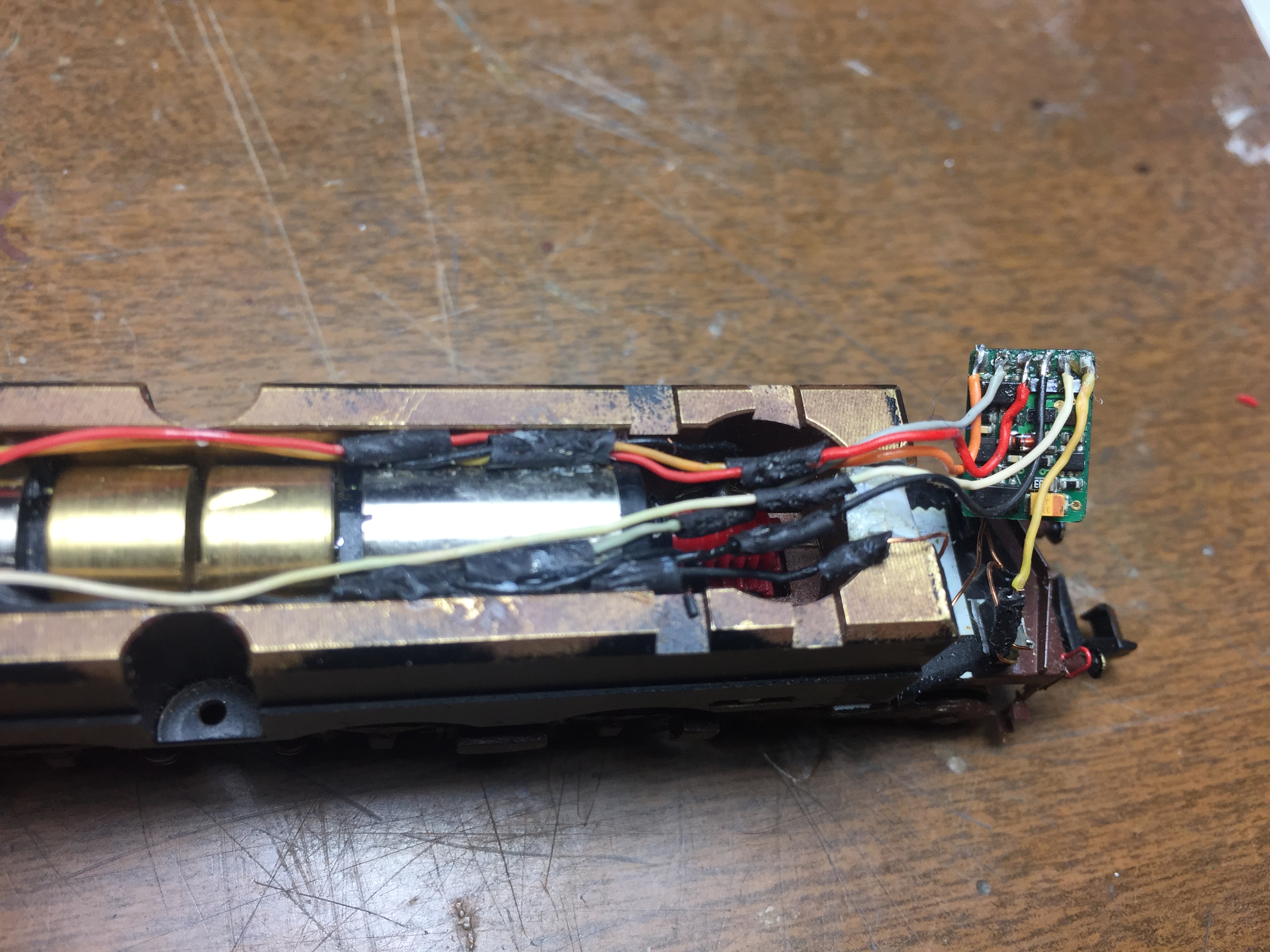

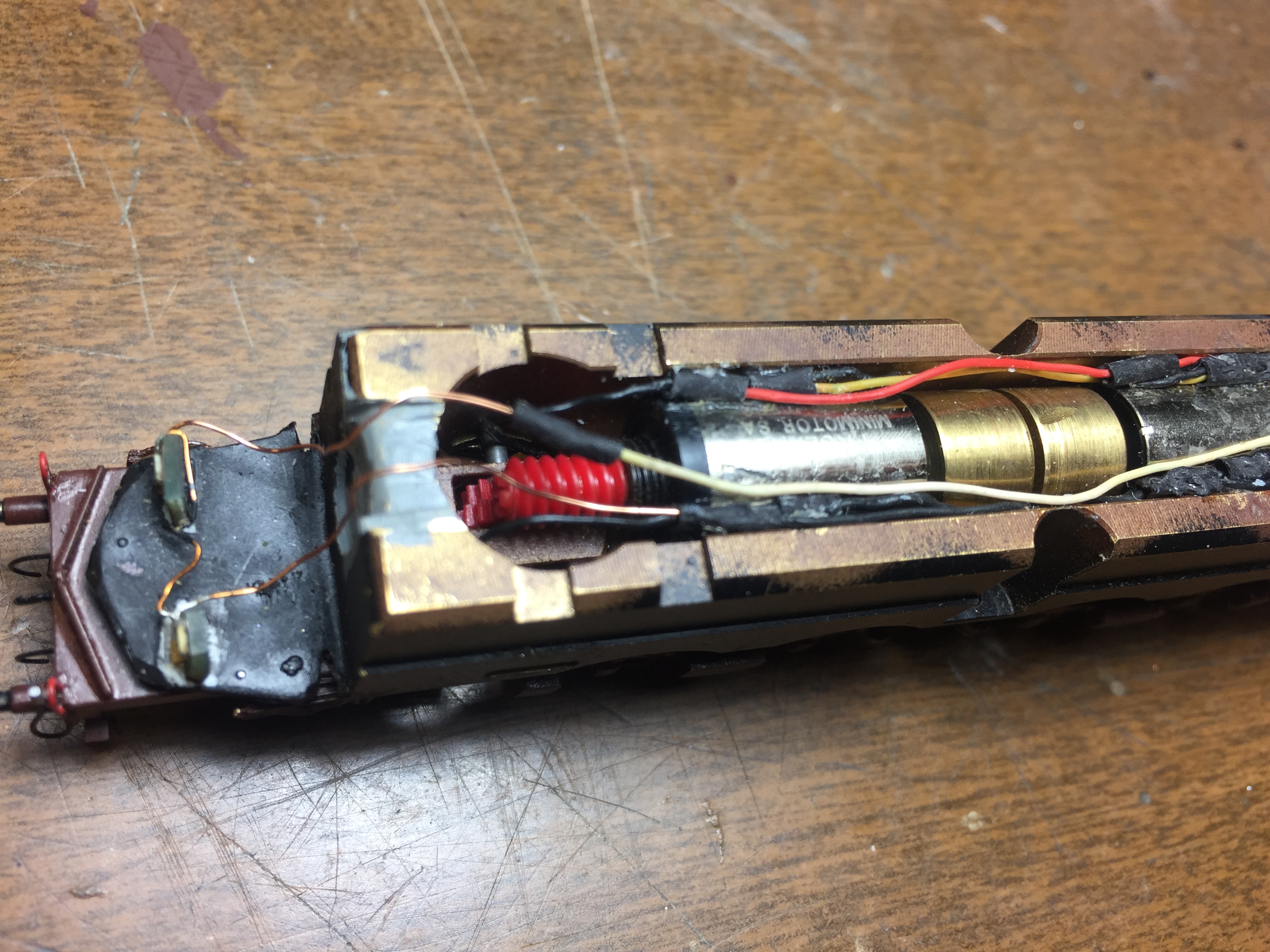

Vedo dalle foto che ci sono "giunte" tra i fili decoder e quelli fino all'anodo dei LED, e che questi ultimi hanno isolamento sottilissimo, come quelli delle bobine motore.
Mario, hai già usato altre volte fili del genere?

Prima di smontare due foto delle connessioni
Verificate sono come da schema i fili sono lontani e pare non tocchino il telaio ma le luci si accendono in modo anomalo
Qualcosa di sbagliato ci deve essere :(

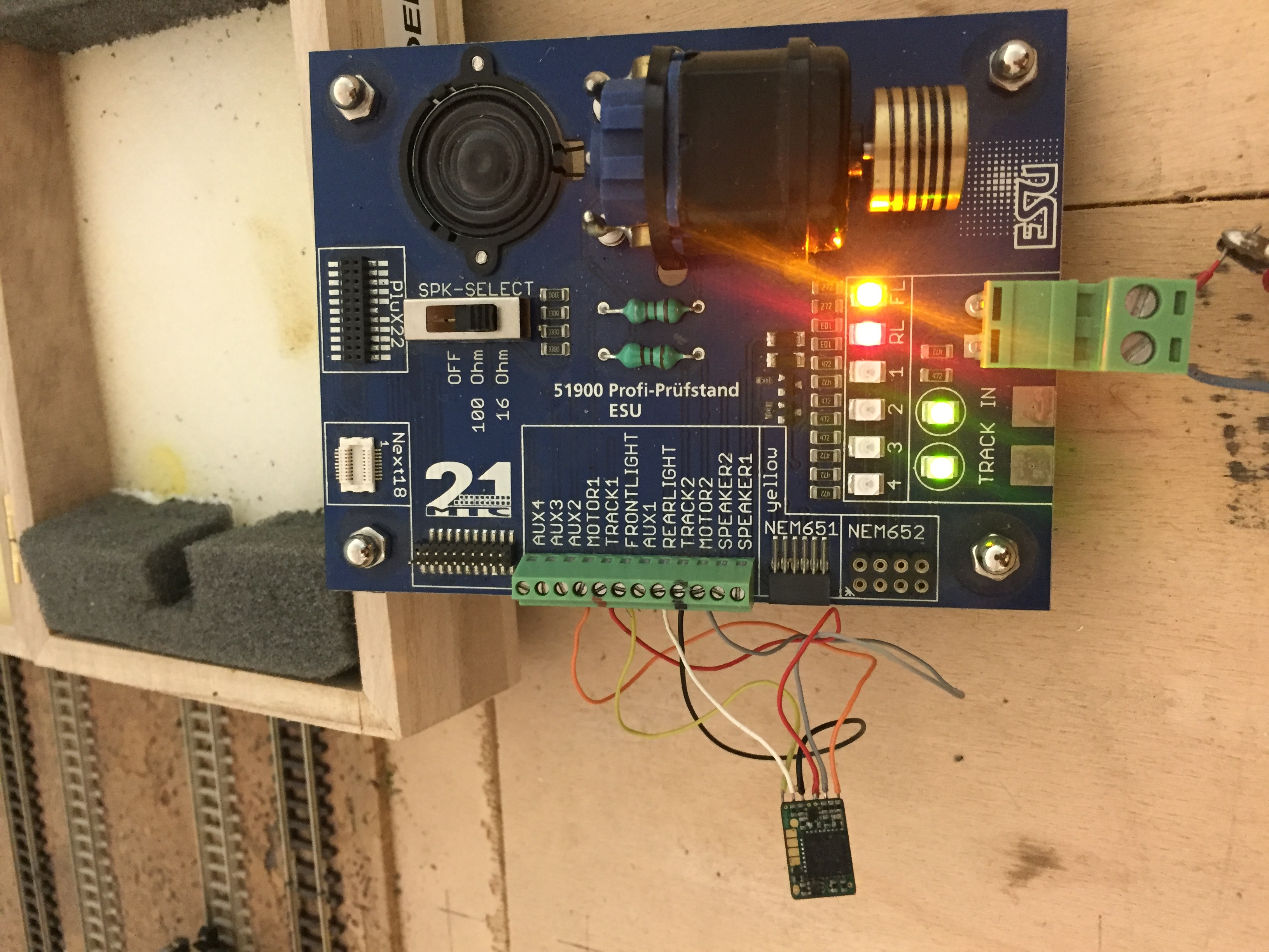

Trovato è il decoder che accende entrambe le luci :(

CVD ;)
Per quello che ti dava anche anomalie in programmazione
Interessante quella basetta di prova Mario, sai dirci qualcosa di più su di essa? Eventualmente apro un thread apposito :roll:

Sostituito da ESU 53900, costo circa 40€.
http://www.esu.eu/en/downloads/instruct ... er-tester/ (si può scaricare il manuale)
Su youtube se cercate ESU 53900 trovate varie videorecensioni
Questa in italiano https://www.youtube.com/watch?v=k97XA4ci7Ec
Questa lo mostra in combinazione con il Lokprogrammer ESU 53451 https://www.youtube.com/watch?v=CKbEXz0AiR0
Attenzione: il tester non è il Lokprogrammer, sono due cose ben diverse.
E' un tester che permette la connessione di decoder con fili o con qualsiasi interfaccia plug.
Viene alimentato da uscita binario di programmazione (o da Lokprgrammer), dispone di un motore coreless, di uno speaker, di LED per le varie funzioni, quindi permette di verificare che tutte le funzionalità del decoder agiscano correttamente.
Direi utilissimo per decoder con plug: una loco ha problemi, si estrae facilmente il decoder e lo si prova. Un po' meno per decoder con fili, dove bisogna dissaldare tutto; ma se si è in "braghe di tela"...
