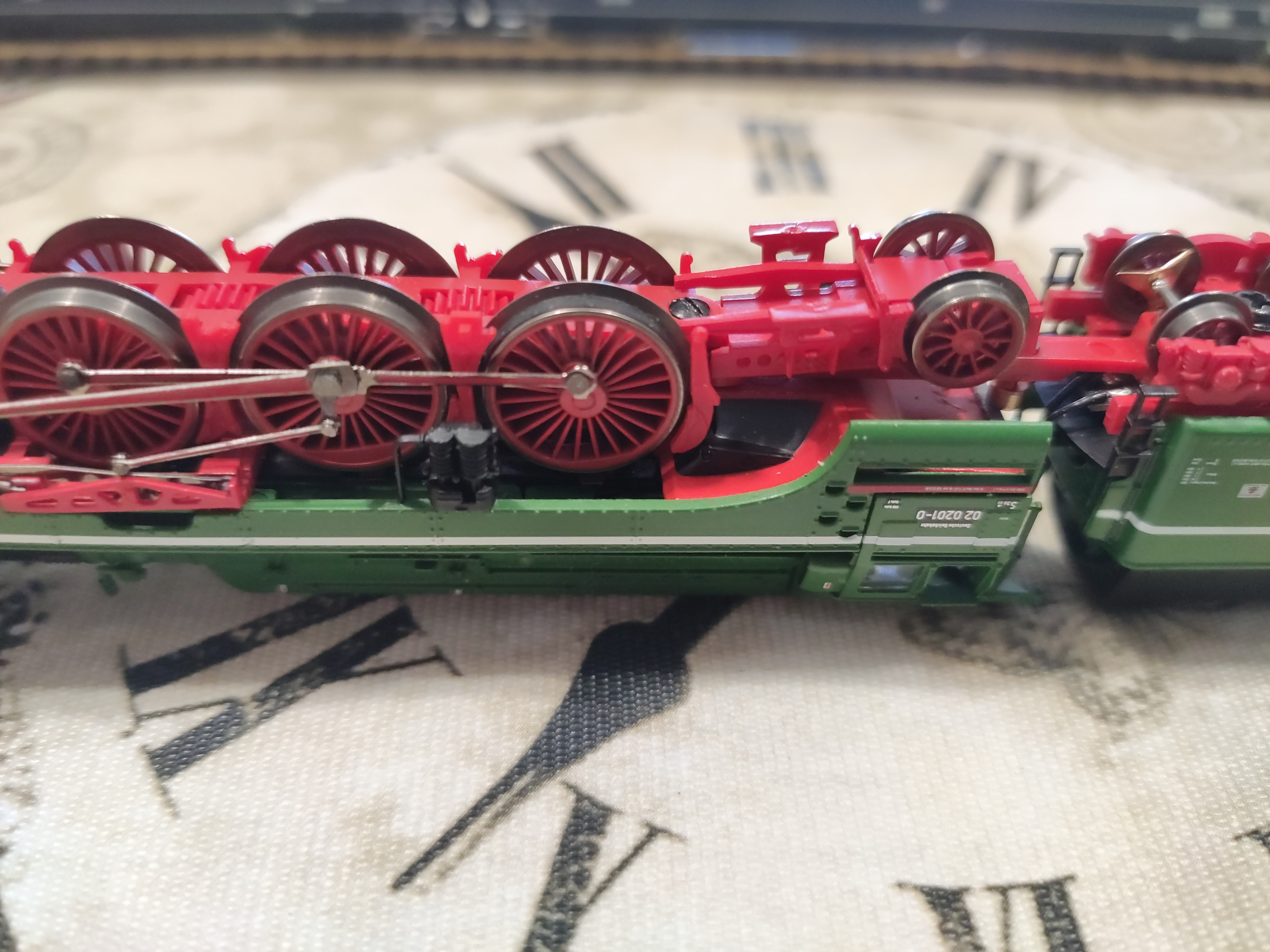

Mettiamo la loco a ruote per aria e concentriamoci sul tender:
IMG_20200318_142714.jpg [ 3.44 MiB | Osservato 2419 volte ]

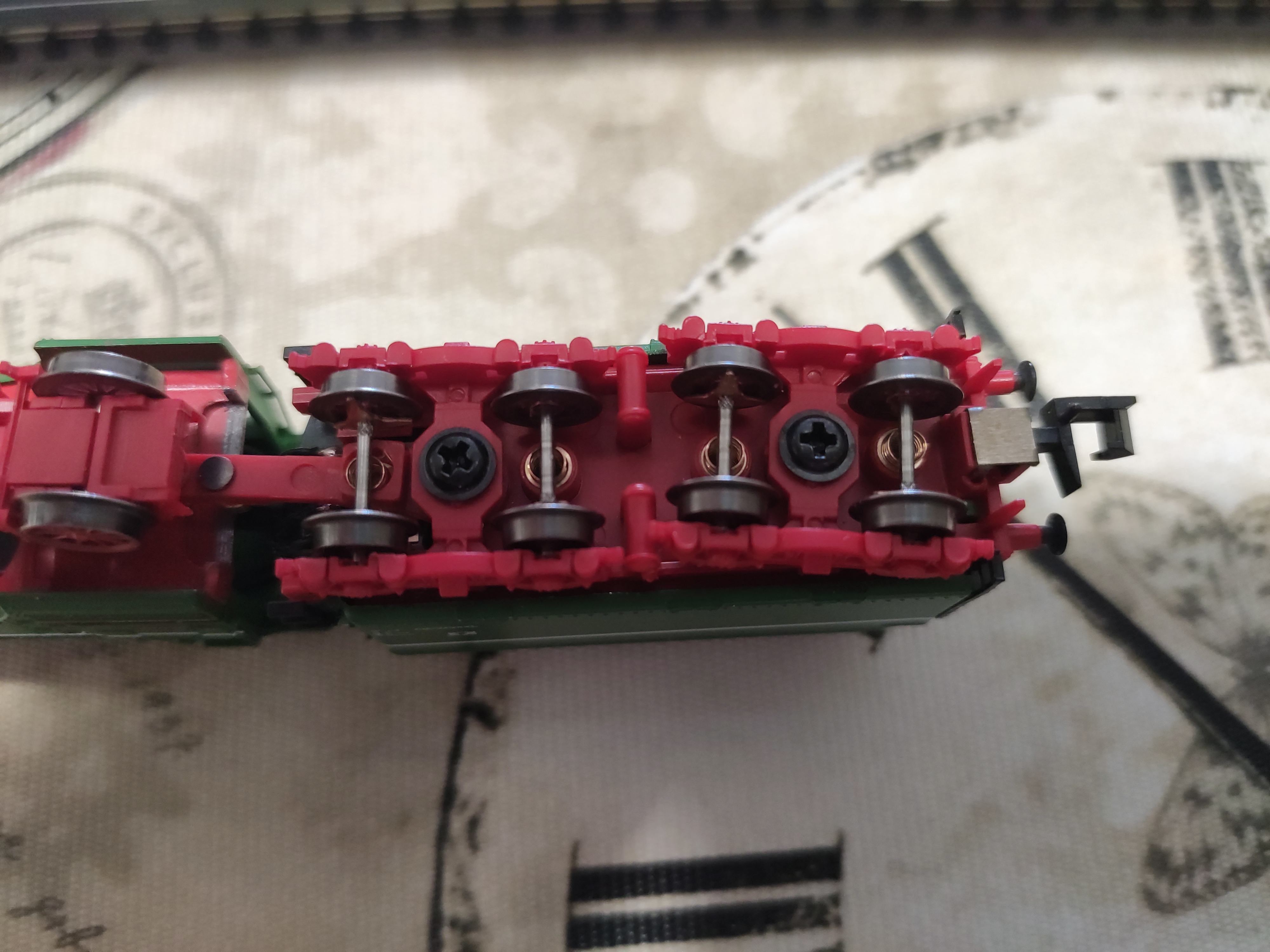

La corrente viene captata in ragione di un polo per ogni asse (e due poli per carrello) e trasmessa all'elettronica di bordo e al motore tramite quelle molle al centro di ogni asse, ed è proprio qui il problema. Verificate che sia anche il vostro caso, alimentando la loco dal tender. Se non si muove, abbiamo trovato il problema.
Il foro in cui sono inserite le molle è troppo "giusto" come diametro, il che impedisce alla molla di arrivare, con le sue sole forze, fino in fondo a toccare la piastrina metallica. Basta anche che, nell'inserirla, si sia messa di qualche decimo di mm di traverso per bloccarsi prima di arrivare in fondo.
La soluzione è semplice: svitate quella vite nera e rimuovete il carrello con i due assi. Estraete la molla e cercate di reinserirla più perpendicolarmente possibile e di inserirla fino in fondo. In un caso, ho dovuto addirittura spingere la molla fino in fondo con una pinzetta, probabilmente a causa di qualche residuo di lavorazione. Verificate, alimentando le molle, che la corrente arrivi effettivamente alla loco. Rimontate il carrello ed eseguite la stessa operazione con l'altro.
A me ha rivoluzionato il comportamento della loco.

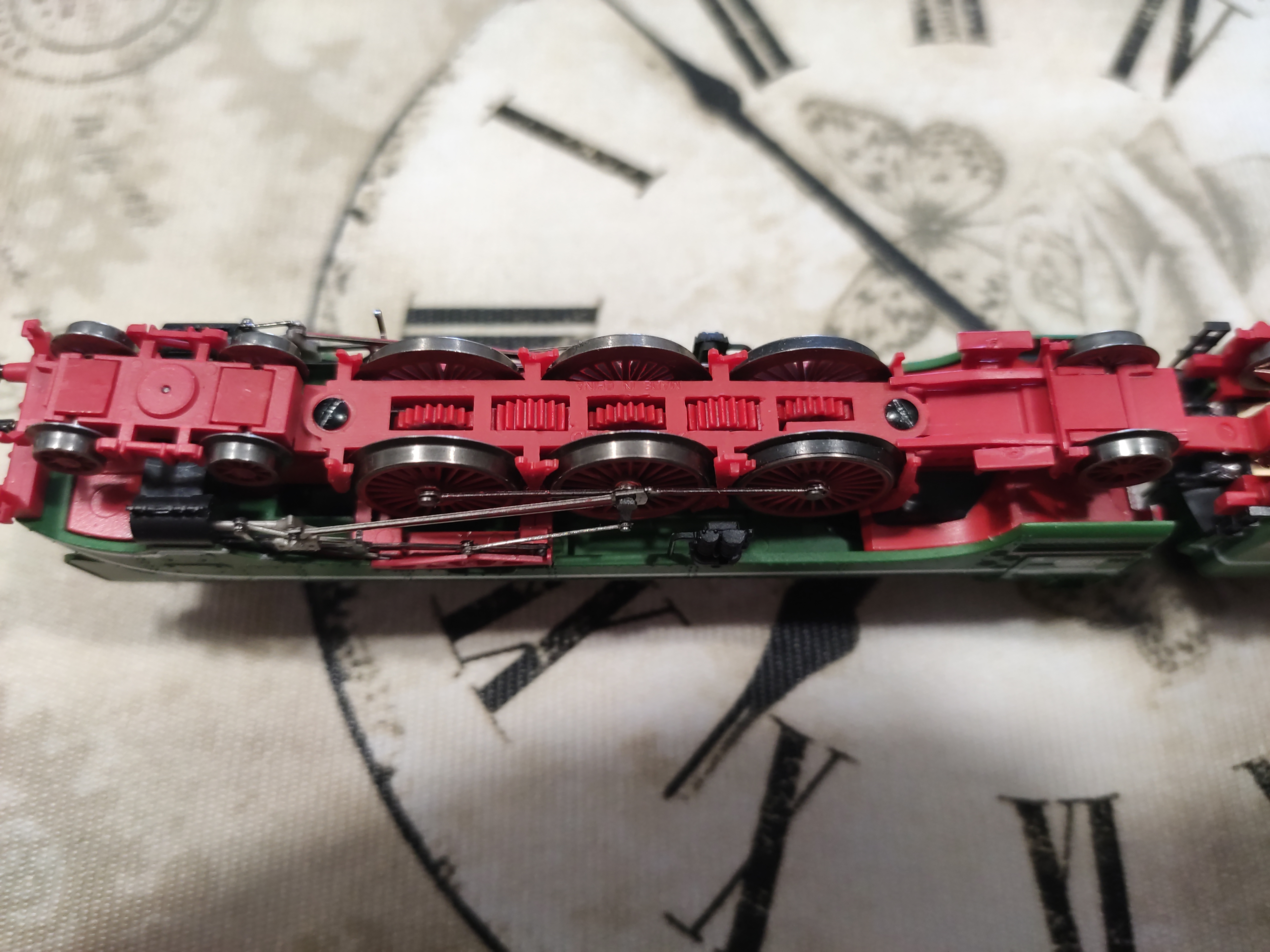

Ribaltiamo la loco
IMG_20200318_142810_1.jpg [ 3.04 MiB | Osservato 2419 volte ]
Svitiamo le due viti nere, rimuoviamo il carrello portante posteriore (a un asse) e la placchetta di plastica che tiene in posizione i tre assi motori. Nell'estrarla, fate attenzione ai ceppi dei freni. Non tirate eccessivamente, aiutatevi con una pinzetta per sbloccare i ceppi dei freni incastrati tra le ruote.
Ora manca solo da estrarre il piolino/chiodino che tiene attaccata la biella alla ruota. Aiutatevi con una pinzetta molto sottile e occhio a non perdere il piolino e a piegare la biella. Fate molta attenzione.
IMG_20200318_142824_1.jpg [ 3.68 MiB | Osservato 2419 volte ]
Fatto questo, l'asse è libero. Rimuovetelo e sostituite i gommini con la massima comodità, facendoli entrare come si deve nelle gole. Avrete sicuramente notato che sono più spessi di quelli originali.
Ora rimane solo da rimontare tutto. State attenti quando reinserite nel telaio l'asse estratto: ha un verso ben preciso e inoltre deve essere messo in modo da mantenere il sincronismo con il biellismo della macchina. Mantenete la calma e prendetevi tempo, è questione di prova e riprova, nulla deve essere forzato.
Attenzione anche alla placchetta di plastica con i ceppi dei freni, questi ultimi vanno aiutati ad entrare in sede con una pinzetta.
Ultima cosa a cui stare attenti: nel momento in cui avete rimosso la placchetta con i ceppi dei freni, avete anche "liberato" il tender. Con i vari spostamenti, è probabile che questo si sia mosso e che si sia scollegato l'asse di trasmissione del moto dal motore (nel tender) alla cascata di ingranaggi della trasmissione (nel corpo della loco). Ebbene, per ricollegarlo dovete semplicemente infilare l'asse del tender in quello della loco, ma attenzione: l'asse non è perfettamente tondo.
Presenta, infatti, una linguetta (sul tender) che deve inserirsi in una scanalatura (sulla loco). Aiutatevi con una pinzetta, metteteli entrambi gli assi... in asse (perdonate il gioco di parole), assicuratevi che linguetta e scanalatura siano nella stessa posizione e... spingete (NON forzate).
Ora il più è fatto, rimettete in posizione l'asse portante posteriore e riavvitate il tutto.
