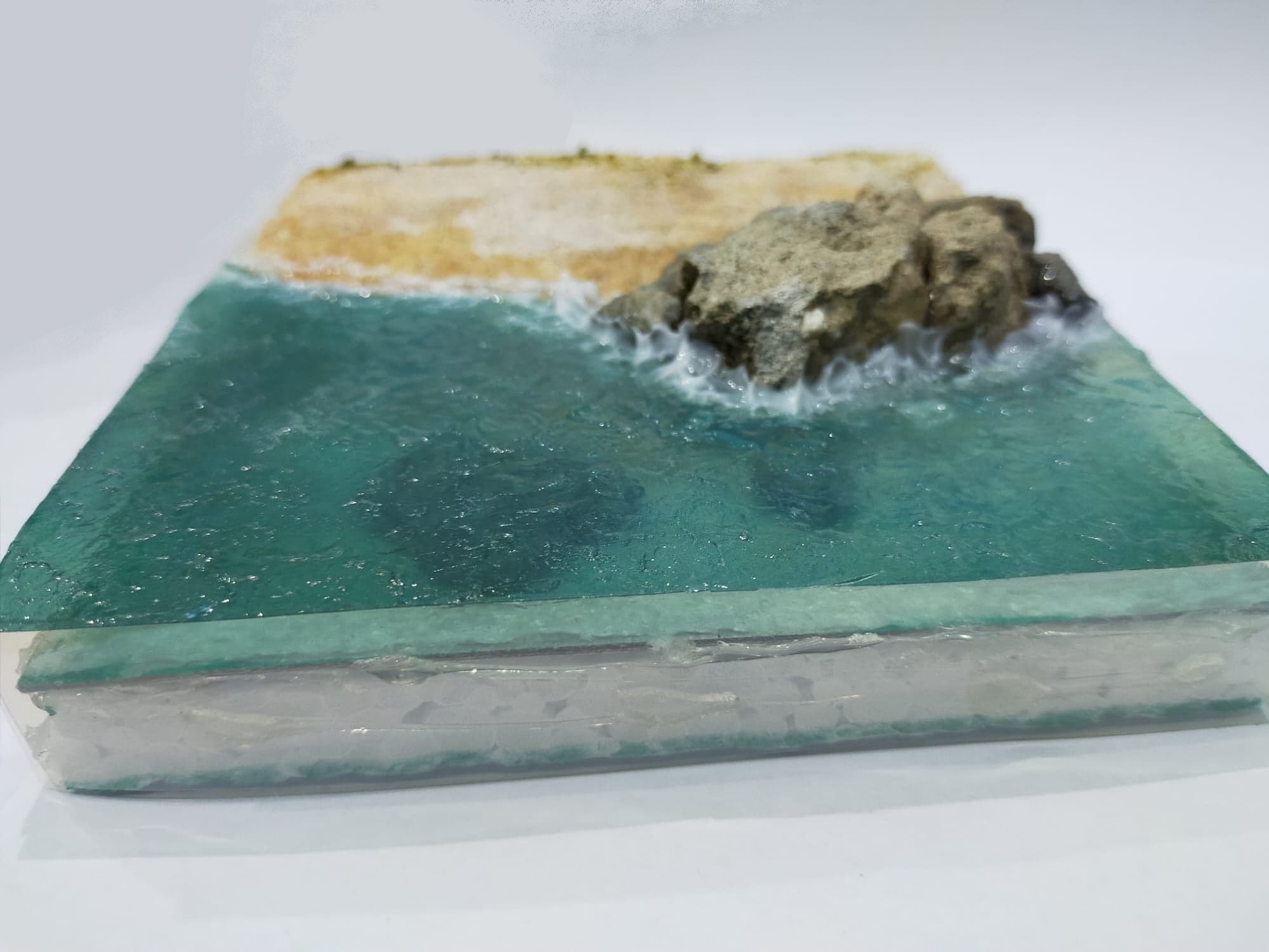

bel lavoro Alex!
Nel primo filmato su gel, avevi ottenuto un effetto più liscio del gel, che secondo me meglio si sposa con la piattezza creata dal foglio.
Hai provato per caso a creare increspature ad onda (ondulazioni allineate)?
Comunque è una tecnica che mi convince e che credo ti copierò con qualche variazione, per il mio Porto di Gallipoli.
Sono insicuro però sull'acetato da scegliere.
- fogli A4 da stampante che però si devono giuntare col rischio che si vedano le giunzioni
- grandi fogli A0 da tagliare e dipingere ad aerografo, essendo troppo grandi per la stampante.
La variazione che dovrò comunque fare è di creare una serie di centine di sostegno di acetato disposte a scacchiera per sostenere le grandi superfici che altrimenti si affosserebbero. .
Per mia esperienza l'acetato non è molto facile da incollare, cosa hai usato per connettere i bordi con il foglio superiore?
 Oggetto del messaggio: Re: Video tutorial you tube
MessaggioInviato: 30/10/2020, 15:18
Messaggi: 5172
Bel video Alex, ormai sei arrivato al top, non credo che si possa fare di meglio.
Dopo la sviolinata :D ma veritiera, ti vorrei scroccare un consiglio, visto che ormai le resine trasparenti da colare le hai provate tutte.
Avrei bisogno di formare dei blocchetti trasparenti, che dovrei usare a incastro su sedi rigide. Per caso, tra le resine trasparenti che hai provato, ce n'è qualcuna che rimane "gommosa"? Vorrei inserire questi blocchetti trasparenti a incastro, e ho bisogno un minimo di tolleranza, questo è il motivo per cui cerco un trasparente un po' elastico.
Grazie mille e complimentissimi per il mare!
www.minifs.club - la mia pagina Z FS
MessaggioInviato: 30/10/2020, 15:34
Messaggi: 5771
Grazie a entrami :D
Gianfranco, no non ho mai provato a fare le onde...Questa cosa mi manca, quindi credo ci proverò ;)
Poi ti consiglio di non dipingere l'acetato ad aerografo, perderesti tutta la trasparenza ed il risultato è pessimo.Cio ho già provato.Se proprio lo vuoi dipingere puoi provare con l'inchiostro diluito.Proprio l'inchiostro usato nelle stampanti.Io ho comperato alcune boccette e il risultato è appena passabile, ma nulla a che vedere con la stampa vera e propria.Comunque per le giunzioni dei fogli A4, non problem, quando li accosti la giunzione sprisce perchè i fogli sono sottili e non spessi ;)
Per l'incollaggio non ho mai avuto problemi, anzi lo incollo con tutto, anche direttamente con il gel uv, oppure silicone oppure colle tipo bostik.
Per sostenere i fogli puoi studiare e posizionare ad hoc degli scogli su cui appoggiare l'acetato ;)
Giovanni, grazie per i complimenti, questo prodotto potrebbe fare al caso tuo: https://www.prochima.it/resina-gomma-ep ... ente-.html
Oppure la normale resina epossidica trasparente se la usi prima della completa catalisi rimane gommosa per un pò.
