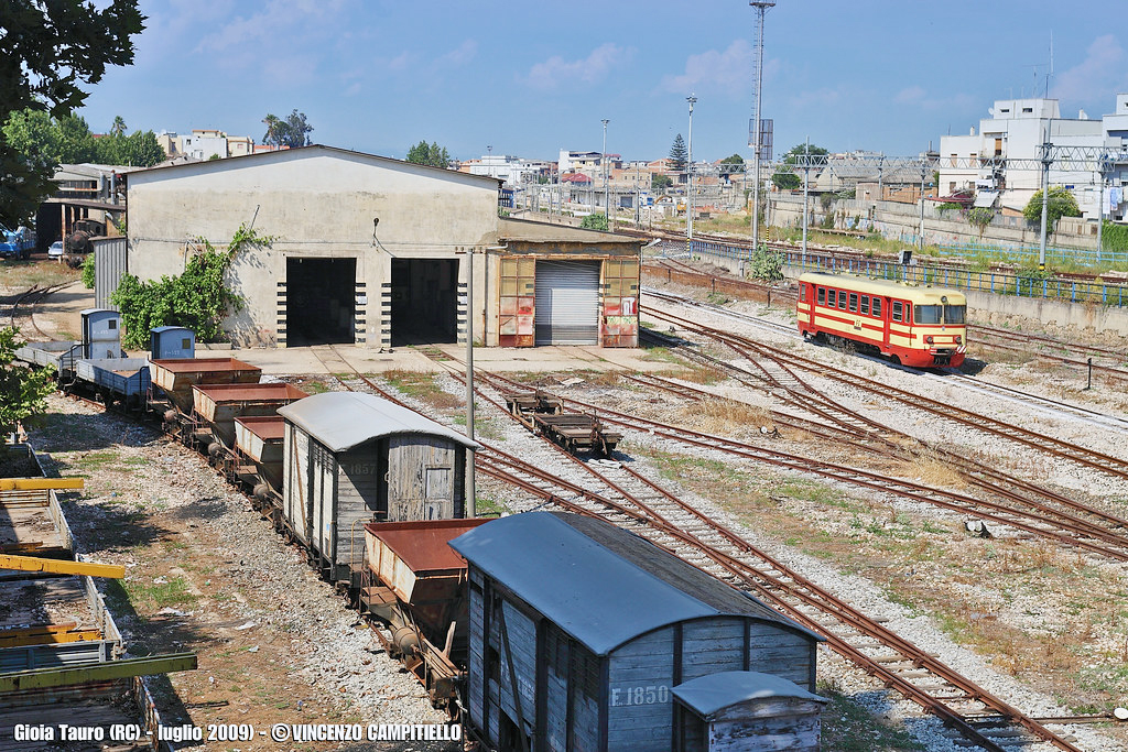

Grande e non per modo di dire: prendendo le misure da Google Maps la lunghezza del deposito è infatti al vero di oltre 57 metri. Sono circa 35 cm in scala...
Lo stesso deposito si articola in una struttura strana e complessa, piena di tettoie collegate ma diverse tra loro (sono di ben cinque distinti tipi), dove anche i quattro lati della costruzione sono differenti: i lati lunghi ne vedono uno più basso, a vetrate, e un altro massiccio e chiuso (con piccole finestrelle che a me ricordano una bifora).
I lati corti sembrano invece essere stati realizzati (o restaurati) in epoche distinte.
Le foto che si trovano on-line contribuiscono a... intorbidire ulteriormente le acque, visto che negli anni il fabbricato esteticamente (e dal punto di vista strutturale - vedi il tetto principale) è cambiato, e non poco. Le foto che si trovano guglando sono poco databili e molto diverse tra loro :mrgreen:

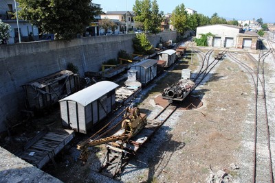

Il deposito è costruito all'interno di uno spiazzo delimitato da un muro, alto e curvo - che altro non è se non la strada, rialzata, su cui appoggia il piano delle case: e questo muro abbraccia idealmente lo stesso deposito, contornando e delimitandone gli spazi molto nettamente, fino al cavalcavia che introduce in stazione il binario di linea.

Qui sotto tre foto, da Flickr (autore Vincenzo Campitello), Google Maps e dal blog "Orizzonti Sfocati", che aiutano a capire il contesto.

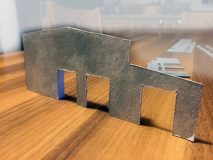

Il lavoro è proseguito con il taglio di facciate e pareti laterali.
Ho iniziato ad assemblare anche le paretii interne, con i pilastri che dovranno sostenere la tettoia.
Una volta "saldati" insieme tutti gli elementi, il complesso dovrebbe risultare stabile.
Sto usando una colla eccezionale, la "Roket", mi era stata consigliata a Stoccarda dagli amici di DM Toys (che conducevano un workshop sulle costruzioni in cartoncino).
Intanto ho anche verniciato le due facciate con la tempera...
