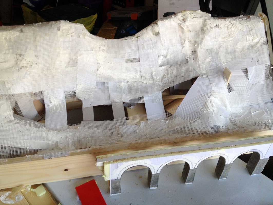

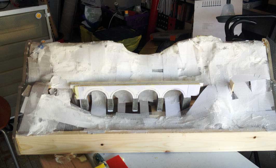

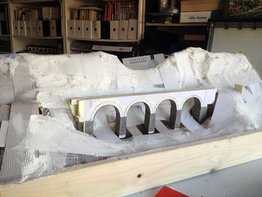

Da tempo stavo fantasticando su un nuovo modulino in Nm, che comprendesse anche un ponte di discreta lunghezza, per movimentare una linea modulare di (spero) prossima realizzazione.
Documentandomi un poco, ho trovato un ponte delle RhB che poteva andare bene (ovvero mi piaceva 8-) ): un ponte della linea dell'Albula, in prossimità di Bergün.
E visto che i bambini crescono, e il tempo libero anche di sera aumenta... mi sono messo al lavoro.
Certo, avrei un tot di moduli (sempre in Nm) da finire (per la linea modulare di cui sopra, ehm) - ma la voglia di rimettermi a lavorare ha prevalso. Anche quella di sperimentare nuove tecniche per la costruzione del paesaggio.
Vi posto sotto alcune immagini.
Le testate sono a norma Inga.Net Nm (trovate i disegni sul sito ASN, http://www.amiciscalan.it/home.php?main=modellismo&page=Nm/01_nm.php), le abbiamo fatte realizzare in plexiglass - gli interessati alle testate possono eventualmente rivolgersi a me...
La lunghezza è di 80 cm.
Il paesaggio / o meglio i rilievi li sto costruendo in assoluta economia, mutuando una tecnica utilizzata da Giorgio Calzoni sul suo splendido plastico "Clinchfield", di cui troverete un bell'articolo proprio sul prossimo numero del Bollettino ASN (praticamente finito, siamo alle correzioni di bozza): ovvero l'utilizzo di strisce di cartone intrecciate tra loro, e fissate (nel mio caso) con una graffiatrice al legno.
Ho poi scoperto, in un brico, dei rotoli adesivi di nastro traforato, a mio giudizio ideali per comporre un primo abbozzo del rilievo. L'intenzione è poi quella di ricoprire il tutto con cartapesta o carta da pacchi imbevuta di vinavil. Ho cominciato a stendere abbondante colla americana per stabilizzare e compattare il tutto.
Il ponte (stiamo sempre parlando di un inizio di lavoro) l'ho invece realizzato ritagliando direttamente del polistirolo cui avevo incollato il disegno del ponte, trovato (e adattato) in rete. L'idea è usare poi il Redutex per completarlo esteticamente, qualche pilone l'ho già rivestito, anche internamente.
Sono ancora all'inizio, volevo però condividere il lavoro, anche per auto-spronarmi :mrgreen:
Il tutto è il risultato di due week-end di lavoro...
Commento file: Il modulo - 1
ModuloPonte1.jpg [ 28.07 KiB | Osservato 4363 volte ]
Commento file: Un'altra vista del modulino
ModuloPonte2.jpg [ 79.61 KiB | Osservato 4363 volte ]
Commento file: Il modulo con abbozzo di ponte inserito nella "gola"
ModuloPonte3.jpg [ 26 KiB | Osservato 4363 volte ]
Commento file: Altra vista...
ModuloPonte4.jpg [ 58.39 KiB | Osservato 4363 volte ]
Commento file: Ecco il ponte in costruzione
Ponte-1.jpg [ 17.87 KiB | Osservato 4363 volte ]

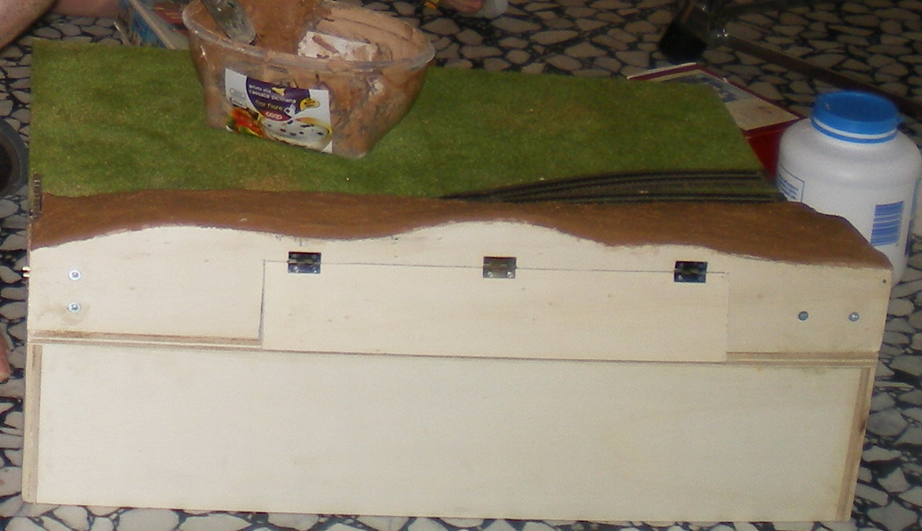

Bravo Antonio, ti sei rimesso in moto!
Mi fa molto piacere, è un buon segno. :) :) :) Anch'io anni fa ho voluto provare questa tecnica su un modulo di
prolungamento del mio impianto F.S.,e , nonostante il mio scetticismo iniziale, sono rimasto colpito dalla facilità di "messa in opera" e dall'estrema rigidità finale. Ho però usato della zanzariera al posto delle garze, rivestita con carta patinata(tipo di carta che si irrigidisce di più quando viene inbevuta di colla) ed un impasto di gesso, vinavil,colre murale e aceto, per ritardare l'indurimento.
Buona continuazione,
Carlo

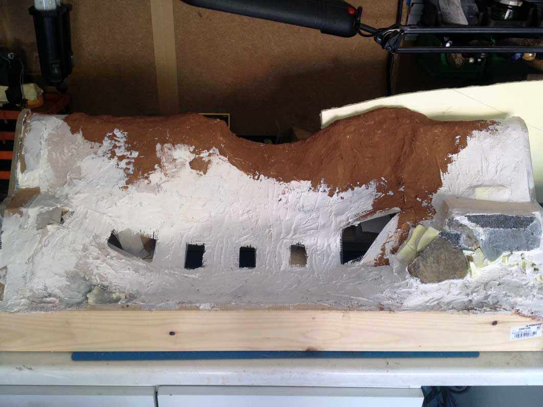

Un aggiornamento anche dal Ponte.
I lavori continuano, sia sul modulo che sul ponte - ora del tutto rivestito con il Redutex (solo la parte in vista :mrgreen: ) ma già segnato dalle intemperie...
Sotto un paio di foto che spiegano meglio di molte parole, anche i binari (posa di prova) sono già più o meno ad altezza giusta!

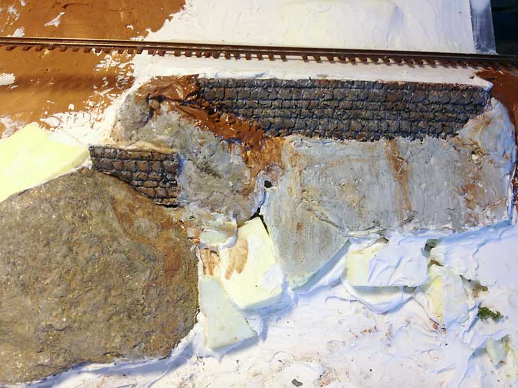

Inoltre posto un particolare su un muro di sostegno, che si è stati costretti ad erigere (in aggiunta ad una colata di cemento) per consolidare il terreno.
Manca ancora tutto, eh, ma i lavori proseguono...
Commento file: Il modulo in lavorazione...
ModuloPonte5.jpg [ 70.13 KiB | Osservato 4134 volte ]
Commento file: ... e con il ponte inserito a verificare gli ingombri
ModuloPonte6.jpg [ 71.64 KiB | Osservato 4134 volte ]
Commento file: Particolare del muro di sostegno
Muro_particolare.jpg [ 62.63 KiB | Osservato 4134 volte ]
