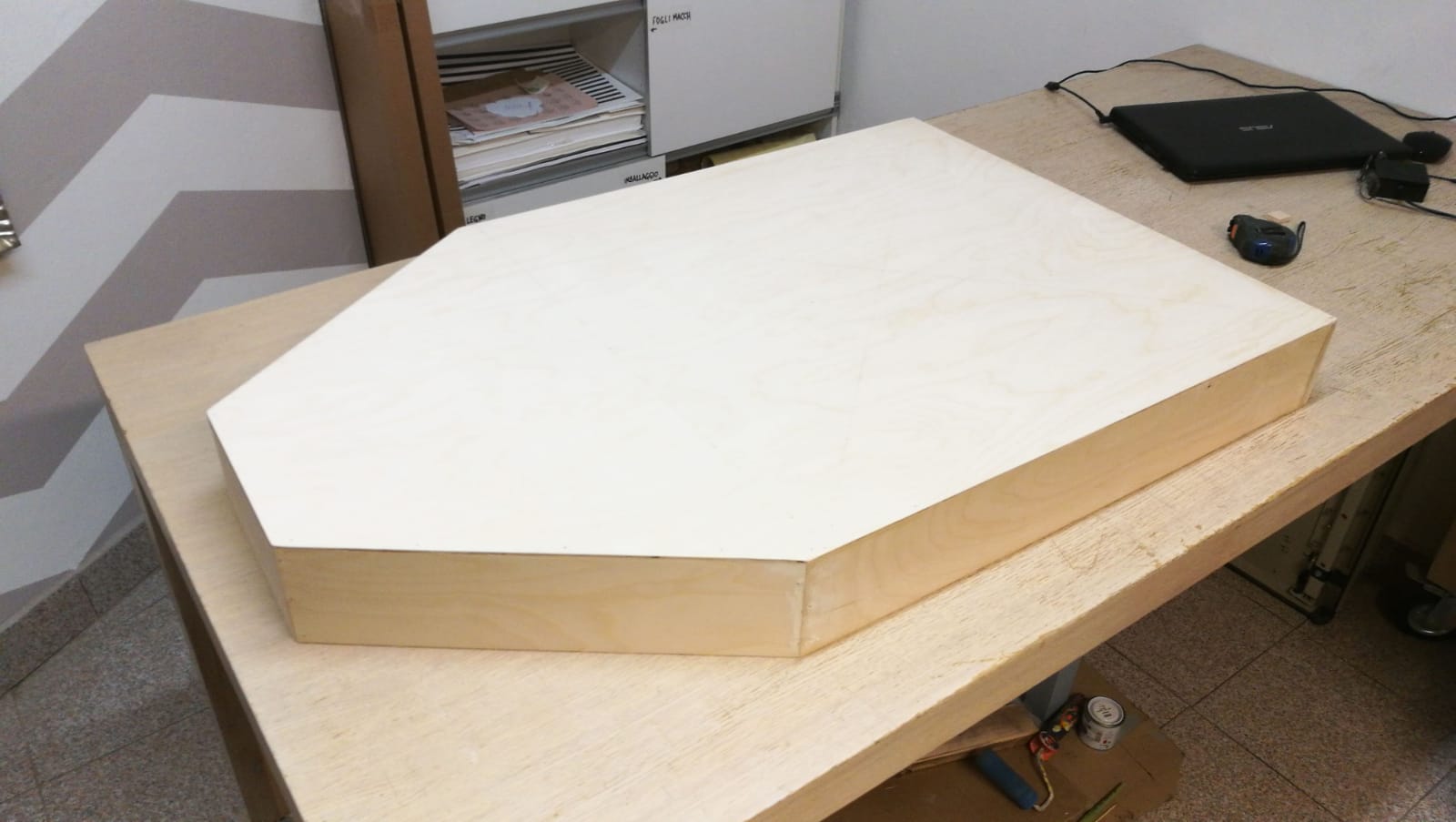

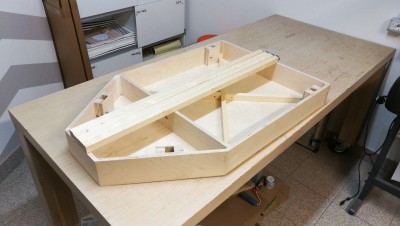

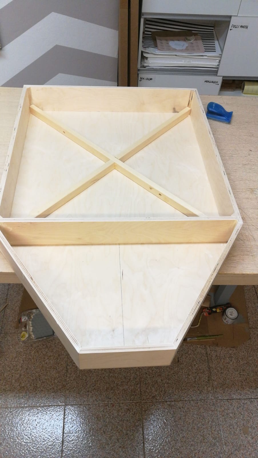

Ciao a tutti.
Visto l'opportunità di Novegro nell'avere più spazio dedicato all ASN mi sono preso l'onere di fare un nuovo cappio, essendo uno di quelli che "rompeva" per avere più spazio non potevo esimermi.
Parlando con Mario se fare un cappio destro o un cappio sinistro mi è venuta in mente l'idea di fare un cappio che potesse essere utilizzato in entrambe le posizioni, cosi da essere multifunzionale.
Le dimensioni sono 100 x 65 cm

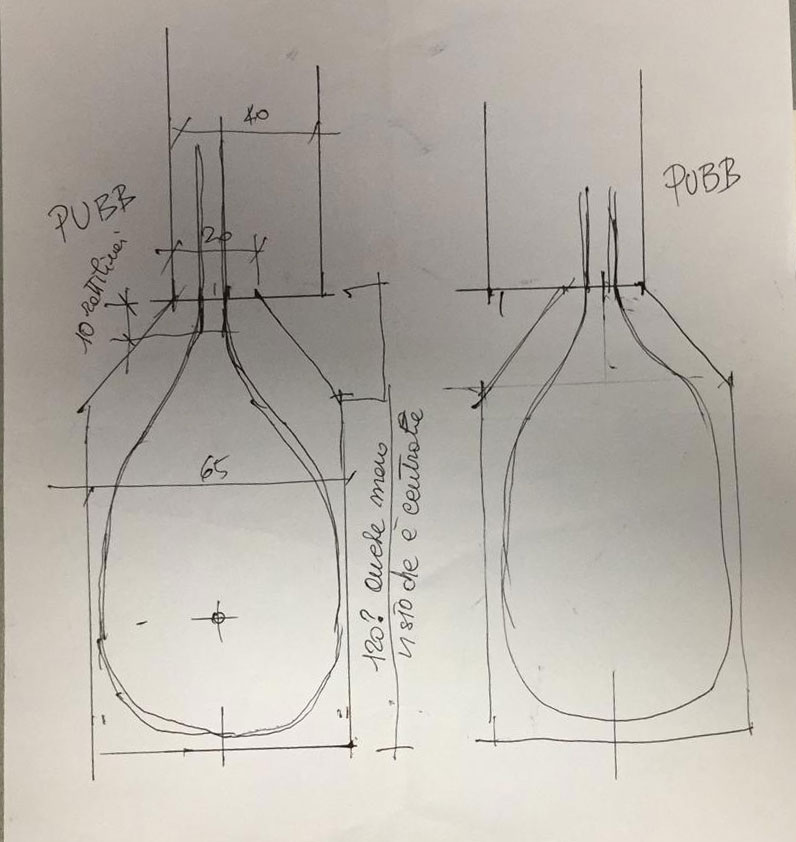

avrà 3 gambe
Dopo un breve schizzo
CappioASNSchizzo.jpg [ 72.67 KiB | Osservato 4081 volte ]
E' partita subito la fase di costruzione e la base del modulo è pronta.
CappioASNCostruzione01.jpeg [ 95.54 KiB | Osservato 4081 volte ]
CappioASNCostruzione02.jpeg [ 142.98 KiB | Osservato 4081 volte ]

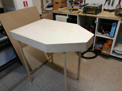

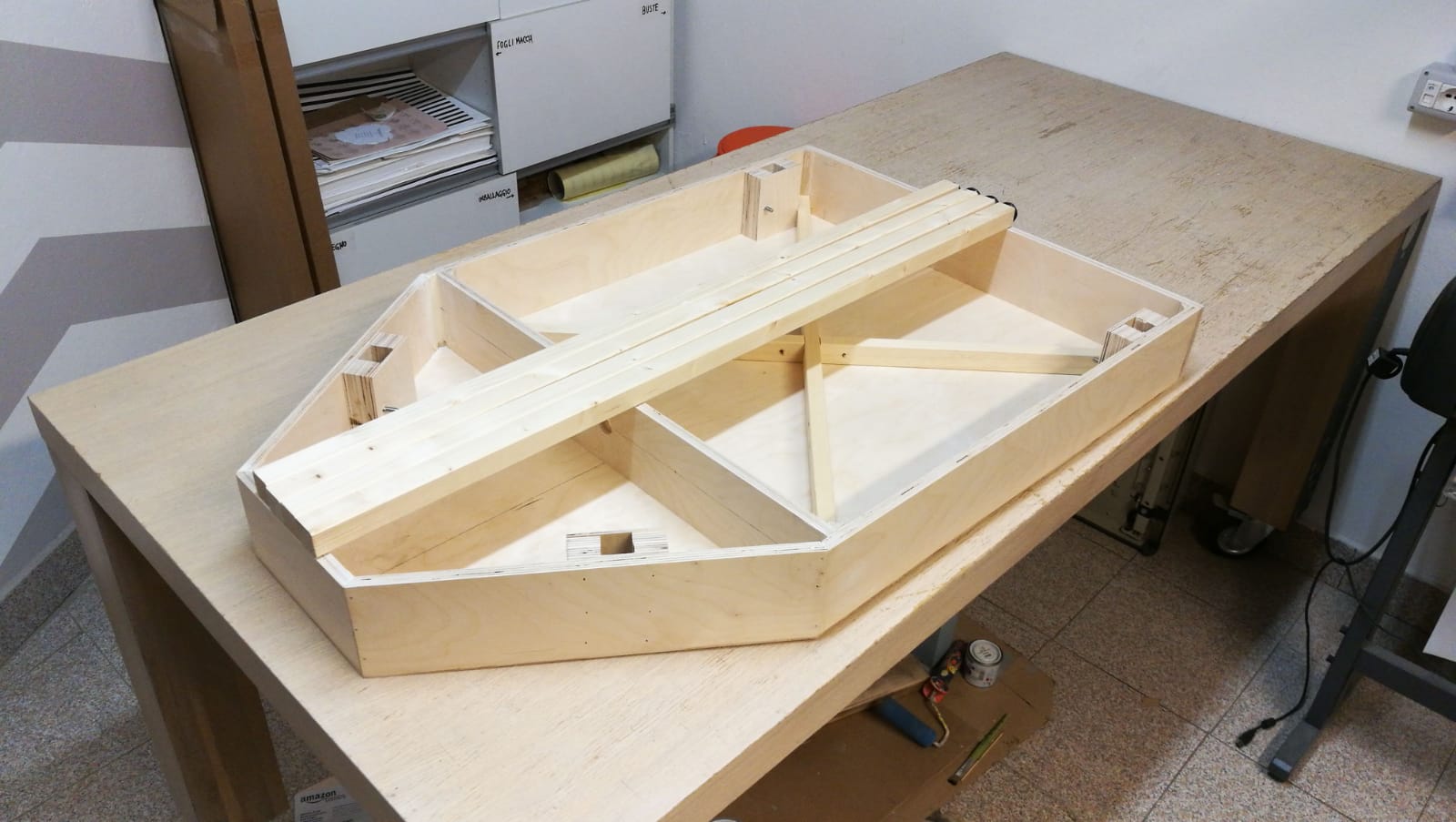

Questa mattina ho dedicato altro tempo al modulo.
Dunque qualche considerazione:
MISURE
Mauro hai perfettamente ragione, più spazio si ha a disposizione e meno ci si crea problemi.
Le misure di 100x65 sono dettate da due aspetti, il primo è che ho già 4 moduli e quindi per stoccarlo e portarlo in macchina ho dovuto rimanere su misure per me gestibili, la seconda invece è che questo cappio lo usero anche a casa per tenere montati i miei moduli e quindi più grande non ci starbbe nella stanza del plastico.
Ma concordo con quanto detto da Mauro, se dovete fare un cappio usate più spazio possibile.
PAESAGGIO
Per quanto riguardo il paesaggio per ora ho in mente un vigneto, in collina, ma vedremo se arrivano altre idee.
I binari dopo i primi 10 cm entreranno in galleria e il resto del modulo sarà coperto e di sola ambientazione, in questo modo un treno di circa 200 cm dovrebbe entrare ed evitare il problema sollevato da Mauro in cui la locomotiva esce dal cappio con la coda ancora in ingresso.
Mi è venuta in mente anche di fare un osservatorio con un telescopio, ma vedremo dopo la posa dei binari.
STRUTTURA
Oggi ho fatto le gambe e i porta gambe e messo il modulo in piedi. prossimo step posa dei primi 10 cm di binario e buchi nella testata.
si prosegue...
CappioASNCostruzione04.jpeg [ 213.96 KiB | Osservato 4007 volte ]
CappioASNCostruzione03.jpeg [ 128.65 KiB | Osservato 4007 volte ]

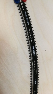

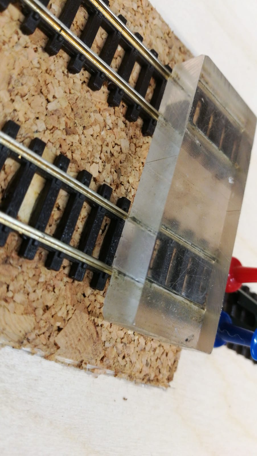

MessaggioInviato: 17/07/2019, 12:08

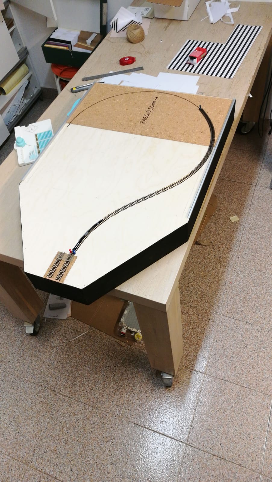

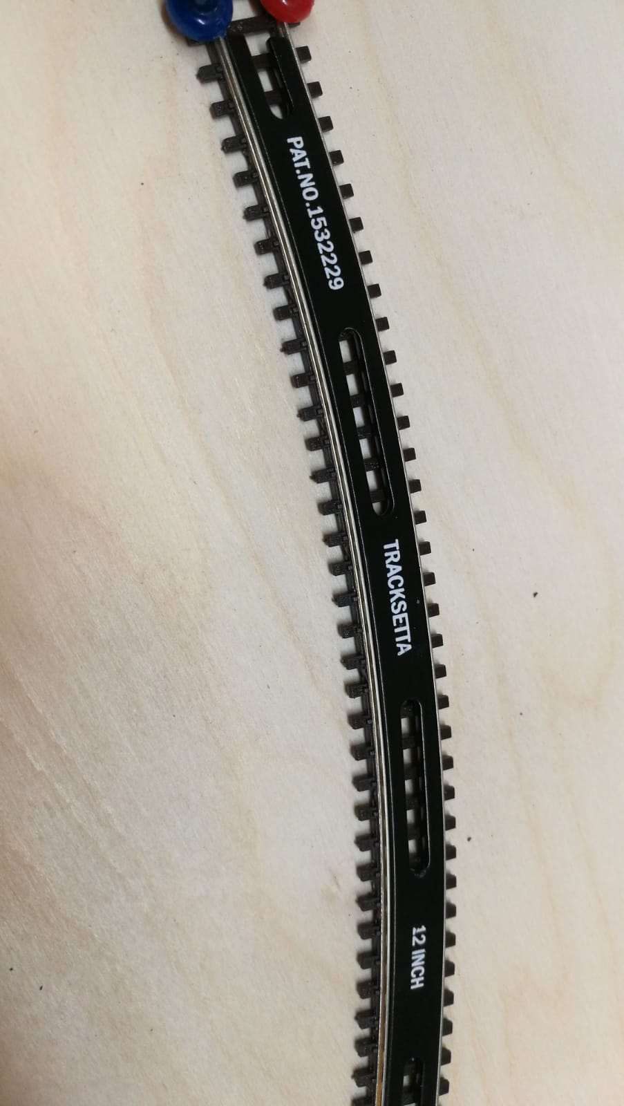

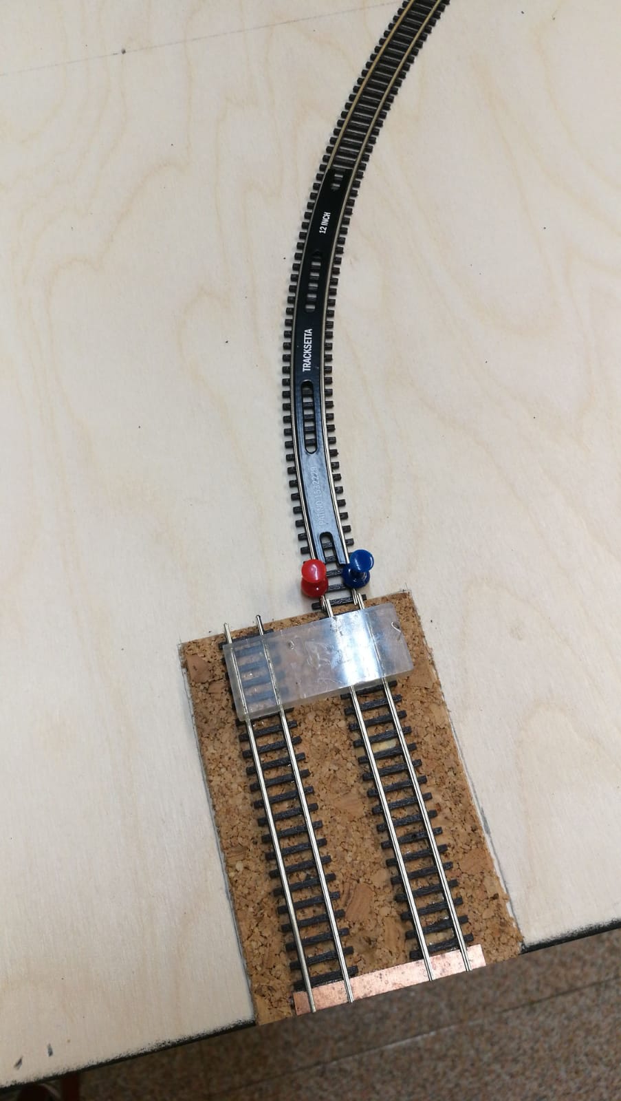

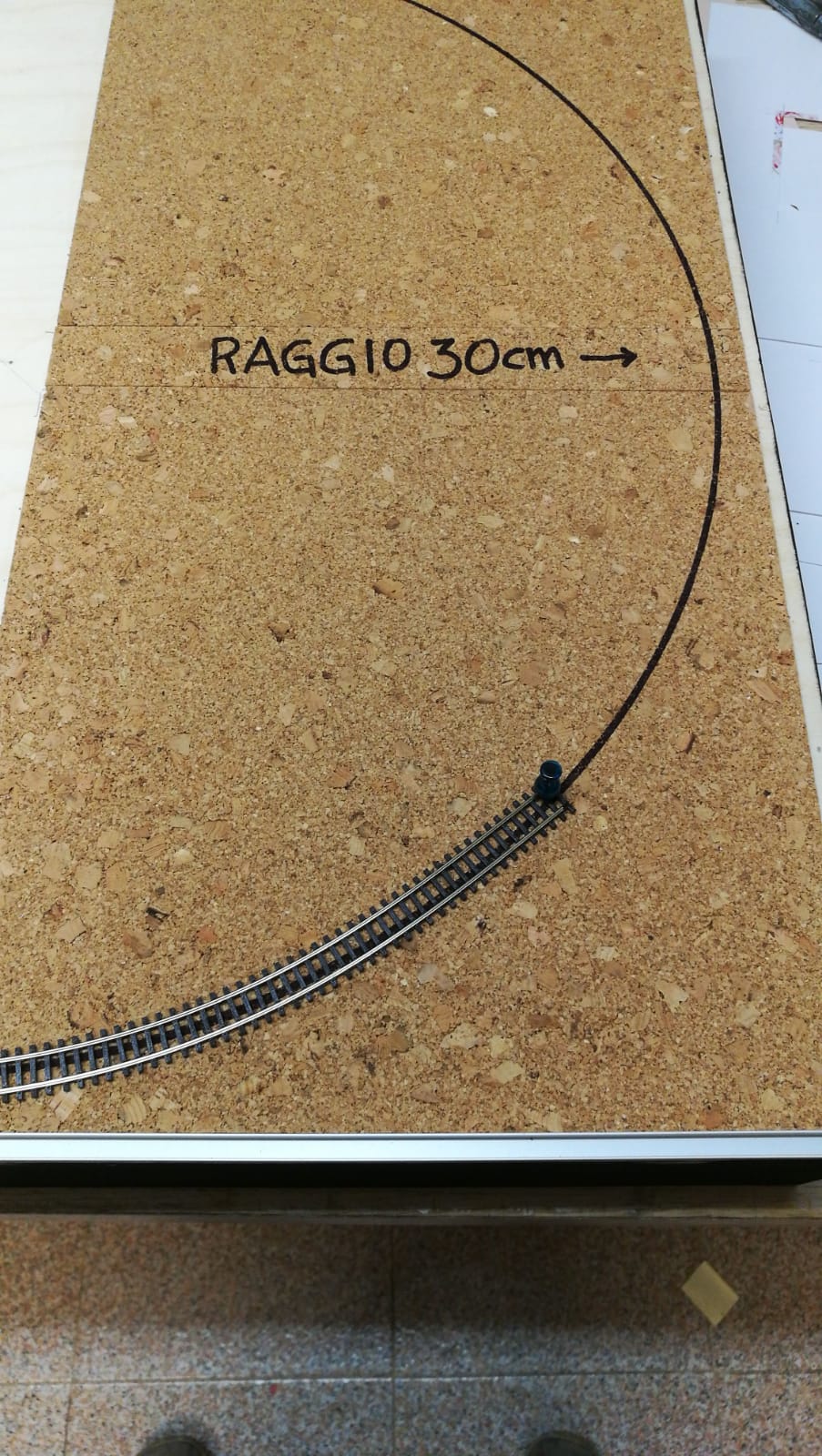

Cominciata la posa dei binari
consiglio vivamente a chi usa i peco le dime per le curve. semplicissime da usare e utilissime
Tutte le curve del cappio hanno raggio 30 cm perfetto in questo modo.
alcune foto
