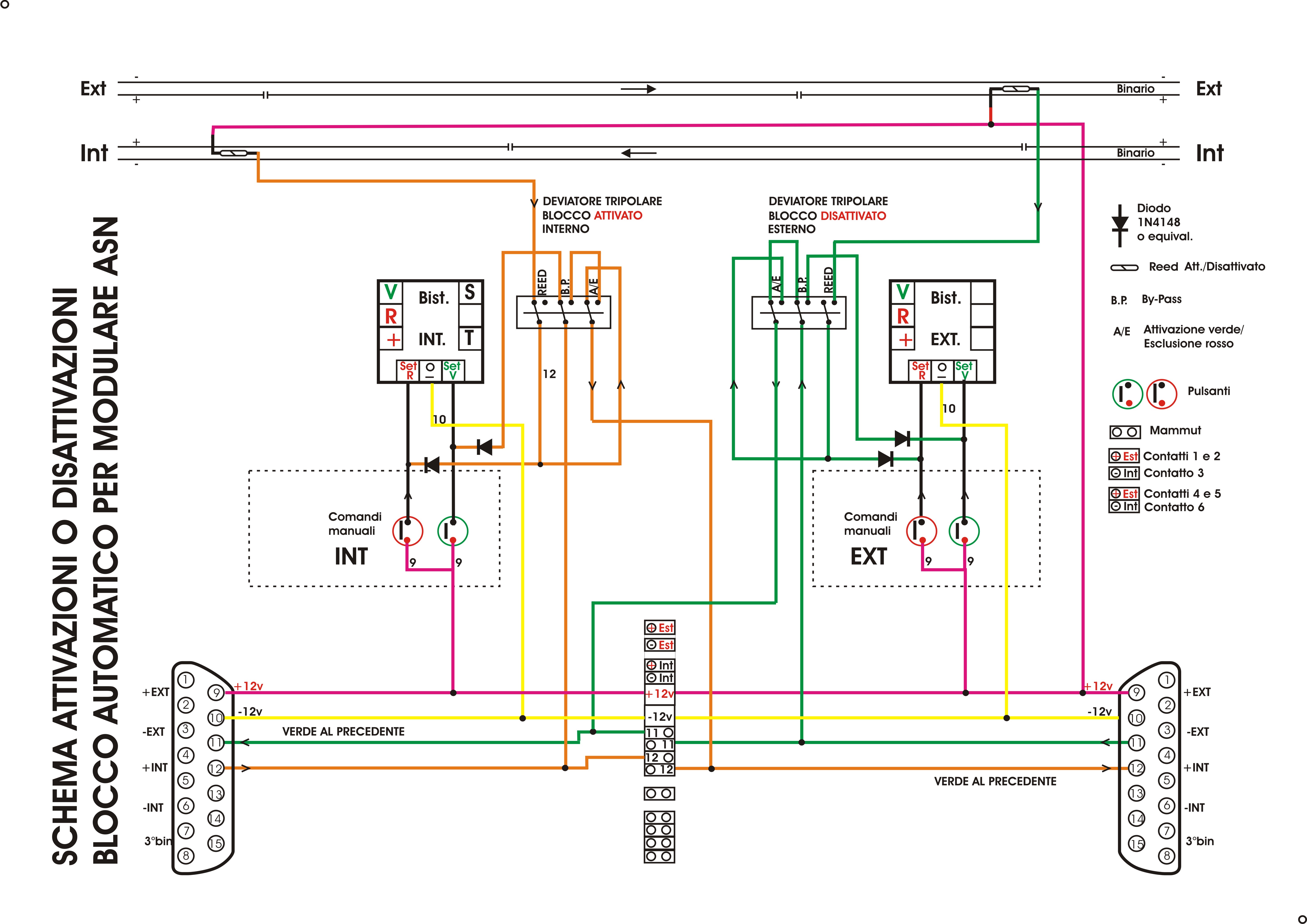

ho ripreso il mio modulo da 40 con blocco. non ho sezionamenti, blocco tutto il modulo per semplificare i cablaggi, tanto è piccolo.
Sto facendo i cablaggi principali sotto il modulo.
Ho usato "cerca" ma mi sono perso... la mie domande sono le seguenti:
da un connettore 15 poli all'altro, passano diretti tutti i fili ad eccezione degli 11 e 12, è corretto?
le rotaie esterne sono sempre alimentate, metre le interne le alimento col verde, altrimenti isolate, corretto?
Sulle norme ci sono gli interruttore SE-SI, ora non ci sono più, giusto?
grazie per le risposte.

direi tutto corretto

Però appena torno posto il circuito per l’esclusione del blocco che così non va bene
 Oggetto del messaggio: Re: Modulo di blocco
MessaggioInviato: 26/07/2018, 21:50
Eccomi.
Ti allego il file con i circuiti per la disattivazione dei blocchi.
attivaz. disattivaz. blocchi.JPG [ 1.45 MiB | Osservato 2403 volte ]

grazie mille
