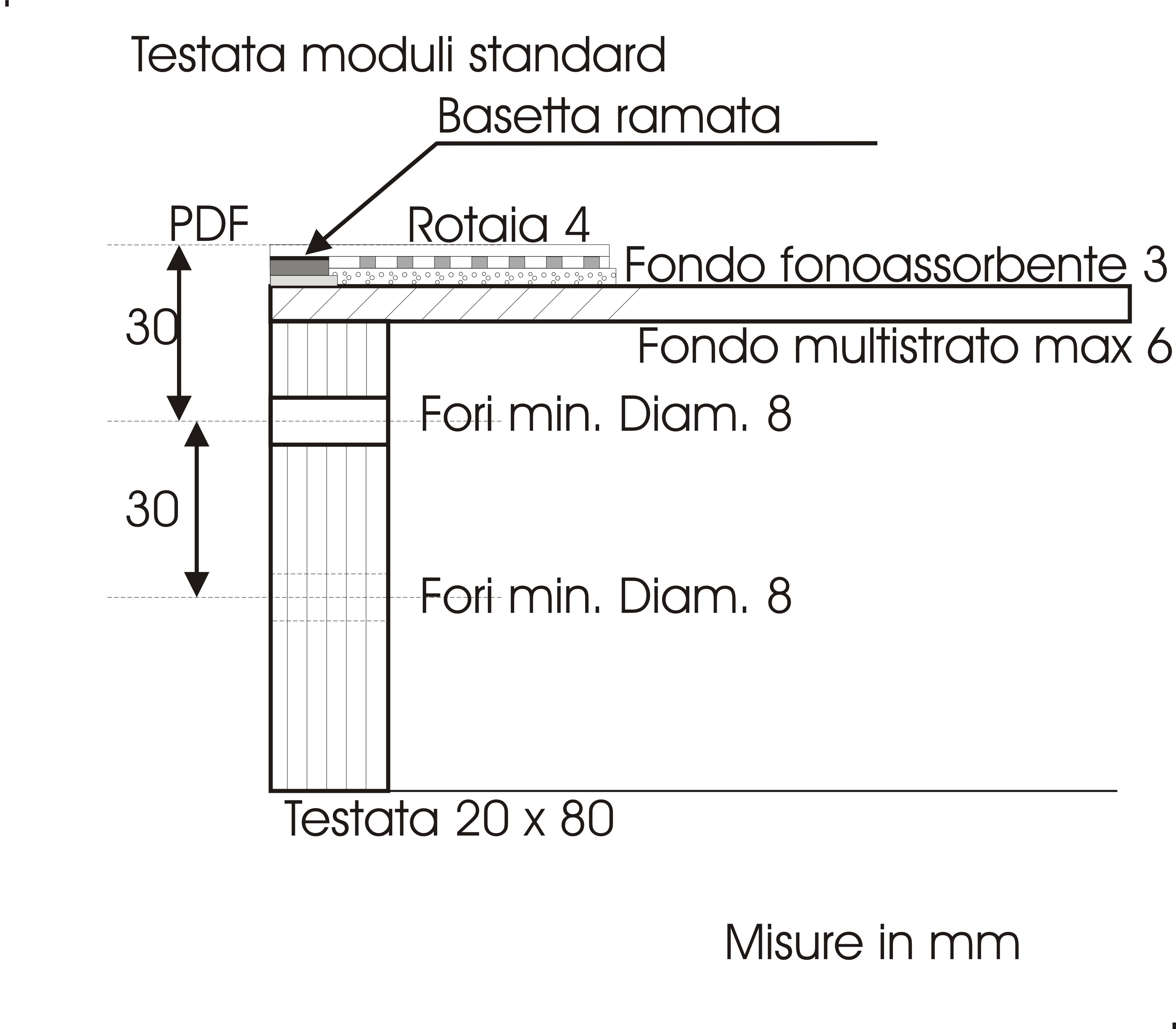

già non mi tornano i conti :( :mrgreen:, il manuale per le misure del modulo cita: testata altezza 80mm ok, piano di posa 6mm ok, distanza tra il pdf e bordo inferiore del piano di appoggio 10mm (praticamente è la rotaia con le traversine 4mm +il piano di appoggio), sballo il conto con il materiale fonoassorbente sia da 2 o da 3mm
chi gentilmente mi dipana questo dubbio??
eventualmente se metto lo spessore da 2 o 3 le misure per i fori le prendo partendo da sotto o sopra?

E' consolidata l'abitudine di fare l'altezza testata da 100mm.
I fori nella testata (diametro almeno 8mm) vanno a distanze di 30 e 60mm dal pdf.
Per ridurre al minimo le imprecisioni di lavorazione è meglio usare la dima ASN.

Uno schizzo per chiarire qualche dubbio sugli spessori dei materiali da usare sulle testate dei moduli
sezione testata moduli standard.JPG [ 636.43 KiB | Osservato 4310 volte ]

Ovviamente le quote dei vari strati possono cambiare:
- il binario se è in codice 55 è un po' meno spesso (3 - 3,5 mm credo)
- il fonoassorbente/sughero varia da 2 a 4 mm almeno
- il piano di appoggio può anche essere da 8 (per Nardò non sono riuscito a trovarlo da 6 ed ho dovuto esagerare..., ma poi mi sono trovato benissimo nell'avvitarci le viti per fissare tutte le cose montate di sotto.)
L'importante è che TENUTO CONTO DI TUTTI QUESTI SPESSORI EFFETTIVI il centro dei fori della fila alta si trovi a 3 cm esatti dalla superficie su cui rotolano le ruote (Piano del Ferro).
