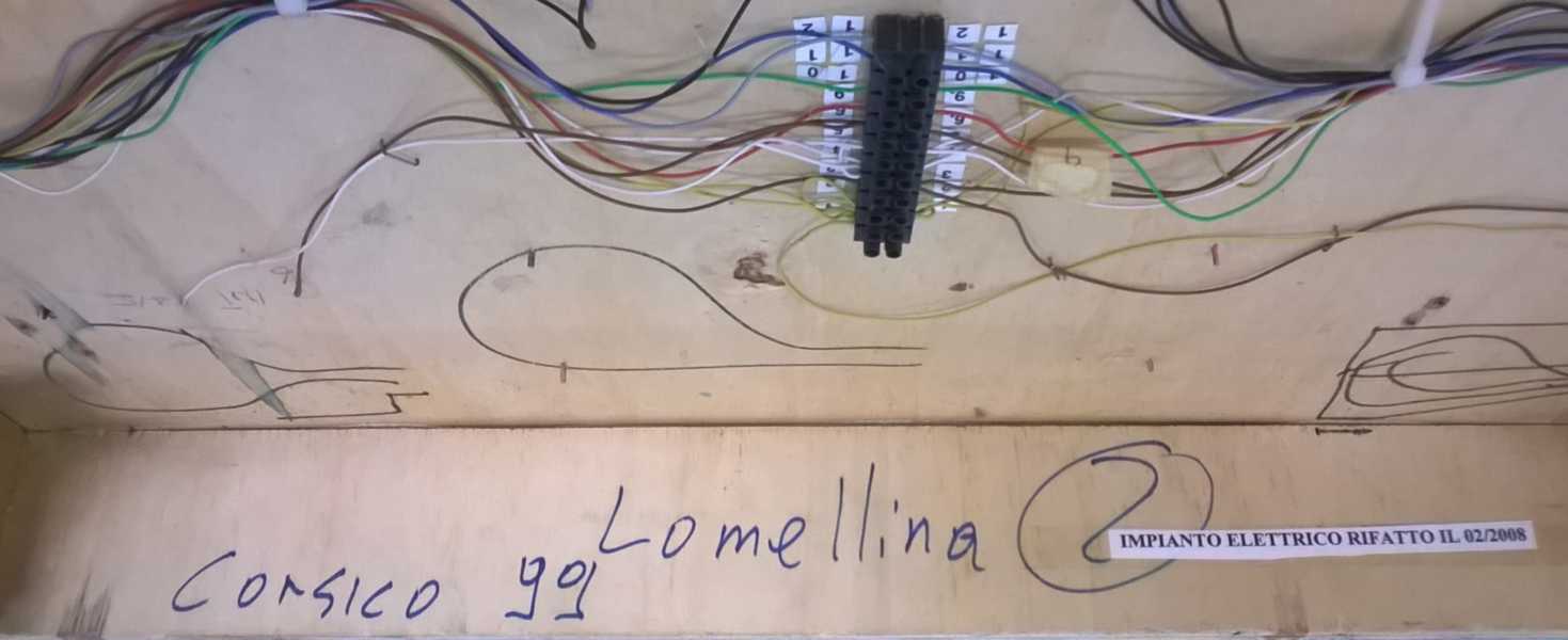

Orzino REVISIONATO .
Costruito nel 1999 come "Lomellina 2" dal grande Alex Corsico e revisionato nella parte elettrica 8 anni fà da Giorgio Lopa, oggi ha avuto la cura "Falcone" con nuovo cablaggio passante a fili da 0.75 colorati e alimentazione rindondante - si è mantenuto anche il cablaggio del 2008 per il collegamento sulle rotaie.
Commento file: cablaggi originale
orzino-01.jpg [ 53.86 KiB | Osservato 3749 volte ]
Commento file: revisione I.E. 2016
orzino-02.jpg [ 44.38 KiB | Osservato 3749 volte ]

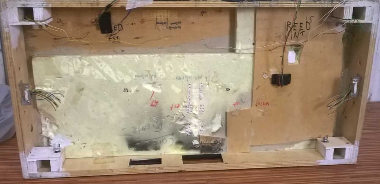

RISAIA - Ex Lomellina 1 sempre di Alex Corsico 1999 .
Smontaggio totale del cablaggio elettrico ricostruito nel 2008 da Giorgio Lopa ( aveva anche un commutatore per disabilitare il blocco, che verrà eliminato ) .
Purtroppo dei segnale in fibra ottica uno mi si è rotto, e l'altro sembra non vada più il circuito a led.
Uno scambio urgente di messaggi, e anche questo verrà revisionato e avrà installato i nuovi segnali di Alex La Torre, che ringrazio per la cortesia di fornirmeli in tempi così stretti e già montati.
NCIAO Andrea
risaia-01.jpg [ 52.73 KiB | Osservato 3745 volte ]

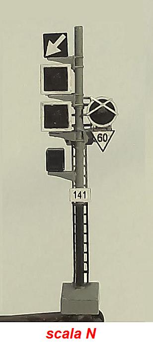

Pronti ;)
n scale - Copia.JPG [ 99.31 KiB | Osservato 3443 volte ]

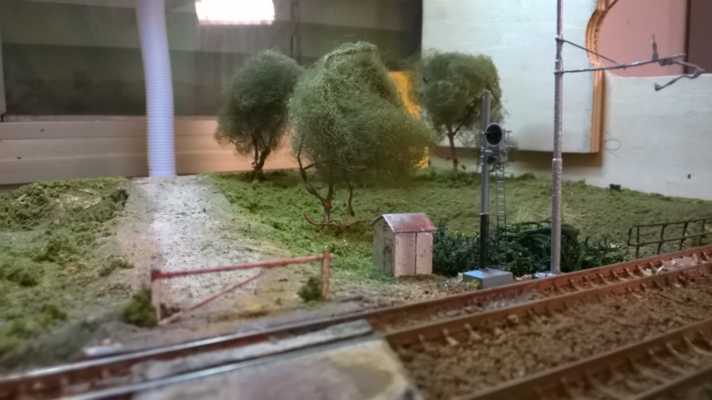

Allagate le risaie.... ora aspettiamo le mondine
risaia1.jpg [ 69.08 KiB | Osservato 2879 volte ]
risaia2.jpg [ 76.89 KiB | Osservato 2879 volte ]
mondine7.jpg [ 79.31 KiB | Osservato 2879 volte ]
