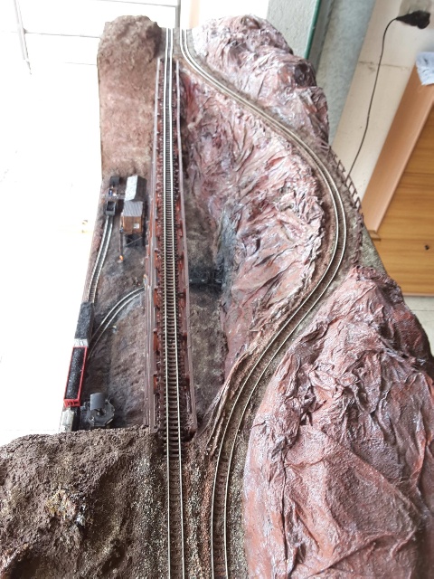

NUOVO MODULO “AMERICANO” TRESTLE ( ponte a cavalletto) con MINIERA

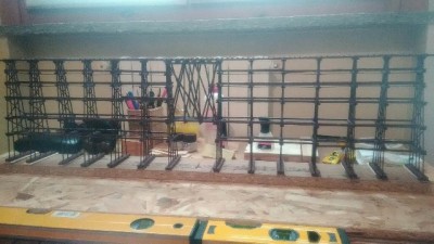

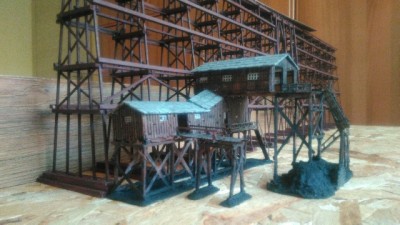

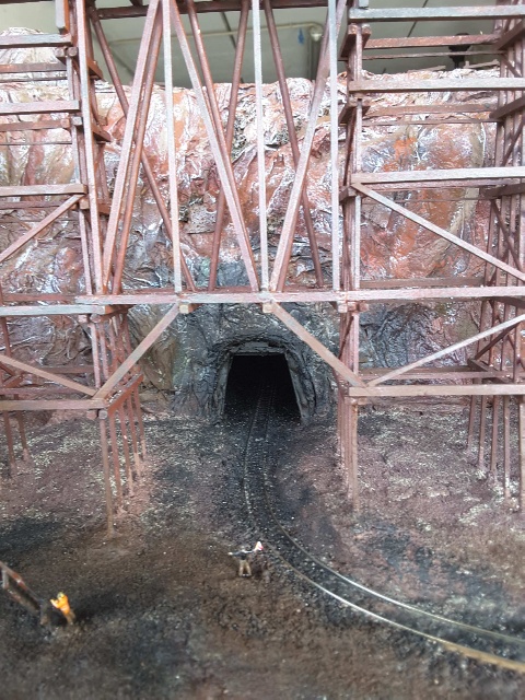

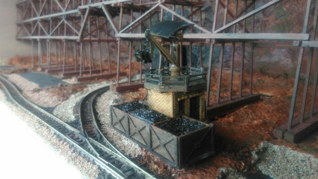

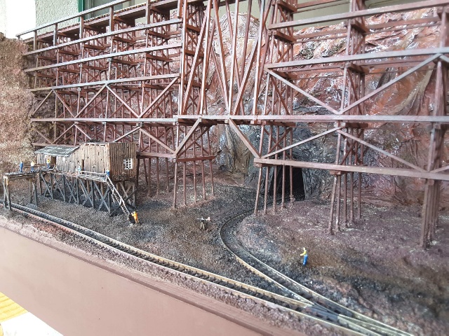

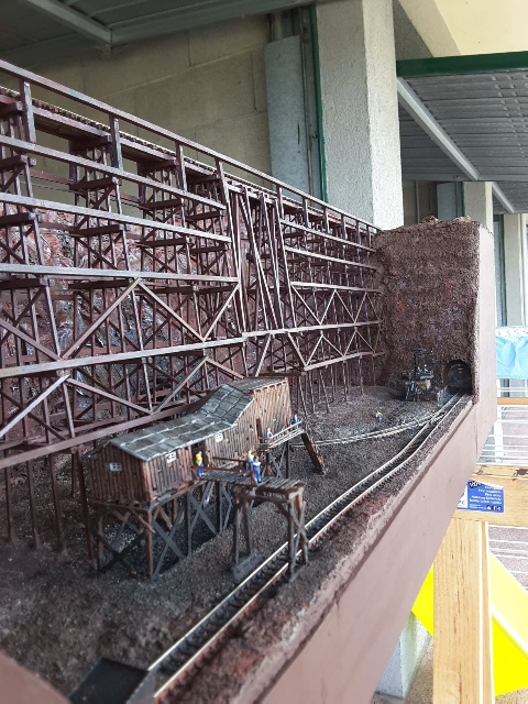

Non è mia abitudine postare foto e/o filmati riguardanti miei progetti ( moduli, convogli, circuiti, ecc.ecc) ma spinto da alcuni nostri amici ASN mi hanno “convinto” a pubblicare foto e un piccolo resoconto riguardante il mio ultimo modulo.
Piccola Premessa:
iscritto all’associazione nel lontano 13 marzo 2016, ho partecipato come spettatore al mio 1° Model Expo di Verona 21-22Maggio 2016 e lì sono rimasto colpito, ma sarebbe meglio dire, “folgorato” dal modulare ASN, da tutti quei moduli, uno piu’ bello dell’altro, e da quel momento mi si è aperto un mondo che fino ad allora riguardava solo classici plastici con base rettangolare o ad angolo, ovale ecc.ecc.
Tornato a casa, mi sono messo a studiare tutte le istruzioni e le modalità per la costruzione di un modulare e così sono nati i moduli che tutti voi conoscete, purtroppo come qualcuno (scherzosamente) dirà si ma “sono americani” con il primo plastico AMERICA ( 120x40) al quale grazie al grande aiuto di Piero Tarabiono sono stati aggiunti 2 blocchi, poi sono venuti il modulo CURVA FALEGNAMERIA( 80x80), poi modulo PONTI( 120x40) e infine modulo SILOS ( 90x40) con un va e vieni costruito e messo in opera da Alberto Perelda.

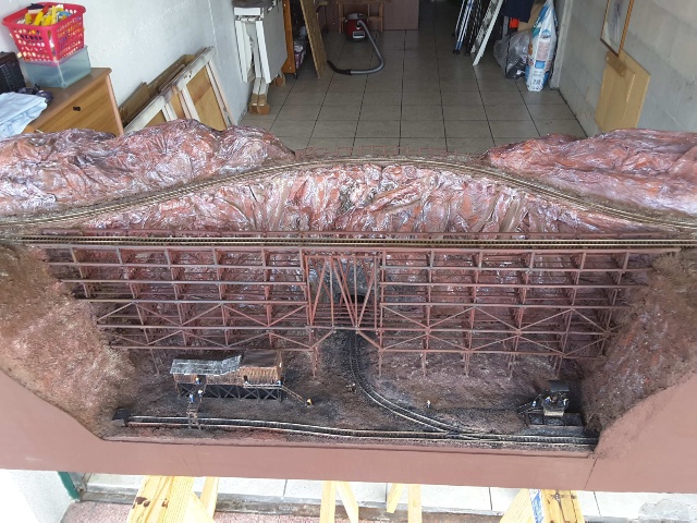

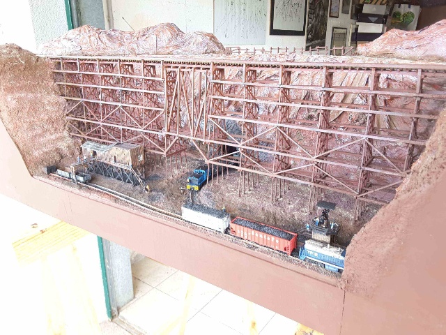

Ma mancava qualcosa, qualcosa che avevo nel cassetto da tanto tempo e, con l’arrivo della pensione abbinata al periodo covid, il progetto è stato tirato fuori dal cassetto e con il grande contributo del mio inseparabile “Amis” Giancarlo Adami abbiamo messo giù il progetto di un ponte in legno (trestle) con annessa una miniera.

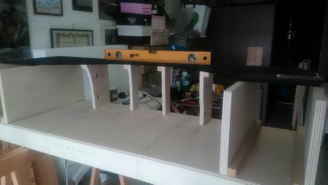

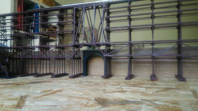

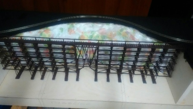

Il primo lavoro è stato quello di trovare un disegno che facesse da DIMA in scala N per impostare i tralicci che formassero il ponte e acquistare presso Amati Models i listelli di legno ( 2x2ml – 3x3ml).
Alla fine, pensando ad un modulo di misure 120x40 cm ho realizzato 14/15 tralicci usando solo legno, vinavil e colla attacca tutto.
E’ stato un lavoro lungo, di pazienza e precisione.
Terminati i tralicci sono passato al costruzione della struttura che andrà a sostenere il binario sul quale passerà il treno, anch’esso in legno.
Poi sono passato alla struttura del modulo e via un passo alla volta fino alla fine.
A voi le foto ( scusatemi per la qualità dell'immagine)e le considerazioni.

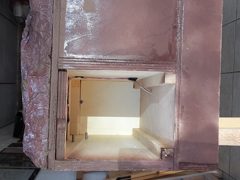

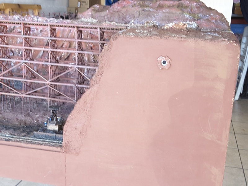

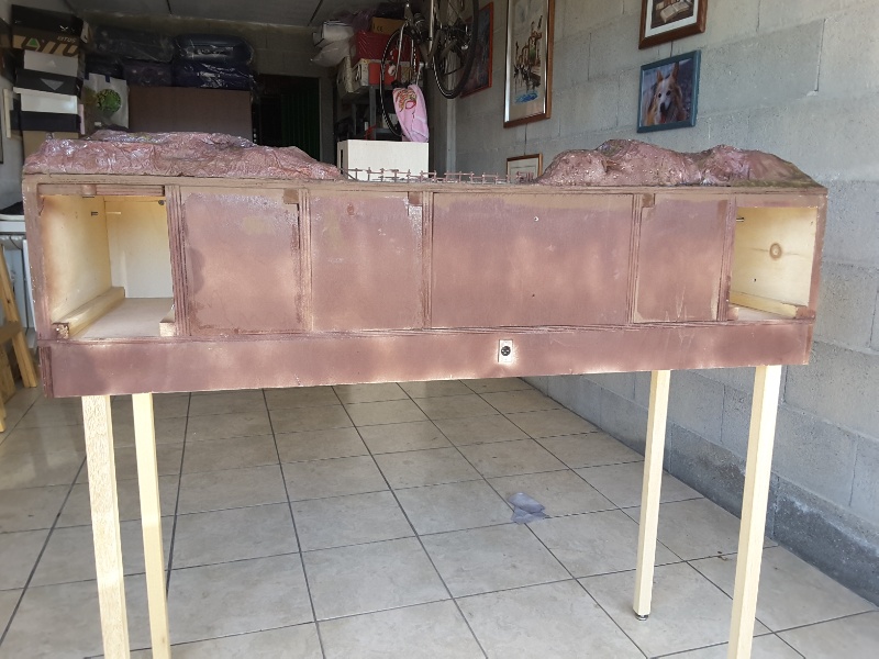

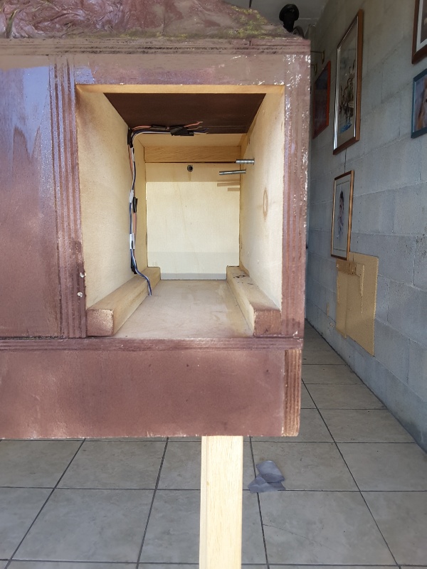

Dalle foto non si capisce, ma per la connessione meccanica al modulare come si fa?
Non mi pare di vedere la possibilità di mettere i bulloni alle testate in alto visto che sono tutte occupate dal paesaggio.
E anche le briglie di connessione elettrica dovranno essere speciali, per avere lunghezza sufficiente a "risalire" fino al livello degli altri moduli.

a me sembra che il posto, magari non tantissimo, sulle testate ci sia. Magari Claudio avrà fatto le briglie più lunghe, per compensare la differente altezza della testata

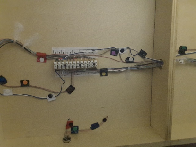

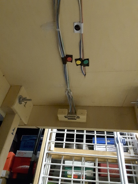

Ciao Massimo e Riggel avete ragione e quello è stato un problemino non da poco che ho risolto facendo praticamente 2 testate per lato ( dalle foto che allego risulta più chiaro quanto dico). Ho poi provveduto ad inserire i buchi autofilettanti per poter mettere i distanziatori per il pubnlico e da ultimo, come da foto, ho inserito un attacco per poter illuminare la galleria della miniera.
Anche per le briglie ho provveduto a fare delle briglie abbastanza lunghe per la connessione con altri moduli.
