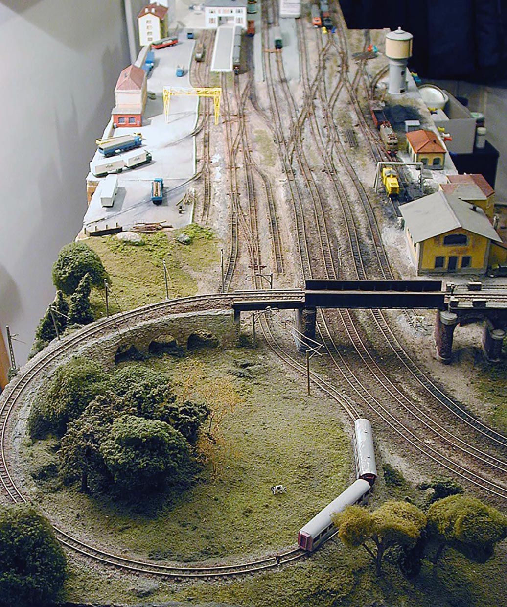

Ho ritrovato alcune foto scattate durante alcuni lavori di restauro che testimoniano della grande capacità dell'autore (Antonio Rampini, uno a caso ;) ) di rendere il paesaggio ed in particolare la vegetazione.
Grande ammirazione per la scelta dei colori e dei materiali.
E' un vero peccato che non sia attualmente disponibile!!!

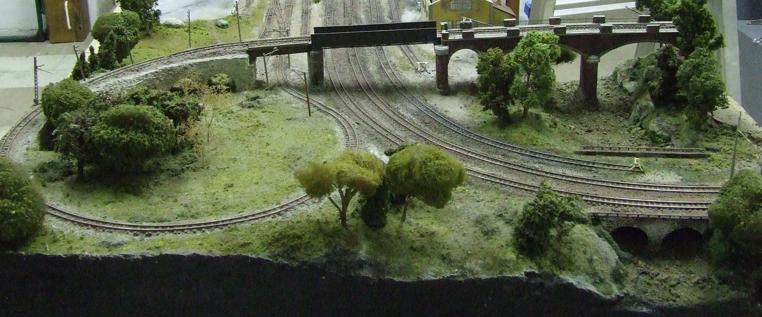

Ciao Alberto,
Tirano è una stazione "storica", ho iniziato a lavorarci nel 1997 o 1998 e fu esposta ai primi Model Show a Bologna in cui partecipavamo (e poi a Novegro, Stoccarda ecc.).
Sono da sempre appassionato di ferrovie italiane ma anche di RhB (e di Valtellina :mrgreen: ) e quindi avevo pensato a Tirano come stazione perfetta per coniugare i due scartamenti.
L'idea iniziale era costruire una stazione integrata nel modulare ASN, e che potesse all'occorrenza diventare (come al vero) una stazione di testa, per un mio plastico poi mai realizzato.
Avevo cercato di compattarci (in pochissimo spazio - perchè fosse compatibile con il nostro modulare) alcuni elementi particolari e caratteristici delle RhB, come l'elicoidale di Brusio appena fuori da Tirano, o i ponti e le gallerie, i torrenti e la montagna.
Quando riesco vi posto alcune immagini che ho ritrovato recentemente, ne ho scaricate un paio e inizio a postarvele.
Fabbricati e binari in Nm (oltre che un paio di scambi in N) li ho integralmente autocostruiti (o elaborati, come il piccolo deposito - in gesso, inizialmente una stazioncina dell'artigiano francese Gerard Ducrèt).
Le due stazioni di Tirano, FS e RhB, le avevo per dire realizzate in cartoncino, ricavandomi sul posto le misure e riportandole sulle fotografie che avevo scattato.
Non li ho mai ringraziati abbastanza, voglio ringraziare ancora (oltre che Mario e Carlo per il restauro di alcuni anni fa, e Francesco per il lavoro svolto sull'impianto elettrico) Mauro e Sandro, che hanno avuto la pazienza e la disponibilità per conservare la stazione a Bologna per tutti questi anni - non avrei avuto lo spazio dove tenerla. Senza di loro sarebbe andata persa.
Se oggi posso pensare a lavori di manutenzione per ristrutturarla (un giorno mi piacerebbe :mrgreen: ) lo devo a loro.
Tutta la parte in Nm deve ad esempio essere verificata, l'elicoidale l'avevo realizzato - volutamente - molto stretto, perchè fosse incluso in un modulo di dimensioni abbastanza standardizzate, ma con il senno di adesso lo rifarei con un raggio molto più ampio (e mi piacerebbe rimetterci le mani).
Stasera vi posto alcune altre foto.

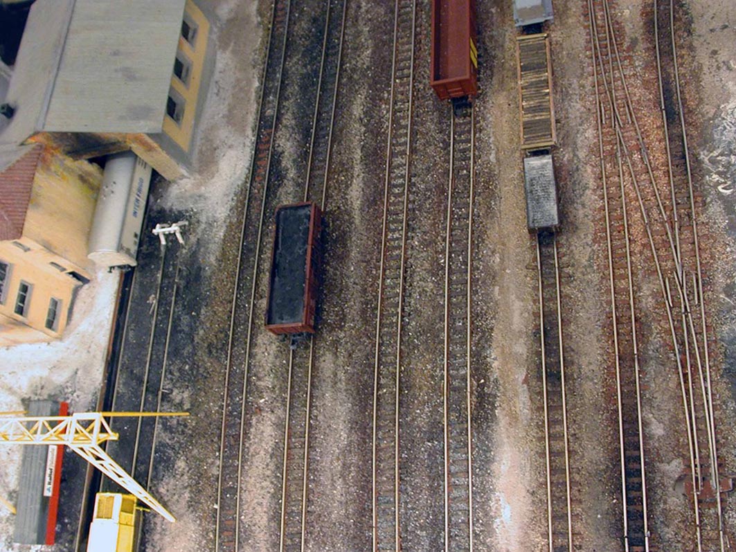

Binari.jpg [ 234.21 KiB | Osservato 2875 volte ]
Panoramica.jpg [ 355.08 KiB | Osservato 2875 volte ]

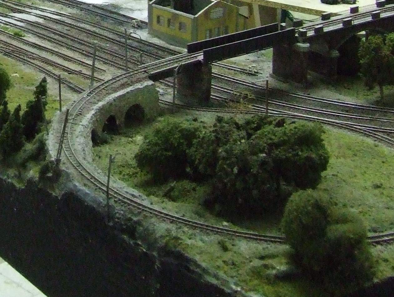

Commento file: Eccomi al lavoro sull'elicoidale...
CostruzioNe-1_low.jpg [ 87.07 KiB | Osservato 2748 volte ]

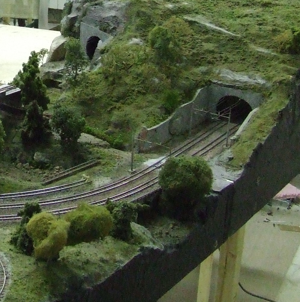

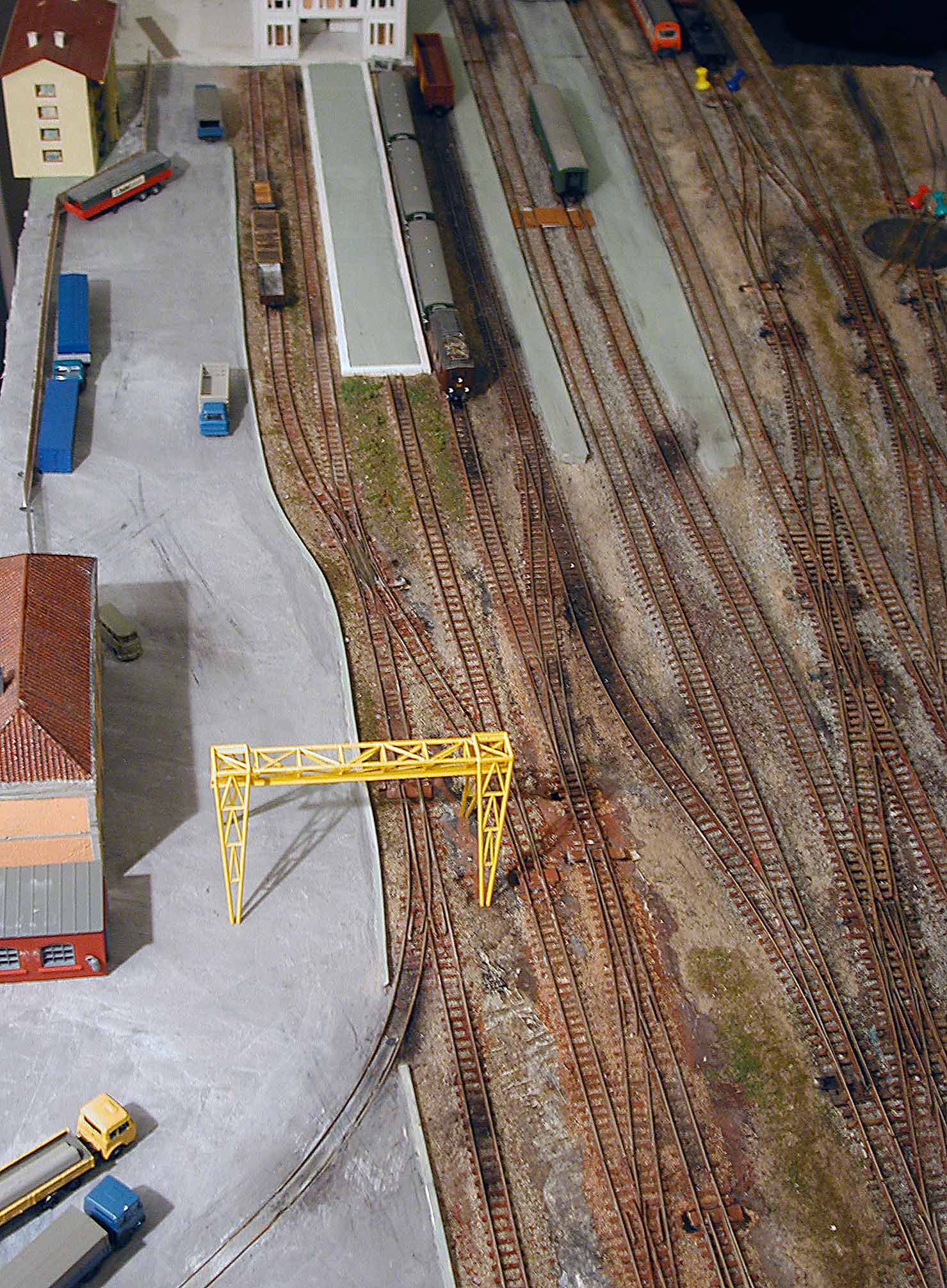

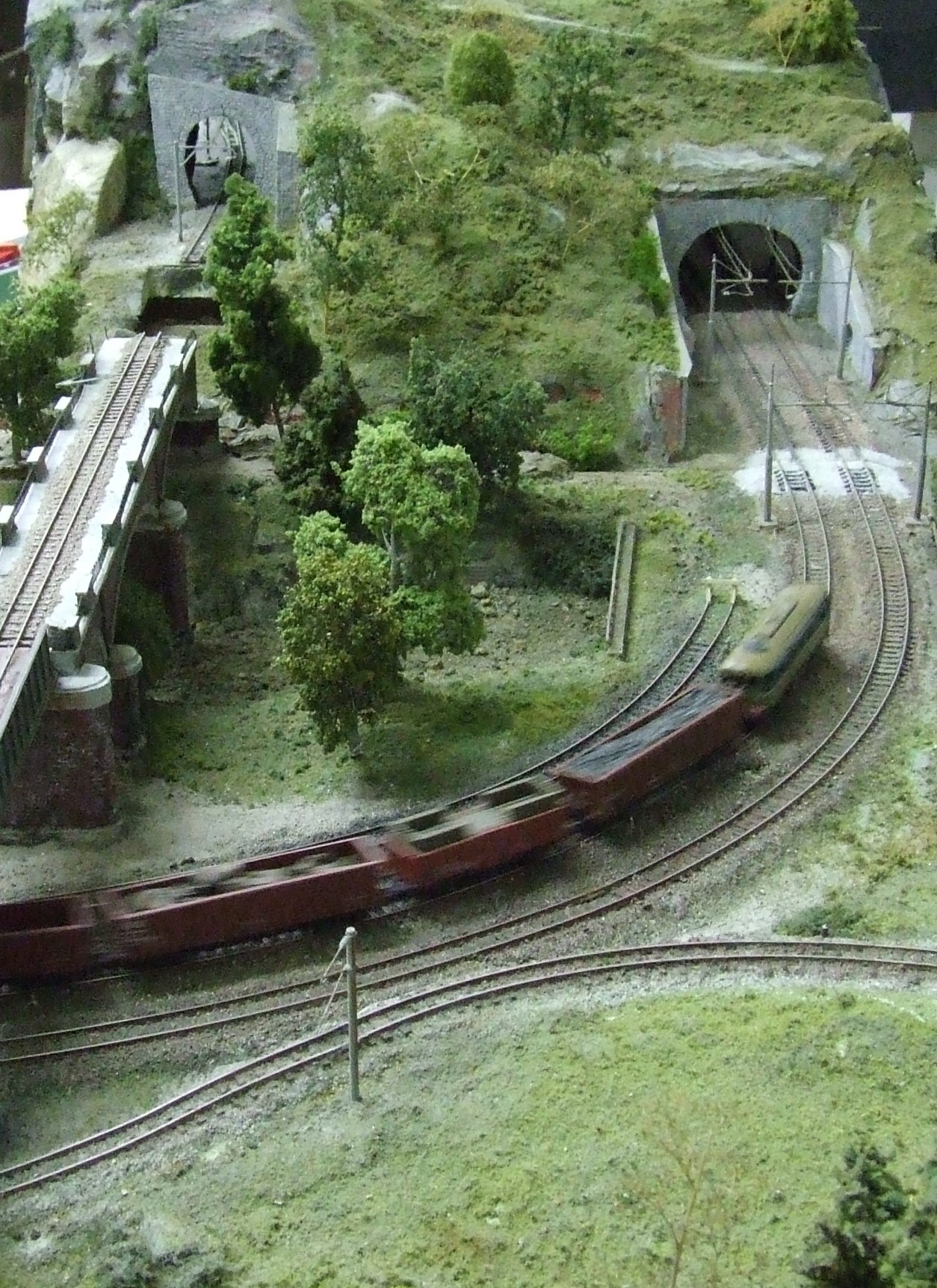

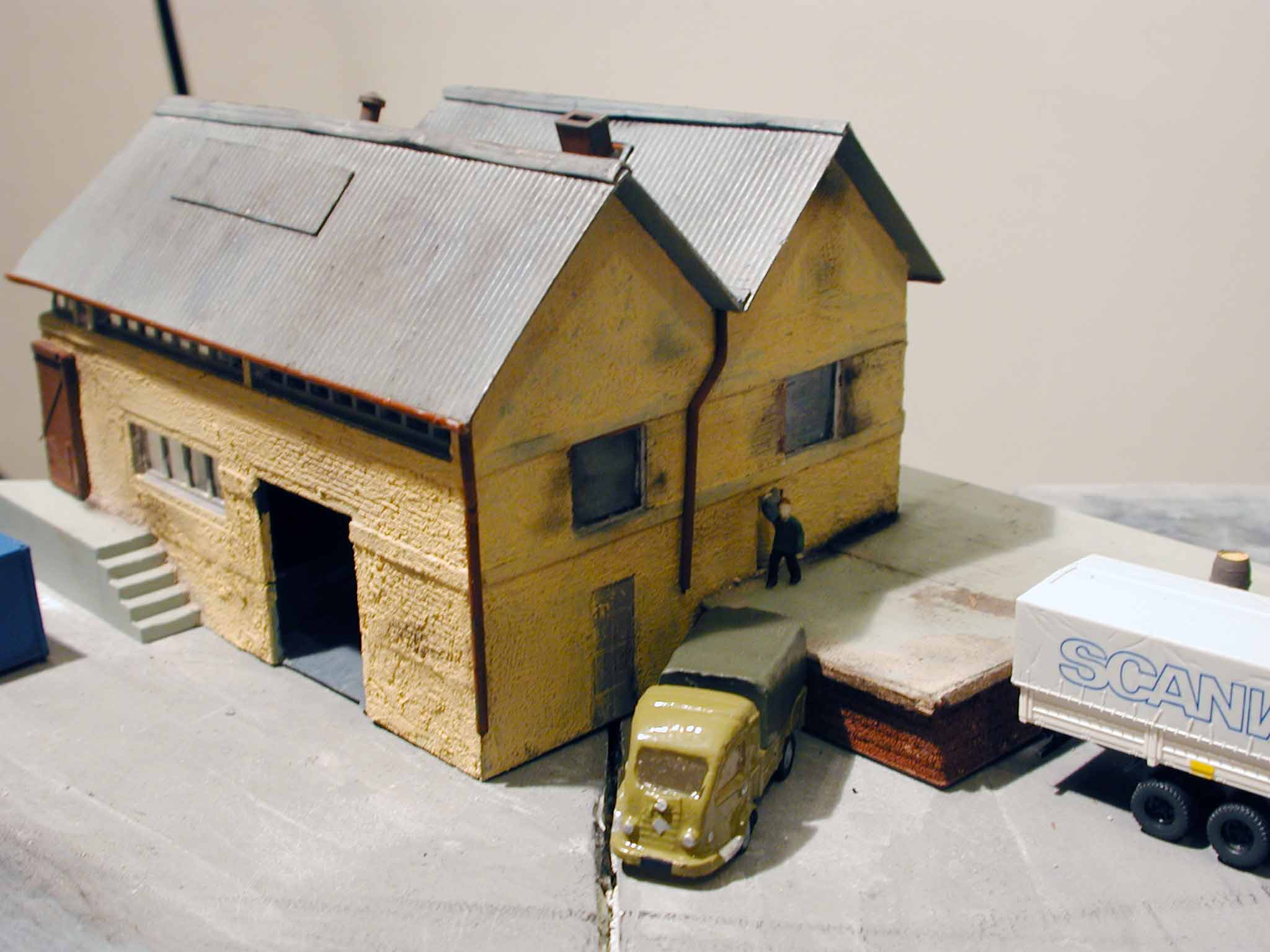

Alcune altre foto.
Il magazzino RhB proviene dall'elaborazione di una scatola di montaggio.

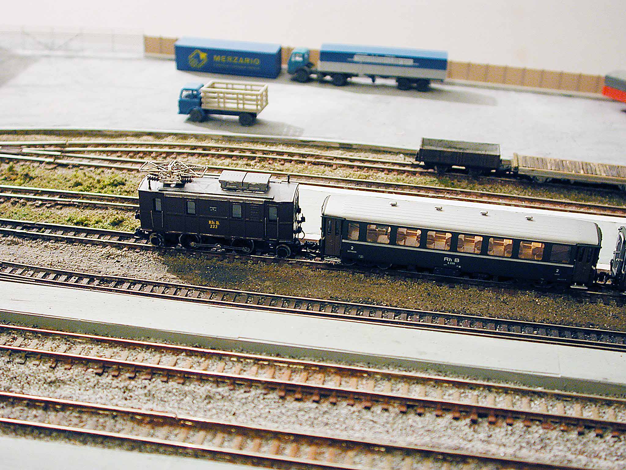

Commento file: Infilata di binari
OKBinari2_low.jpg [ 329.1 KiB | Osservato 2747 volte ]
Commento file: Convoglio RhB
OKBinariN+Nm_low.jpg [ 335.03 KiB | Osservato 2747 volte ]

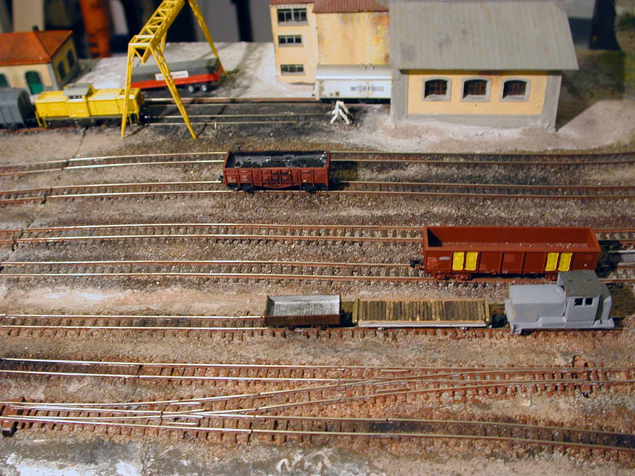

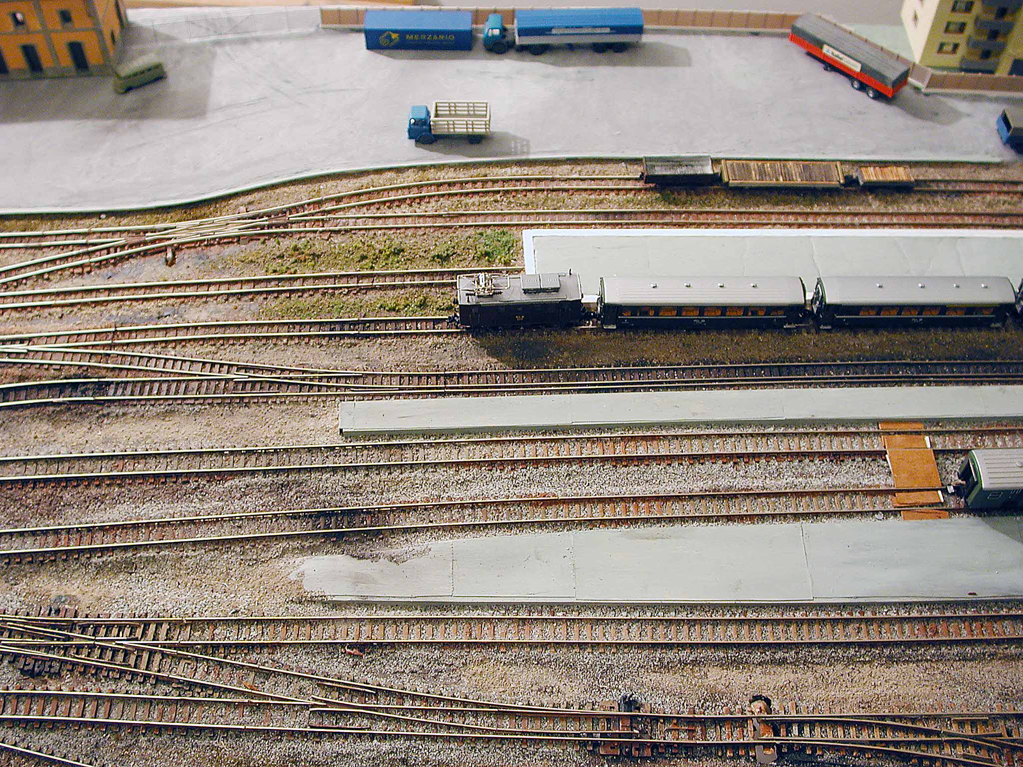

Commento file: I binari della stazione
OKPianoStaz_low.jpg [ 369.08 KiB | Osservato 2747 volte ]
Commento file: I binari delle retiche
OKStazioneRetiche_low.jpg [ 311.47 KiB | Osservato 2747 volte ]
Commento file: Ancora la stazione
OKStazTesta_low.jpg [ 438.3 KiB | Osservato 2747 volte ]
Commento file: Il magazzino RhB
MagazzinoRhB2_low.jpg [ 117.4 KiB | Osservato 2747 volte ]
Commento file: Magazzino RhB 2
MagazzinoRhB1_low.jpg [ 125.26 KiB | Osservato 2747 volte ]

Ciao, io avevo un ricordo personale relativo la semplicità dell'azionamento dei deviatoi, dal quale ho preso spunto....
Buona serata
Muzio Giuseppe
 Oggetto del messaggio: Re: Stazione di Tirano
MessaggioInviato: 06/06/2019, 0:13
Ciao Giuseppe,
i deviatoi sono tutti azionati a mano con dei tiranti - l'idea era stata sviluppata da Alex Corsico, ma la maggior parte dei tiranti a memoria è stata realizzata da Mario e Carlo durante i lavori di restauro, io sono molto imbranato :mrgreen: ...
