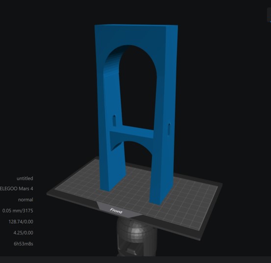

Non ho nessuna esperienza di progettazione in 3D, ma sono un discreto praticone. Anni fa mi districavo con GoogleSketchup, ora mi sono buttato su Tinkercad che è veramente basico anche per uno del mio livello ma lo usano in tanti e capisco perchè.
Il ponte ferroviario che sto cercando di modellare non è poi così complesso, e durante le feste sono riuscito ad ottenere questa arcata singola:
SBart_v5.jpg [ 20.06 KiB | Osservato 1801 volte ]
che non è perfetta ma si avvicina abbastanza all'originale. Nel complesso non è stato difficile. Lo slicer è Chitubox e mi sembra davvero elementare... quanto poi tutto sia davvero semplice lo saprò alla prima stampata.

Ti consiglio di "svuotare" l'interno del modello con l'apposita funzione dello slicer.

si si Chitubox è una benedizione... mi dice anche se devo fare un foro per fuoriuscire la resina... persino i supporti automatici sembrano ragionevoli.
Domanda.. vorrei stampare dei cornicioni sul ponte... che risulterebbero in degli overhang di circa 1mm.. si possono fare senza supporti?
Al momento sto tribolando ad inserire la finitura di mattoncini sul modello 3D.. Tinkercad è prossimo al collasso.. speriamo non mi tocchi ricominciare con un software più pesante.
