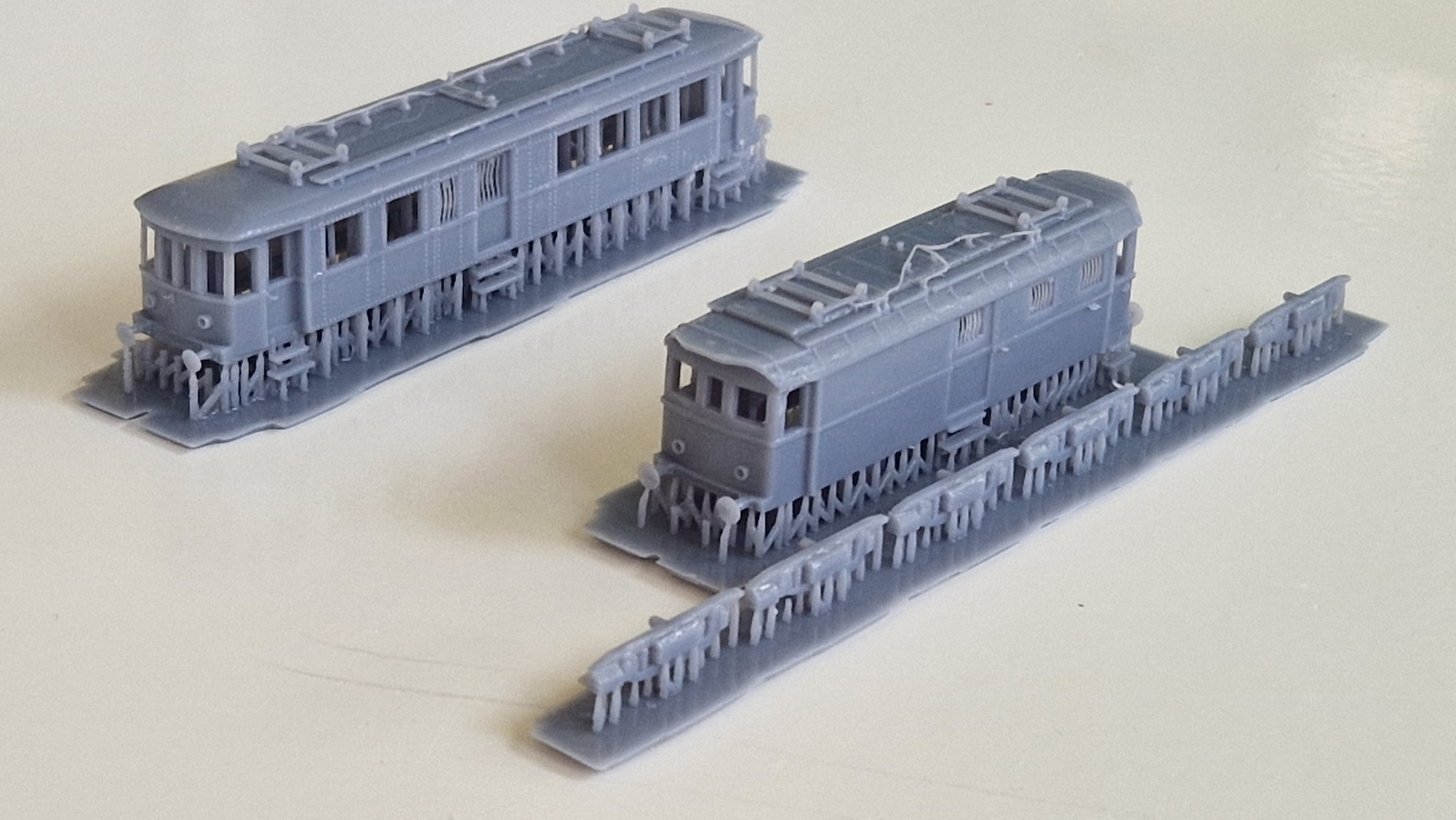

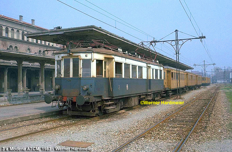

Mi è stato proposto di fare modelli in scala N di questi mezzi.
Commento file: eletromotrice breda 3, atcm azienda trasporti consortili modena sassuolo, precedentemente sefta, foto di Werner Hardmeier presa da photorail.it

Non li conoscevo, ma mi sono piaciuti, poi il richiedente mi ha anche trovato i disegni e quindi non avevo scuse per non farli.
Ne ho fatto modelli in perfetta scala N, pur essendo motorizzabili, con poche facili modifiche dei telai Tomytech TM-01 e TM-19.
I fianchi dei carrelli sono fatti per essere applicati a pressione sui carrelli Tomytech
Io non li completerò però li ho stampati e sono pronti per essere spediti
Commento file: i modelli dei mezzi SEFTA appena usciti dalla stampante.
20230507_095435.jpg [ 940.36 KiB | Osservato 2055 volte ]
Commento file: Modelli dopo la rimozione dei supporti, pantografi in PLA. Il TM-19 entra perfettamente nell'automotrice. il TM-01 richiede adattamenti per entrare nel locomotore
20230507_194427.jpg [ 2.04 MiB | Osservato 2055 volte ]

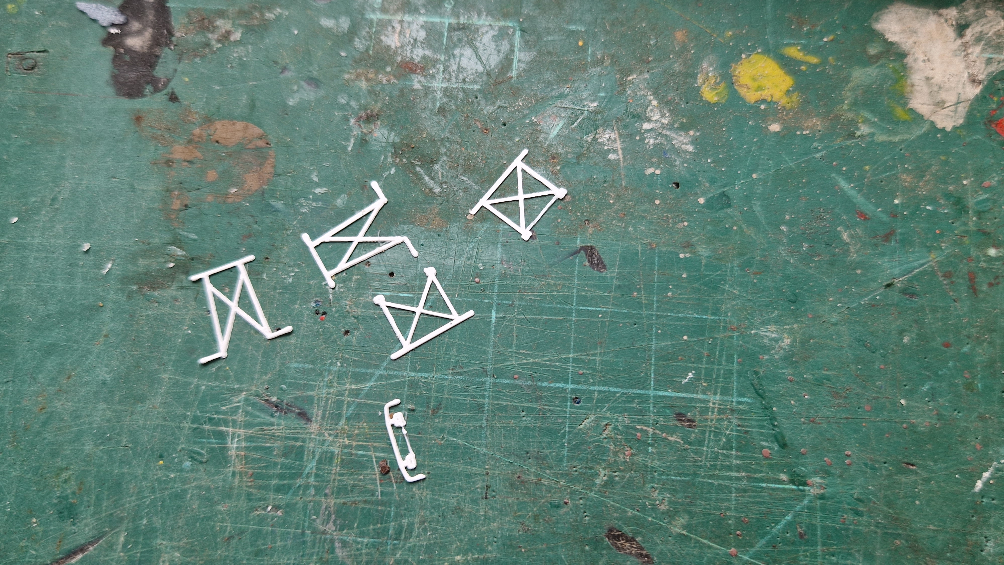

Come dice Marco, i pantografi sono stampati a filamento in piano e poi piegati ed incastrati.
La base del pantografo con I 4 cardini è stampata insieme alla cassa.
I componenti stampati in piano sono questi
20230508_134940.jpg [ 2.87 MiB | Osservato 1917 volte ]
E dopo la pulitura dalle bave, l'allargamento dei fori con un punteruolo, e montaggio sono così
20230508_134552.jpg [ 1.82 MiB | Osservato 1917 volte ]
Si alzano ed abbassano, essendo articolati.
Non sono belli come quelli in fotoincisione, ma li faccio in casa, li faccio in 2 minuti e costano zero.

marco ronchetti ha scritto:
Gianfranco lo scrive, sono in PLA, quindi sono stampati in 3D. Già in passato aveva mostrato come i pantografi fossero stampabili, e che il risultato era flessibile in modo da poterne modificare la forma nel modo voluto, aprendoli (se ho capito bene).
Chiedo scusa, mi era sfuggita la specifica sui pantografi; ciò non toglie valore all'egregio lavoro svolto.
Sono anche sorpreso dalla qualità della stampa a filamento, non pensavo si potesse arrivare a riprodurre dettagli così sottili.
Ancora complimenti
fabrizio
Veramente belli, visti così proprio nulla da invidiare alla fotoincisione.
