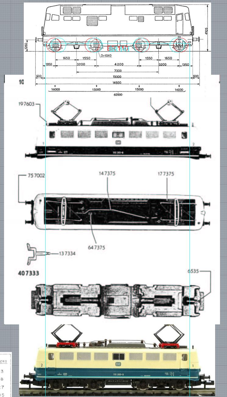

Gran bel lavoro Giancarlo.
Per una prima rapida motorizzazione propongo il telaio della DB Br 110 Fleischmann.
In allegato il confronto fra le due loco.
Do ragione a Gianfranco: è un momento di particolare interesse per le D 342, tornate di moda in tutte le forme e in tutte le scale.
Qui Toscana ci cova...
Confronto D342 vs BR110.JPG [ 141.68 KiB | Osservato 1599 volte ]

interperno 7300, passo 3200 è una BR 141, la 110 è troppo lunga..... le misure e quindi i telai adattabili sono gli stessi delle E424 (+ o - 5cm al vero)
http://www.hfkern.de/Vorbild/E141zeichnung.jpg

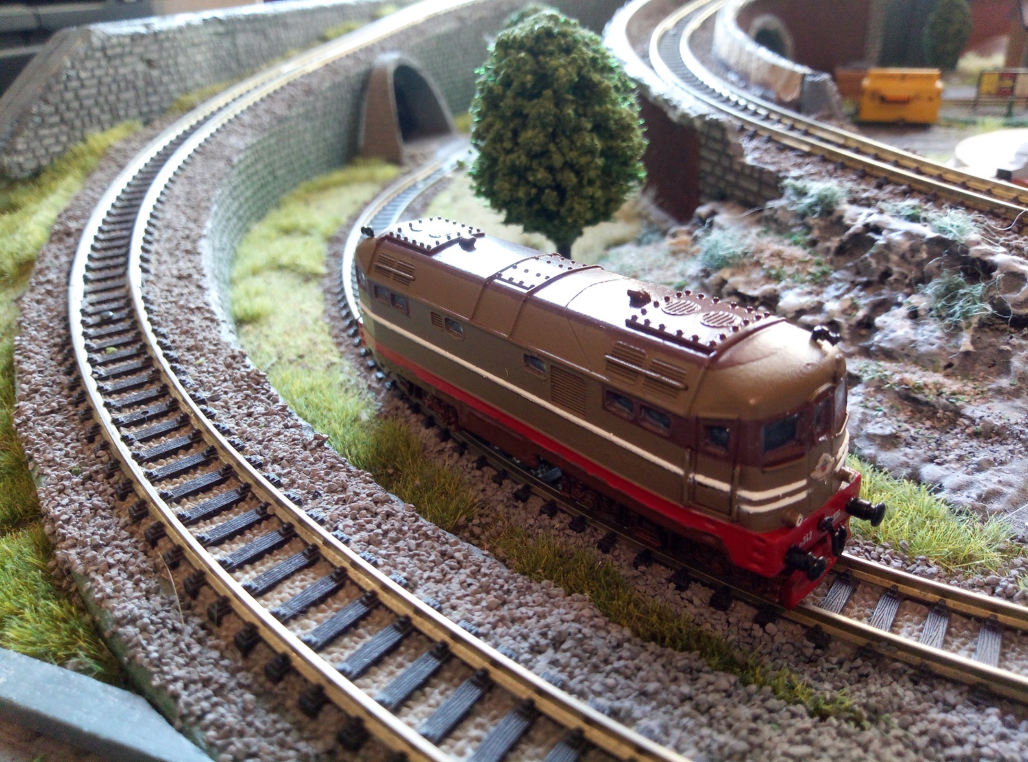

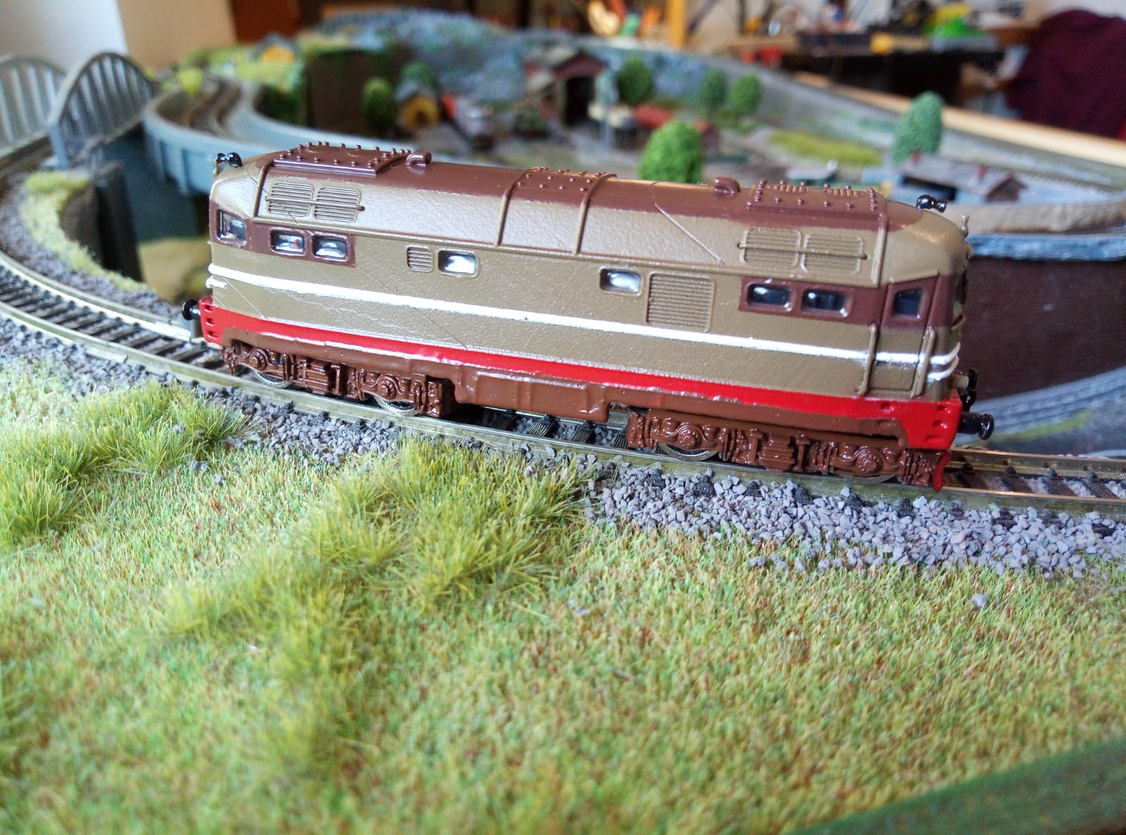

Ed oggi ha finalmente visto la luce la prima delle 342 stampate dall'Amico Mario Vason, l'artefice di questa realizzazione è avvenuta grazie all'entrata nel "gruppo dei compagni di merende" dell'altro Amico Riccardo DeMagistris al quale ho inviato una delle casse stampate dal Mario, direi che l'oggetto si presenta decisamente bello e ricco di dettagli che Riccardo ha realizzato essendo un piccolo "drago" nell'uso dei materiali e coaudiuvato da discrete attrezzature, sarà giustamente lui ad elencare al meglio le varie fasi della realizzazione ;) ;) ;)
Sperando di fare cosa gradita agli amanti di queste piccole e simpatiche diesel ;) ;) ;)
Con il Riccardo abbiamo subito legato trovandoci sulla stessa lunghezza d'onda e se rammentate si è subito lanciato nella realizzazione della "Piccola 214" stampata dal sottoscritto a filamento, per la 342 sarebbe stato un affronto usare la medesima tecnica ed è per questo che è entrato in ballo il Mario che ringrazio per la sua pazienza e disponibilità. ;) ;) ;)
p.s.in anteprima una foto del modellino alla quale seguiranno le varie fasi della costruzione ;) ;) ;)
342 Riccardo.jpg [ 302.91 KiB | Osservato 1240 volte ]

Sembra davvero molto bella!
Potresti intervenire sulla carrozzeria per attenuare le righe diagonali, un pelo evidenti- ma è spettacolare...
Complimenti a te e all'ensamble!

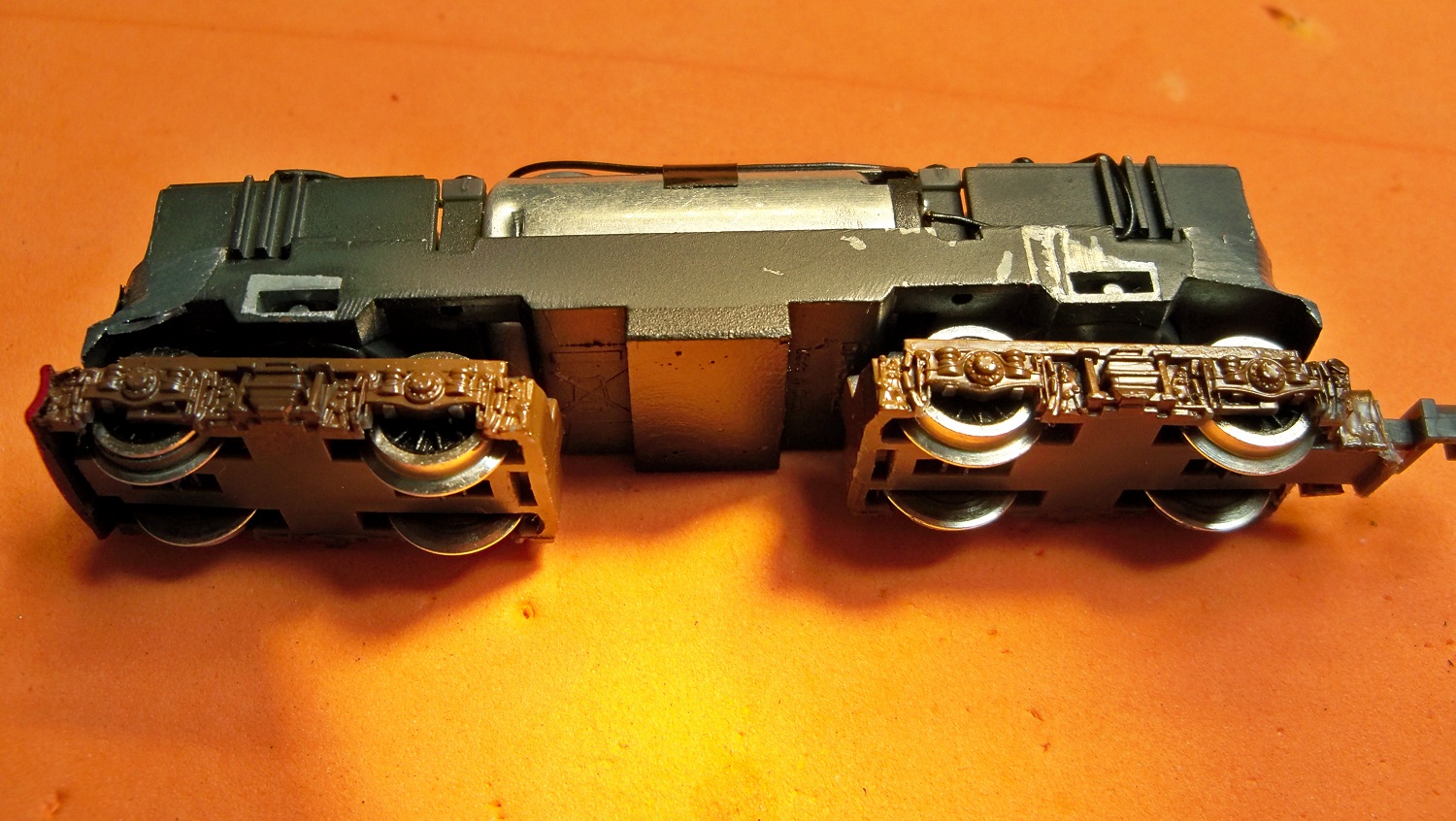

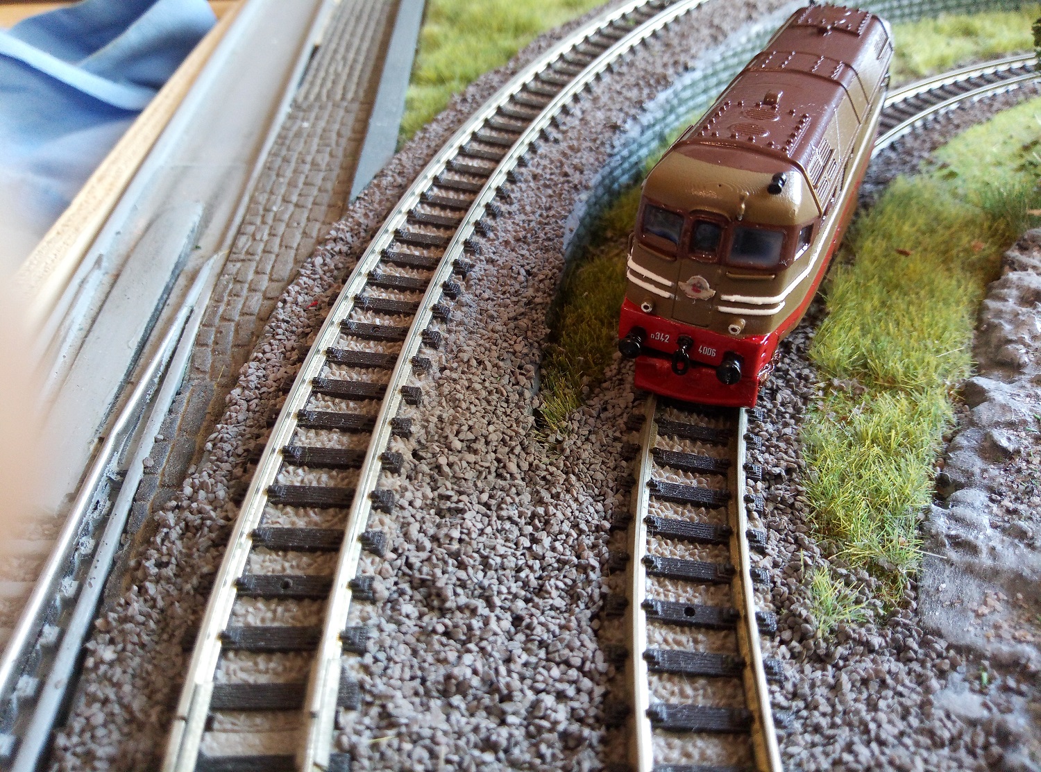

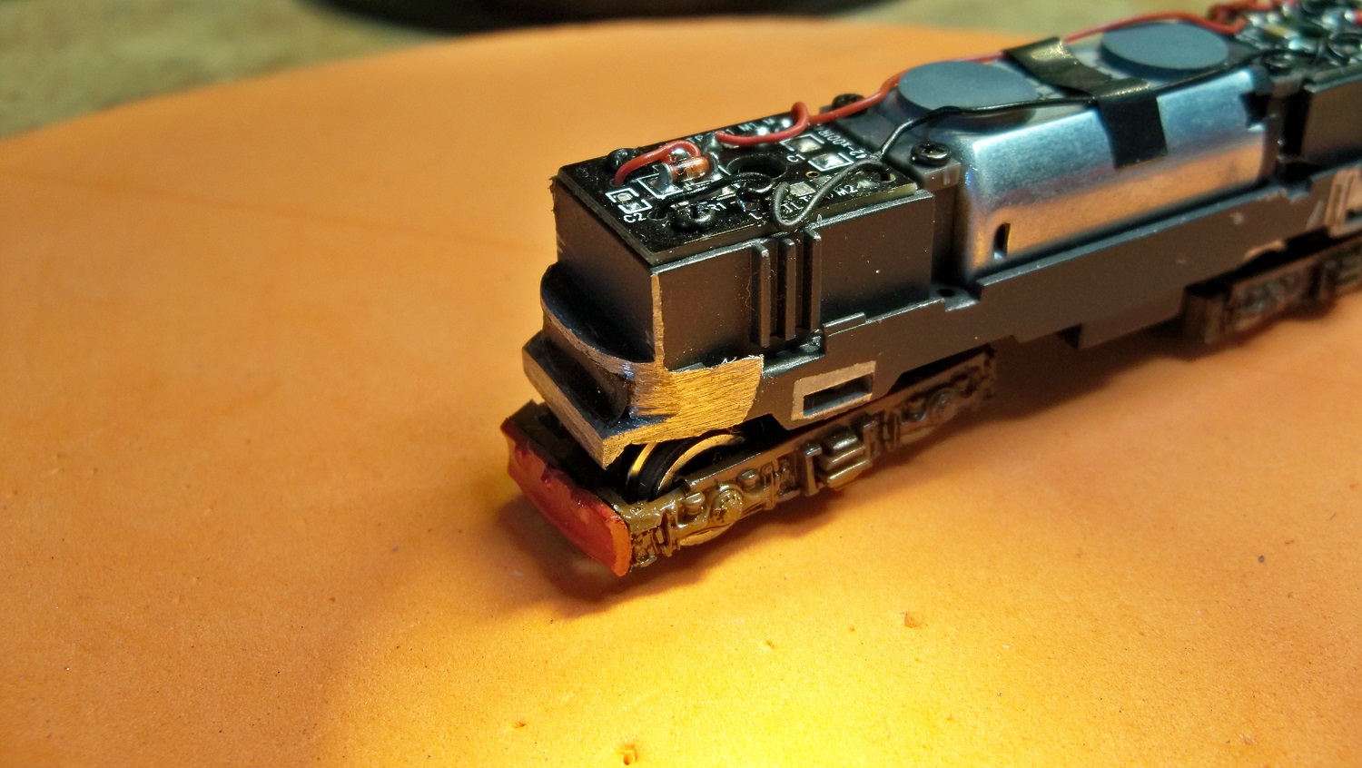

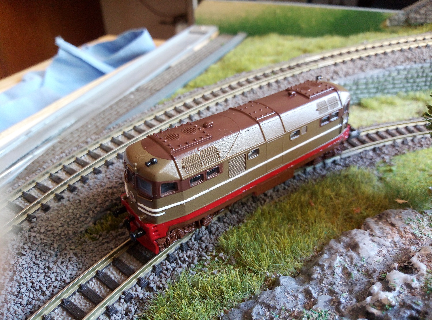

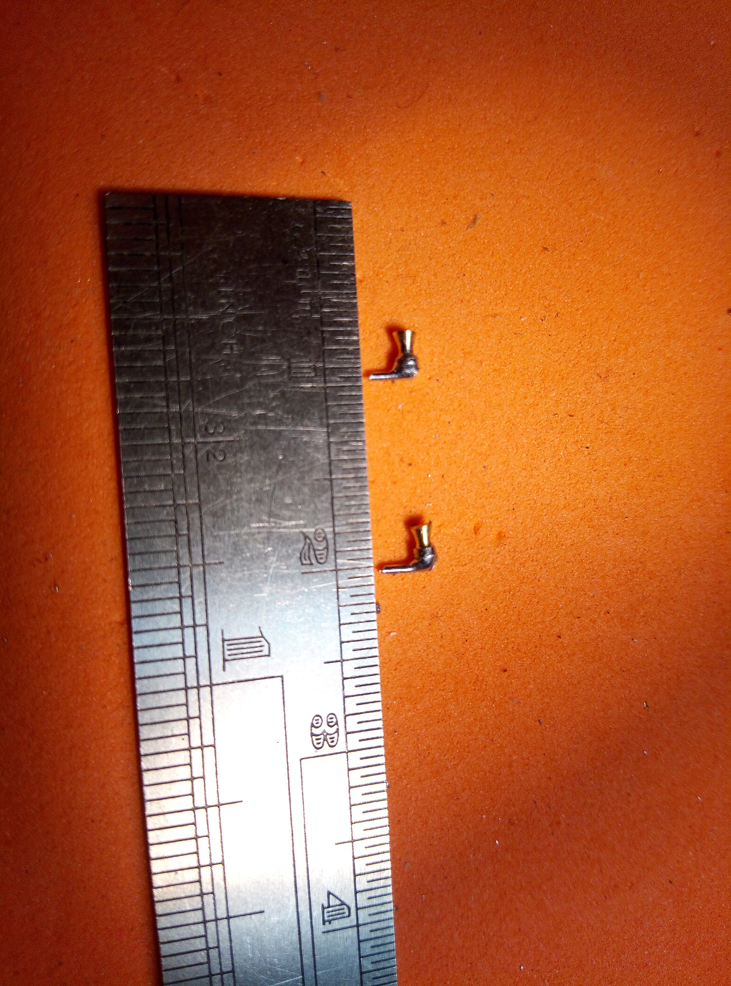

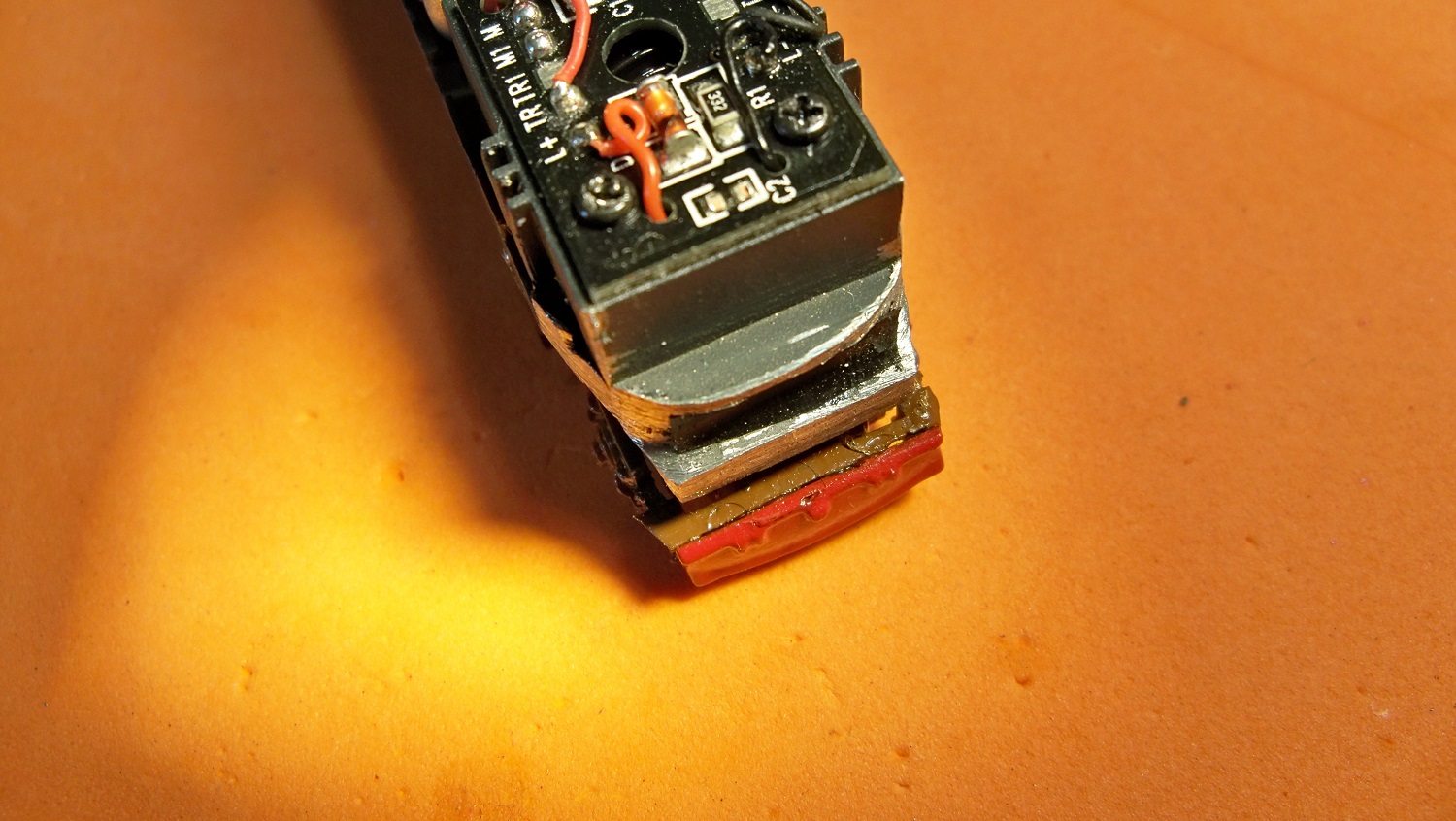

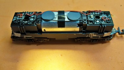

Bè, prima di iniziare è doveroso da parte mia un ringraziamento all’amico Giancarlo che mi ha regalato la cassa della 342 e all’altro amico, anche se non ci conosciamo personalmente, Mario Vason che ne è l’artefice materiale e che senza di loro il progetto non sarebbe mai partito. L’idea come sempre nasce parlando con Giancarlo sulle possibilità di motorizzare la 342 e superare i problemi di spazio del sottocassa rimanendo il più fedeli possibile all’originale. Va detto che questa loco ha i fulcri dell’interperno disassati rispetto all’interasse dei carrelli che risulta quindi asimmetrico e questo dal vero consente la rotazione, in parte a “bandiera” del carrello stesso anche con un interasse considerevole. Nella nostra scala c’è, a mio avviso, una sola possibilità: realizzare carrelli che abbiano un asse motore e uno folle. Scartata questa ipotesi per molteplici motivi e non ultimo l’incertezza sul funzionamento finale del telaio, si è optato per il vecchio e caro telaio Darstaed di “de Agostiniana” memoria….. Qui l’interasse dei carrelli è minore del reale e l’interperno è maggiore, ma, la distanza tra i due assi estremi è precisa e questo compromesso consente un livello estetico, sempre a mio avviso, più che soddisfacente.
Per la cassa si è reso necessario l’allungamento dei passaggi ruote del sottocassa e l’eliminazione del vomere che poi è stato riportato sul carrello. Per il telaio invece sono state necessarie sostanzialmente due operazioni: la prima consiste nel fresare il sottoscocca portandolo in piano e in misura tale che rimanga sotto i fianchi della cassa, la seconda: operare di lima per modellare e portare a misura le due testate avendo cura di riprodurre la giusta curvatura. I carrelli hanno invece bisogno, ma per una maggiore sicurezza di “non interferenza” di un piccolo scasso (2x1) sugli angoli estremi superiori. I fianchetti sono rimasti quelli della donatrice svizzera e parlando di cose che non vanno alcune righe sulla cassa dovute alla stampa, nonostante gli incoraggiamenti dell’amico Giancarlo sono state lasciate, non ho avuto il coraggio di stuccarle (in genere su questi lavori il risultato che ottengo è peggiore di quello esistente), il logo, ….. è una minuscola stampa del logo reale presa su intrnet, le trombe, i fischi, i respingenti e il gancio anteriore, come sempre sono homemade, ma chi si accontenta gode e poi… sempre come dice Giancarlo: …. Da 80 cm ….. :lol: :lol: :lol:
Riccardo
IMG_20240712_144023_426.jpg [ 845.42 KiB | Osservato 1235 volte ]

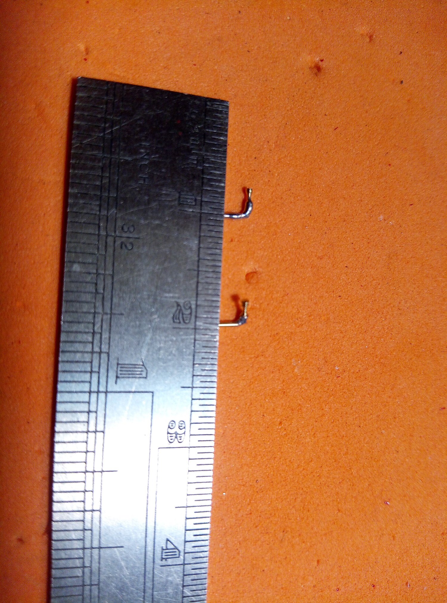

Ma Riccardo i mancorrenti io non li ho disegnati, sono andato a vedermi il 3D, li hai fatti tu? :o :o :o
p.s. e chi se no!!!!???? :lol: :lol: :lol:
 Oggetto del messaggio: Re: Una 342 Serie 4000
MessaggioInviato: 12/07/2024, 19:01
Iscritto il: 17/12/2023, 9:01
Messaggi: 246
Skype: RdM
Sono in filo di acciaio armonico da 0,30 .... Si lavora bene e non si deformano nonostante siano molto sottili ....
