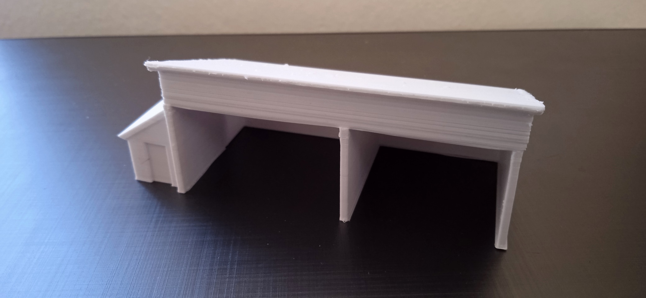

2.jpg [ 287.91 KiB | Osservato 672 volte ]

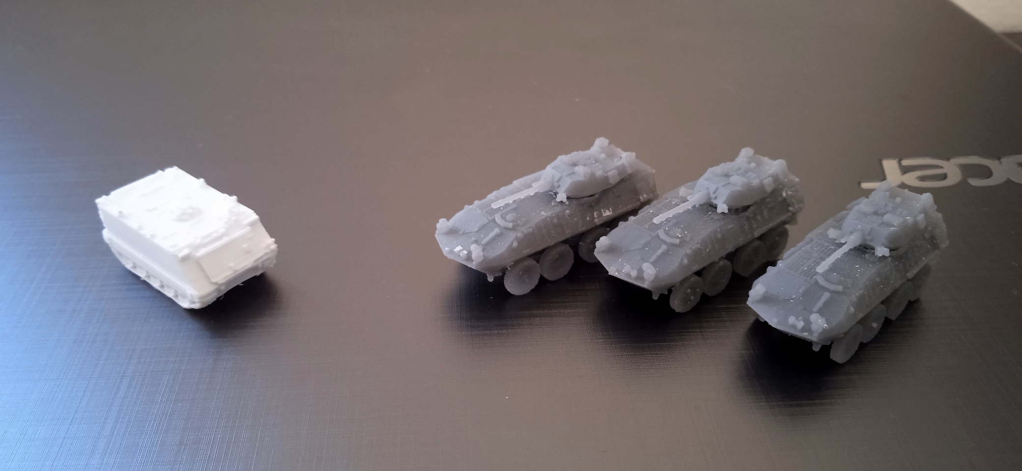

Commento file: Un po' di mezzi militari, uello bianco è un M113 (che ho stampato io, in PLA), i tre grigi sono dei LAV 25 (in forza all’esercito americano) stampati in resina (non da me). Non mi sembra di vedere, fra loro, ‘sta grossa differenza di dettagli.

In generale, oltre a dover continuare a provare, mi sembrano oggetti piatti ovvero difficili da "contestualizzare": il garage (mi) sembra poter stare bene nella italica campagna, come alla periferia di Timbuktu piuttosto che Hanoi, Abidjan o la stessa Pretoria ... Devo provare con qualche elemento a maggiore, appunto, caratterizzazione.
Sia come sia, comunque, qualcosa si muove!!! Ultima considerazione: la stampa del garage ha richiesto oltre sette ore!!! Mi sembra un tempo spropositato … o sbaglio?

Ciao "Stampatore seriale" il tempo di stampa in 7 ore ci sta, valutando ad occhio la grandezza del manufatto, la penultima nata la D342 ha impiegato 4 ore mentre il Tobruk 1,45, e per il "Caravaggio" 6,30 quindi rassegnati, l'incoveniente della stampa a filamento è che impiega il suo tempo per ogni singolo oggetto, mentre per quella a resina che tu ne imposti 1 o 10 (se ci stanno nel piano stampa) il tempo è uguale, non capisco tutti quei "nei" di cui sono cosparsi i 3 carri armati mentre il "garage" mi sembra bello pulito, probabilmente si tratta dei supporti creati in automatico dal programma di stampa, in alcuni casi puoi intervenire ed eliminarne alcuni a seguito di alcune prove :roll: :roll: :roll:
Buon divertimento pretoriano, tienici informati ;) ;) ;)
