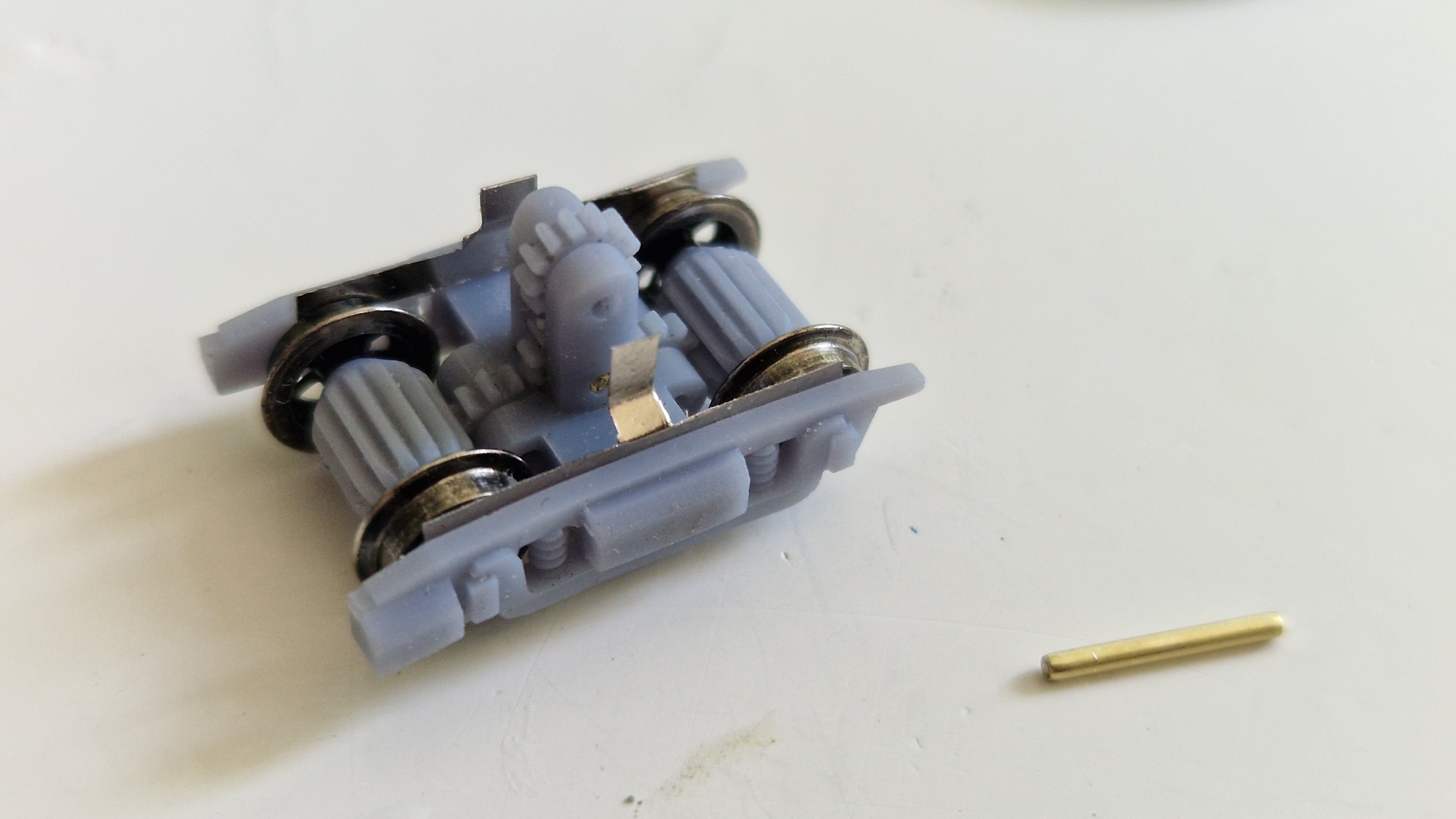

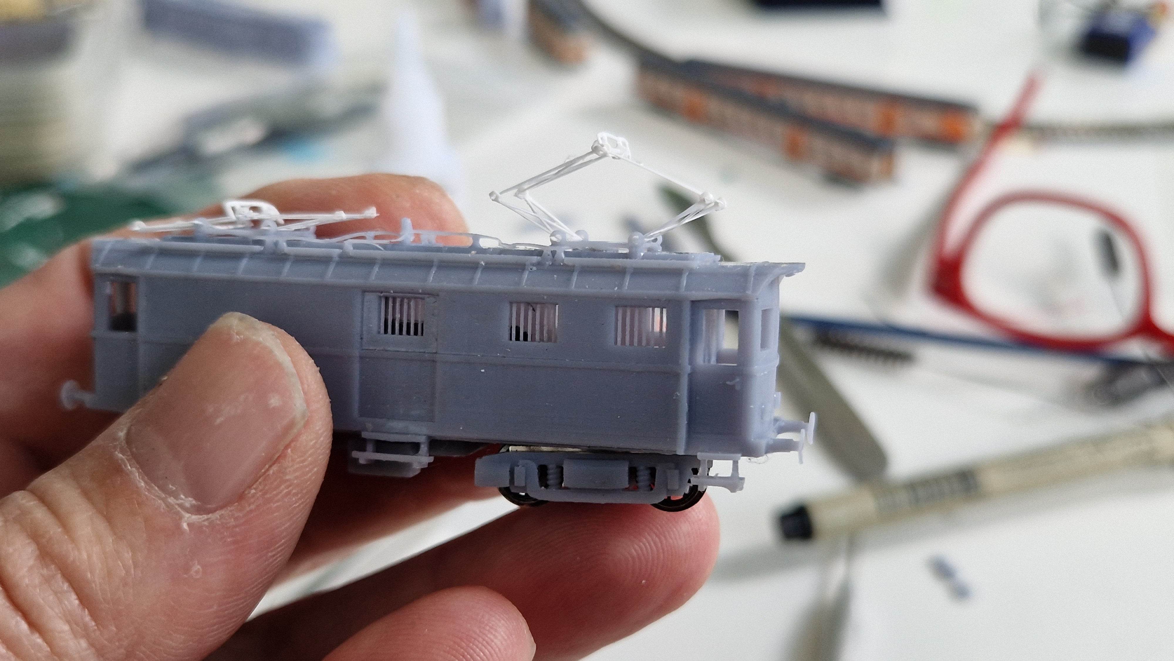

Vista la irreperibilità del TM-01 (o TM-03), ho deciso di fare un telaio motorizzato per il locomotore.
Il telaio è naturalmente stampato in 3D
20230520_112105.jpg [ 1.95 MiB | Osservato 1424 volte ]

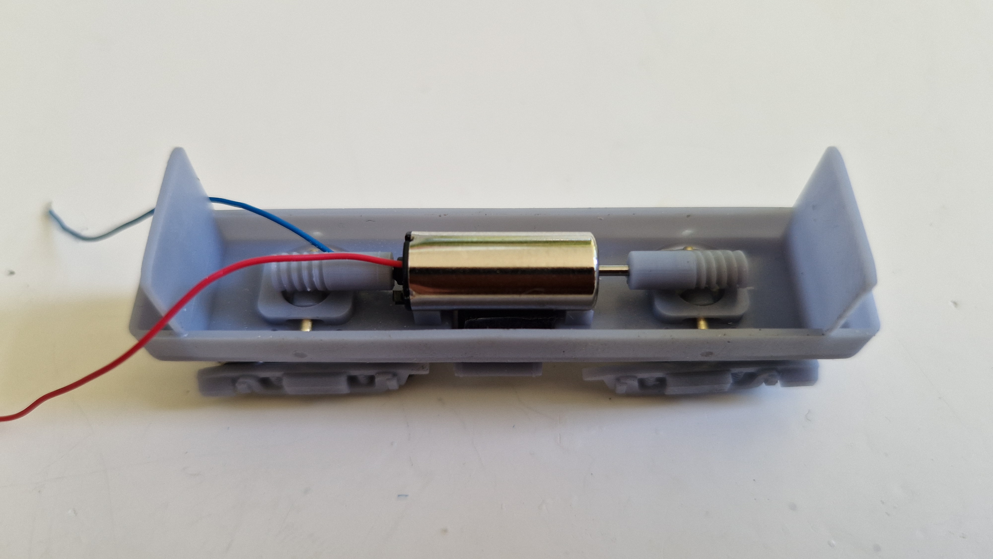

ha la solita struttura con il motore doppio albero in posizione centrale che alimenta i due carrelli tramite due viti senza fine.

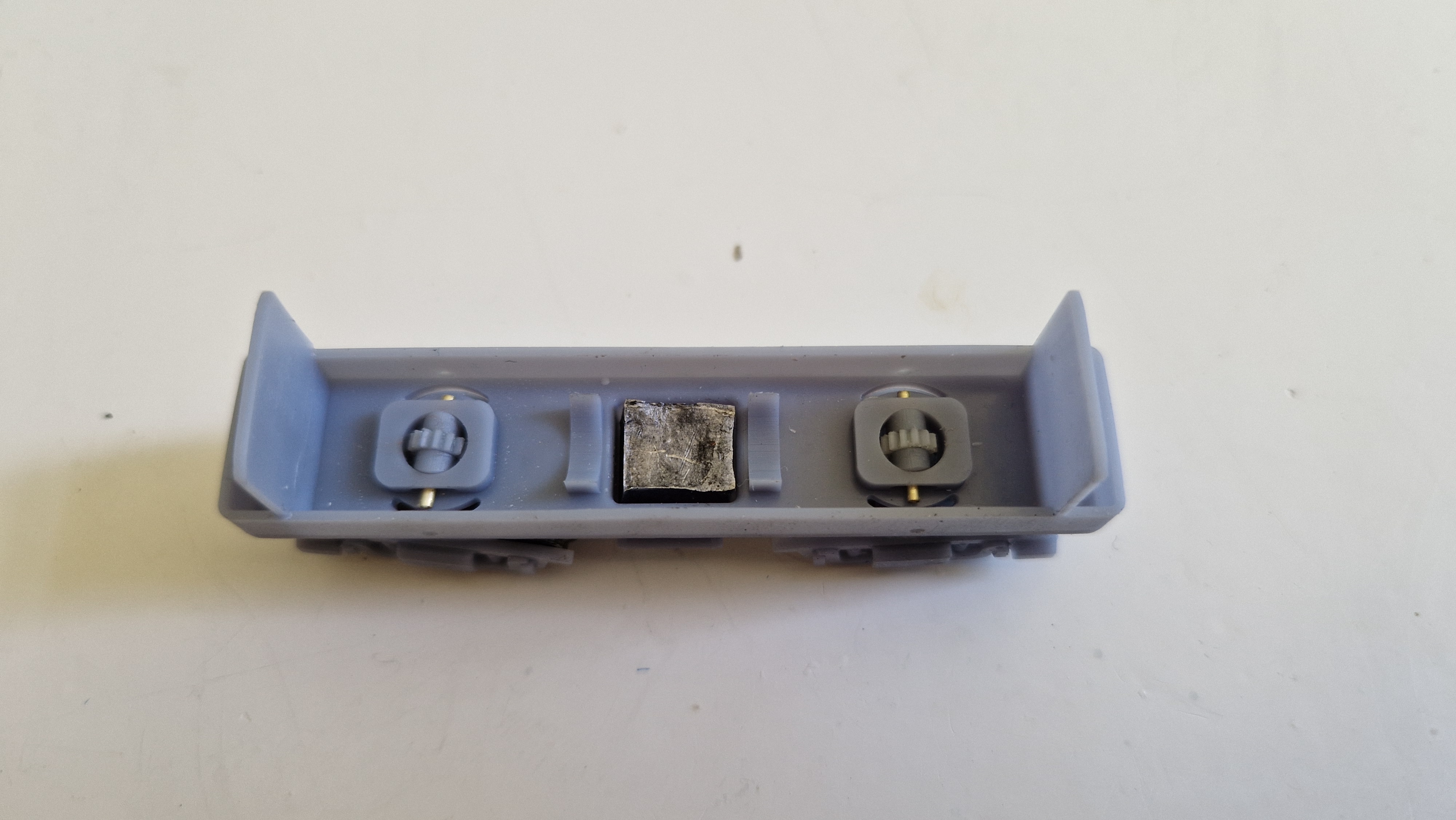

Sotto la culla del motore ho sistemato una peso di pombo.

anche i carrelli sono stampati in 3D. Le ruote sono Kato 11-609 a vela a razze, a cui ho sostituito il tubo centrale di plastica con un pignone stampato in resina. Gli ingranaggi sono anche stampati in resina e ruotano su alberini di ottone.
Le ruote pienamente metalliche consentono una presa di corrente senza attrito alla 'Giapponese'. I coni terminali delle ruote poggiano dentro delle cave coniche imbutite in lamierini di nickel sagomati ad arte.Ciascun lamierino, connette due ruote di un lato di un carrello ed ha un rebbio che passando attraverso il fondo del telaio, in un asola circolare, porta la tensione al motore.

:o Ma sei proprio un mago!!
MessaggioInviato: 20/05/2023, 18:52
Messaggi: 1054
Strepitoso. Direi che questo apre nuovi orizzonti!!!

Piero e Marco, grazie per l'apprezzamento.
Stasera ho messo giù un tondo dei miei svergolatissimi binari Casadio (quelli della confezione E626 Tibidabo) e ho provato a fare girare la loco.
Proposito di non facile attuazione, visto che ho dato via tutti gli assali Kato che avevo tranne 3 (Piero li hai ricevuti tu con il trenino della Val Brembana)
Quindi la loco ha 6 ruote Kato (tra l'altro non fissate ai pignoni) e 2 ruote Tomix (1 mm in meno di diametro).
Malgrado ciò viaggia sorprendentemente bene..

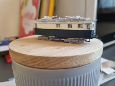

Ciao a tutti, riprendo la discussione per aggiornare i lavori sull'opera (bellissima) di Gianfranco.
Ho iniziato la verniciatura della locomotiva cercando di trovare il blu più vicino al colore reale, il primo impatto direi non sia malaccio

Il blu mi sembra molto simile (per le foto che si vedono).
Bravo.
non vedo l'ora di vederlo finito.

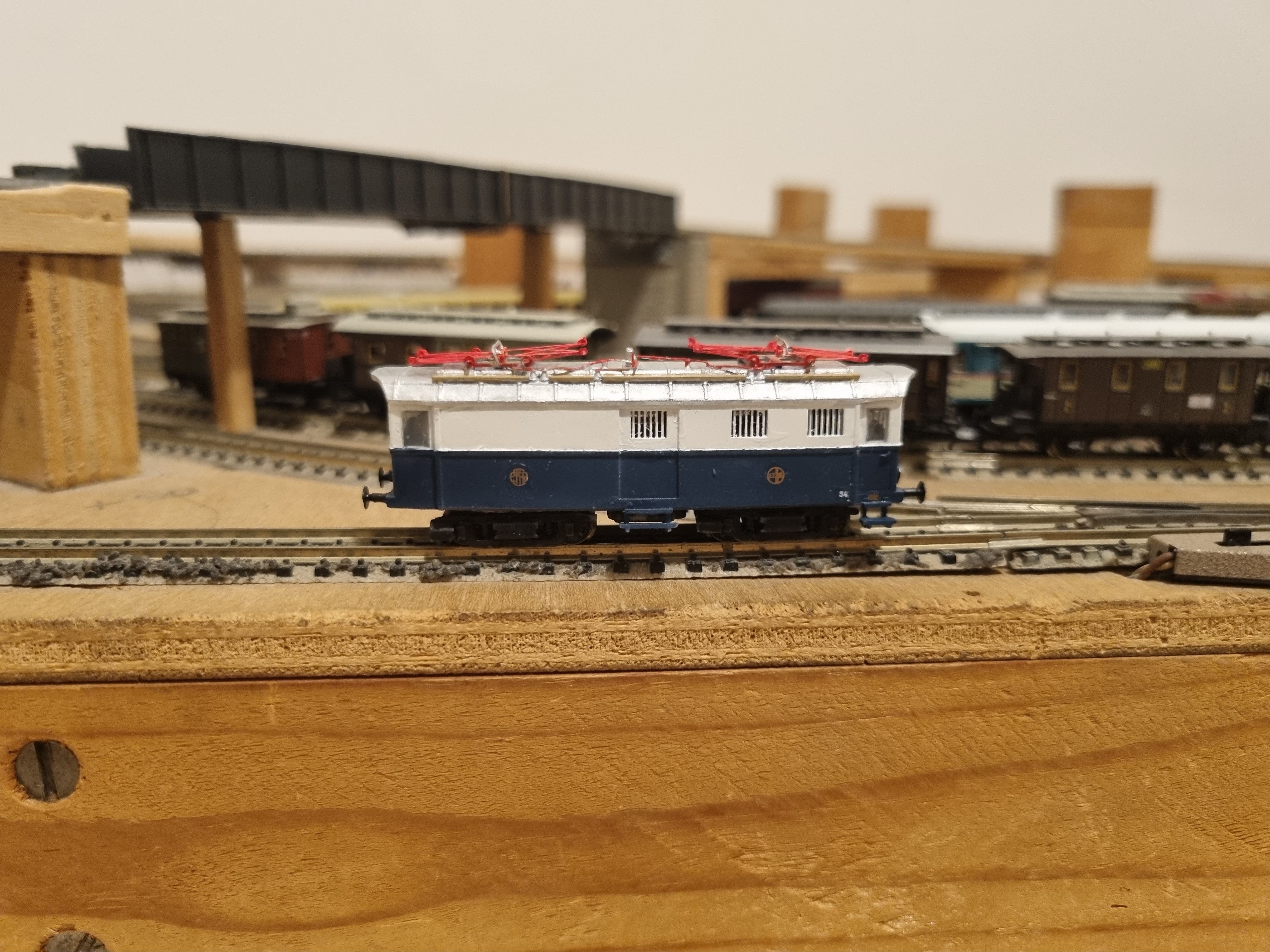

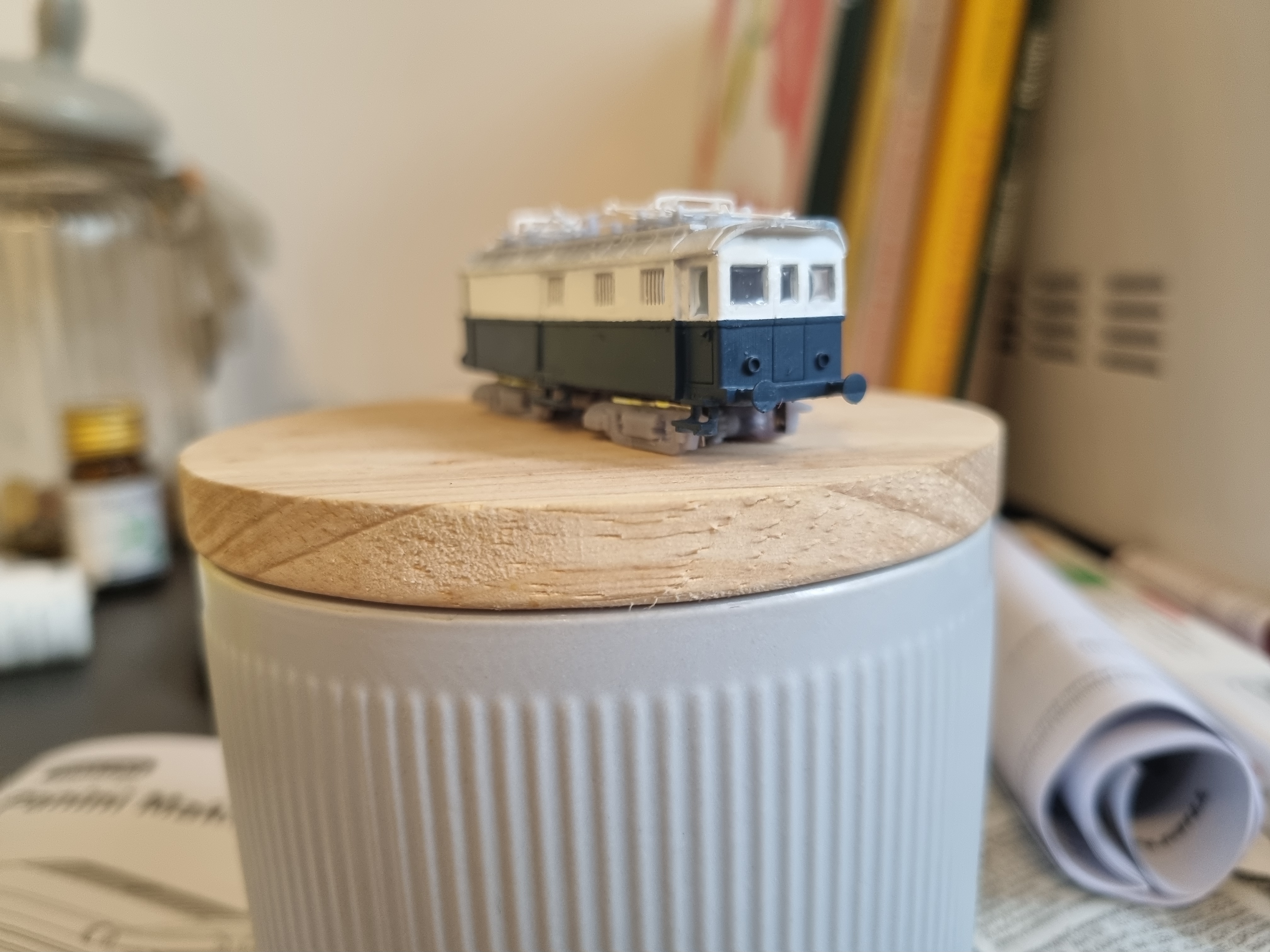

Qui la locomotiva terminata con decals di Giacomo Spinelli.
20230801_000804.jpg [ 3.32 MiB | Osservato 1056 volte ]
