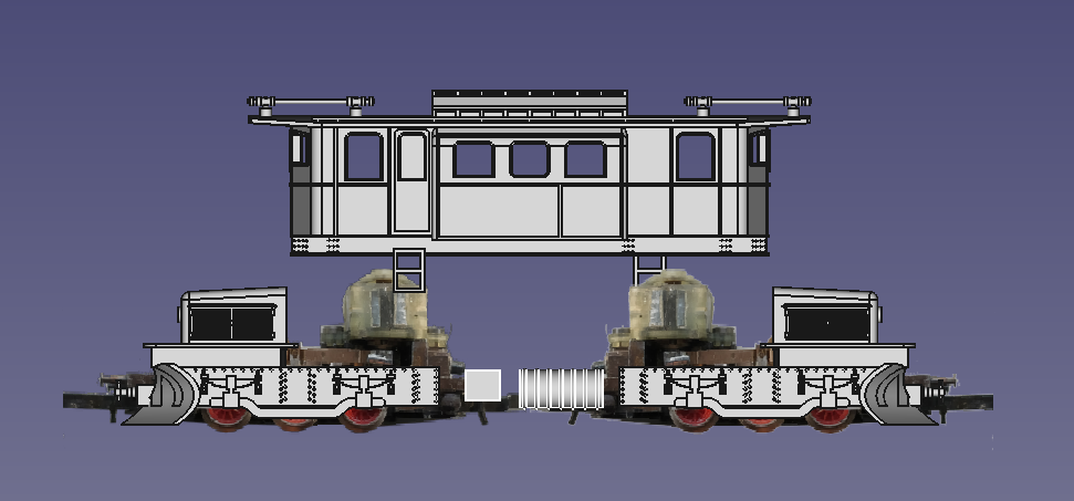

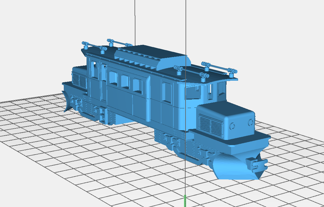

Ispirato dall'articolo di Marco su scalaenne, e dal desiderio di un amico Zetista svizzero, ho completato i due modelli da cui si possono ricavare le diverse configurazioni.
Screenshot 2021-03-06 at 10.28.31.png [ 170.88 KiB | Osservato 2116 volte ]
Screenshot 2021-03-06 at 10.37.50.png [ 147.95 KiB | Osservato 2116 volte ]
Il progetto è in scala N ma io lo riprodurrò solamente in scala Z.
In scala N dovrebbero essere motorizzabili abbastanza semplicemente: due telai Br89 mini-club, privati delle ruote centrali, bielle, gruppo cilindri (semplice smontaggio) ed accorciati alle estremità (taglio con disco diamantato e dremel).

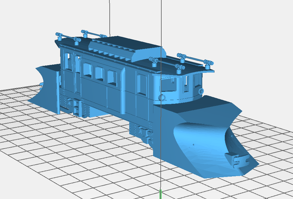

Screenshot 2021-03-06 at 10.48.50.png [ 89.68 KiB | Osservato 2116 volte ]
In scala Z ho invece progettato un telaio apposito.
Il modello sarà disponibile a breve su Shapeways, nella solita forma di vendita privata.

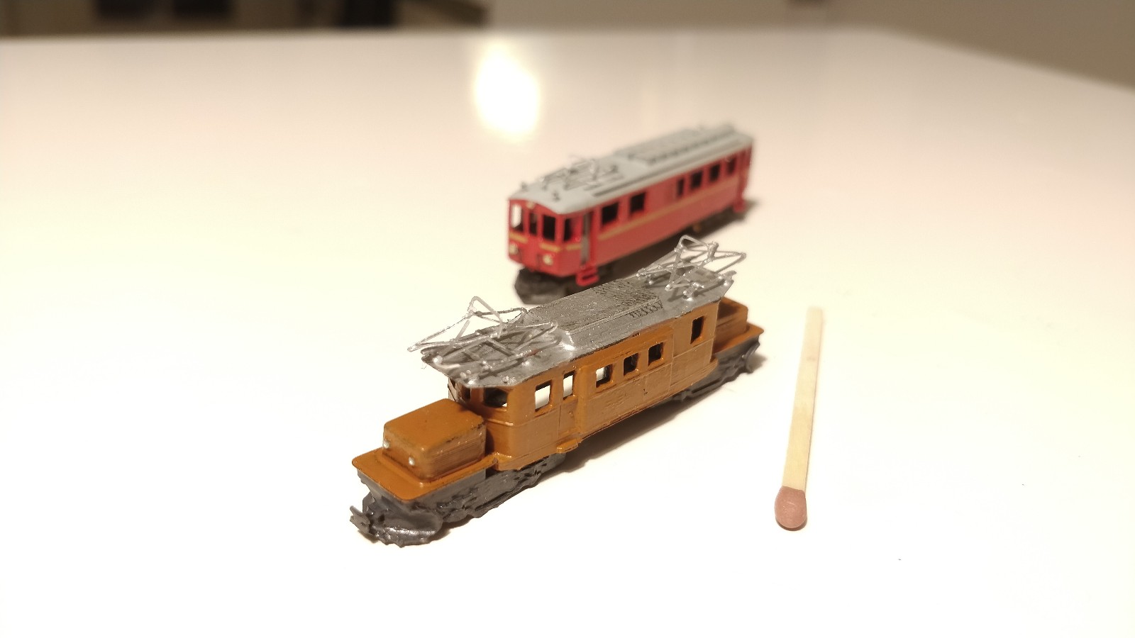

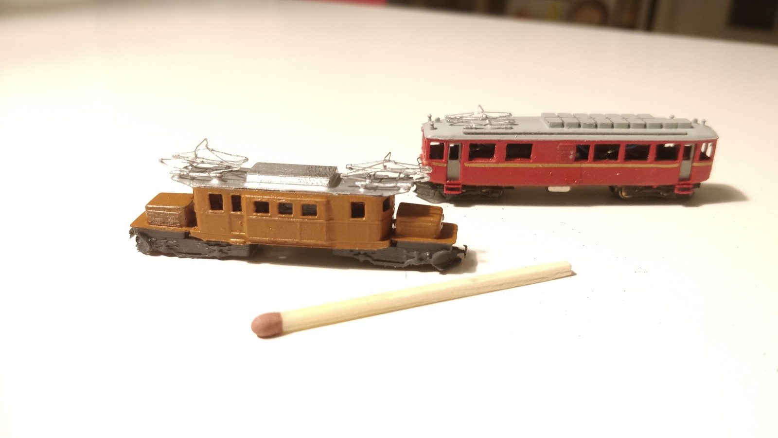

Nel frattempo ho stampato una prova in Z. Volevo provare il colore e credo di aver trovato quello adatto
50% ruggine revell aquacolor + 50% arancione revell aquacolor dato grossolanamente a pennello (tanto è una prova).
IMG_20210307_222500_copy_1600x900.jpg [ 115.5 KiB | Osservato 2010 volte ]
IMG_20210307_222845_copy_1600x900.jpg [ 105.37 KiB | Osservato 2010 volte ]
Mi sembra proprio simile.
