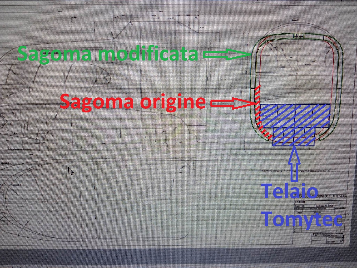

mariangelo borghi ha scritto:
Vista, ammirata e invidia per te che riesci a farti ciò che ti piace.
L'unico rammarico è la larghezza un po' fuori scala.
Non ho con te approfondito se è stato necessario o per altre ragioni.
Ammirato per le incredibili capacita di uno che, a suo dire, si diverte a fare puttanate. Visto in questa ottica è un modello fantastico, come segnala MMMM la larghezza è leggermente fuori scala, ma chi se ne frega! Vorrei avere un Arlecchino così!
Ciao, Angelone
Mi pareva strano che nessuno mi facesse questa osservazione :lol: :lol: :lol: sono stato costretto dall'uso della meccanica Tomytec, avevo già stampato un convoglio intero quando nella verifica di montaggio mi è uscito fuori il problema , il telaio non entrava e sono stato costretto ad allargarlo di 2mm rendendolo simile ad altre loco in mio possesso portandolo da 18 a 20mm in larghezza oltre ad averlo dovuto accorciare di 5mm a causa del piano stampa, tutto il resto è a disegno, tutto qui..... :roll: :roll: :roll: (manica di contachiodi) :lol: :lol: :lol:
Per la precisione: sono andato a rivedermi il piano di forma iniziale, il disegno FS mi da una larghezza massima di 2800mm che ridotti in scala N mi danno 17, 54mm mentre l'ho portata a 19,67 quindi con una differenza numerica di 2,13 che successivamente sul pezzo finito mi da 19,5 a causa dei ritiri del materiale quindi esattamente i 2 mm in precdenza dichiarati, che se vogliamo ben vedere da 80cm manco si notano a meno che non abbiate usato un calibro a vista :lol: :lol: :lol:
Ho avuto anche io questa impressione, ma non ho avuto modo di parlarne in Fiera. Capisco il motivo dalla spiegazione.
 Oggetto del messaggio: Re: Le ambizioni di un neofita in 3D
MessaggioInviato: 07/03/2023, 22:40
Magari così può essere più comprensibile :roll: :roll: :roll:
La sagoma arrotondata nella parte inferiore del rotabile non mi ha consentito un montaggio adeguato del telaio Tomytec, il vincolo maggiore è quello legato alla posizione del carrello rispetto al PF che si trova a 2mm circa dalla sagoma inferiore pertanto per poter mantenere il più possibile inalterata la Sezione Maestra sarei stato costretto a tagliare all'altezza dei radiatori la medesima rovinandone l'aspetto estetico ho pertanto preferito allargarmi dei fatidici 2mm che a mio avviso non disturbano affatto il risultato finale, magari con il prossimo progetto sarò più fortunato :mrgreen: :mrgreen: :mrgreen:
p.s.non capisco per quale motivo queste considerazioni non siano state fatte in Fiera appena posizionato il modello e dove sin da subito vi sarebbero state le attuali risposte :roll: :roll: :roll:

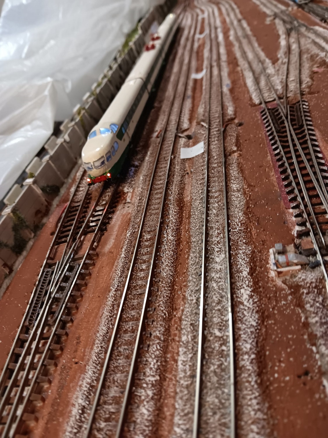

Ieri mattina sono finalmente riuscito a completare la seconda motorizzazione sull'Arlecchino, in pratica un carrello motore Lineamodel e telaio di mia concezione con 4 ruote ad anelli di aderenza e presa di corrente sui due carrelli Jacobs montati tra la prima e la seconda carrozza e tra la seconda e la terza, le luci anteriori, posteriori ed il motore si alimentano tramite l'accoppiamento del mio sistema di aggancio con magneti al Neodimio, sistema già collaudato sulla prima versione presentata a Verona lo scorso anno, tutto questo in ricordo del mio GRANDE AMICO Alberto ;) ;) ;)

bello complimenti
una foto laterale
MessaggioInviato: 04/06/2024, 19:24
filippo medici ha scritto:
bello complimenti
una foto laterale
Grazie.
Pagina 6 è sempre il medesimo, ho solo modificato in meglio la meccanica ;) ;) ;)
