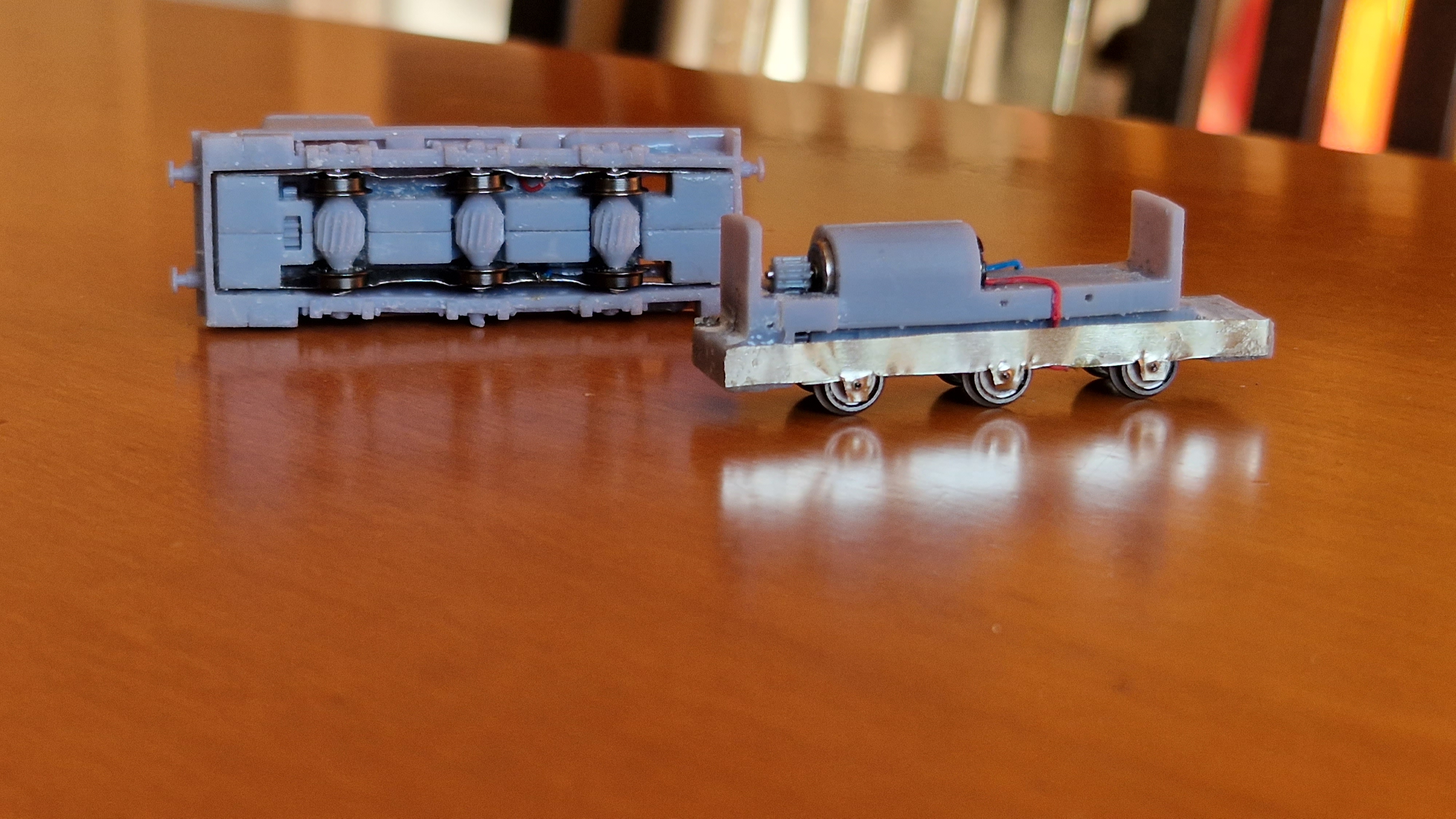

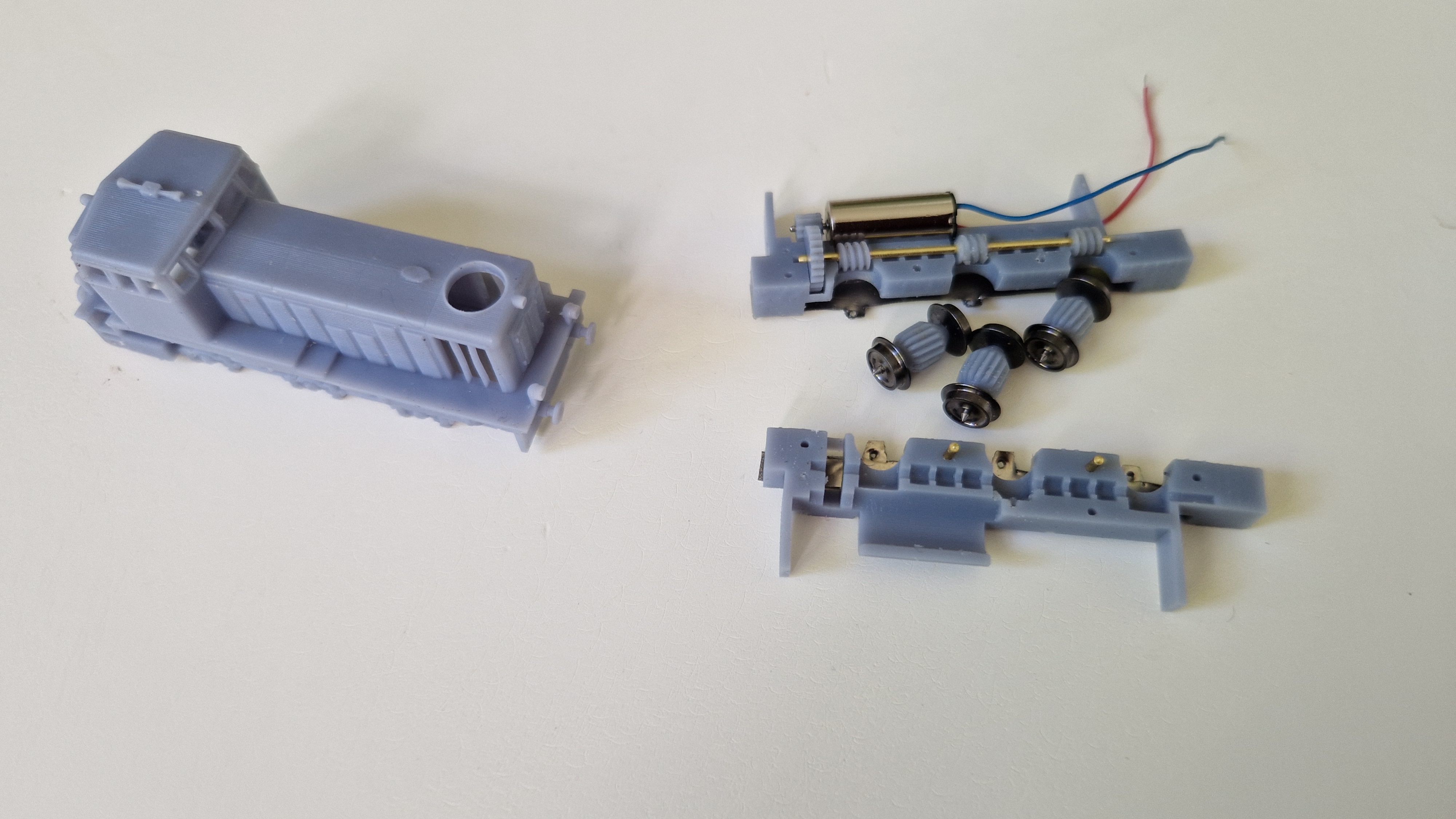

Con grande ritardo, dovuta alla consegna ritardata dielle ruote Kato, anche la versione in scala N del CNE ha la sua motorizzazione
Tutto in stampa 3D, a parte ruote e motore, asse di trasmissione in tondino di ottone e le bandelle ferma assi, in lamierino di nickel.
20230807_102652.jpg [ 2.02 MiB | Osservato 466 volte ]
Presa di corrente e trazione su tutte le ruote
