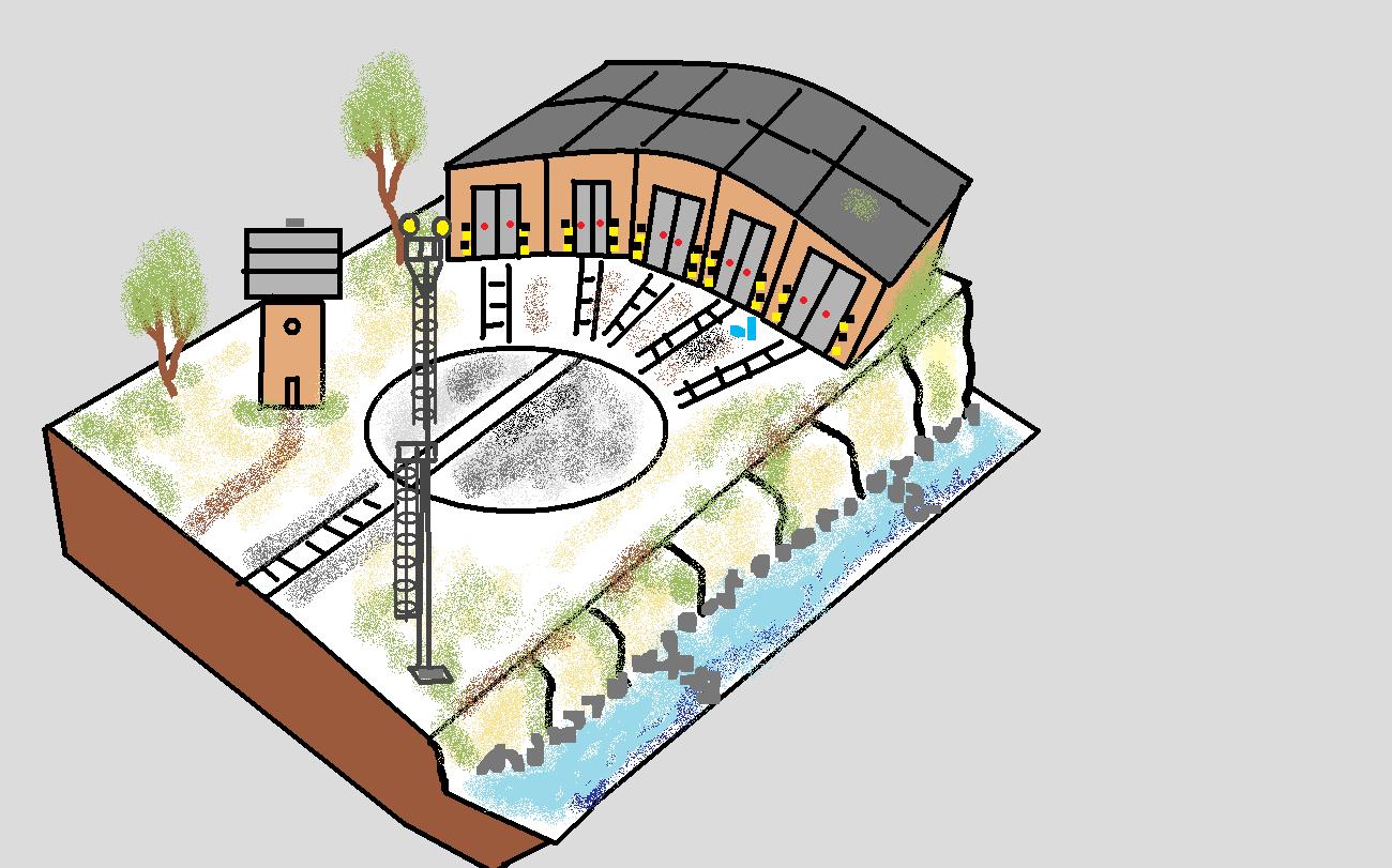

Bellissimo, anche io avevo in mente di fare qualcosa di simile (vedi disegno)...
Vero Christian ;)
Peccato che poi il progetto si è fermato :cry:
Andrea ti seguirò con estremo interesse :D
