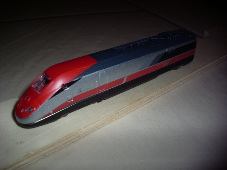

vorrei motorizzare un' eurostar freccia rossa e poi realizzare delle carrozze,
Vista la mia pochissima esperiensa :(
Cé qualche volenteroso che mi può aiutare?.... :P

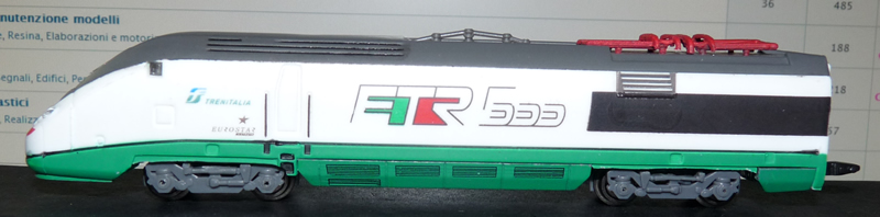

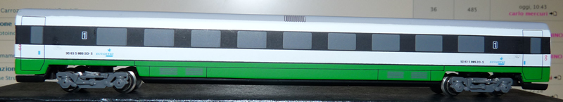

sicuramente loro sapranno indicarti.... invece io mi ritrovo con questo:

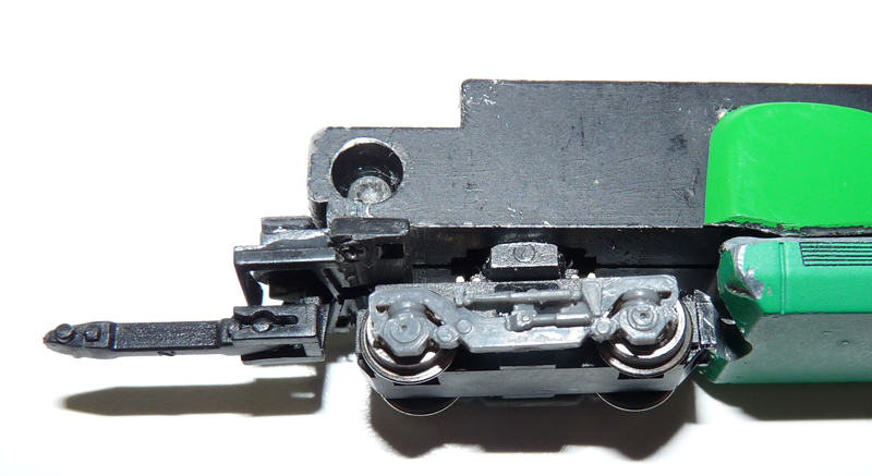

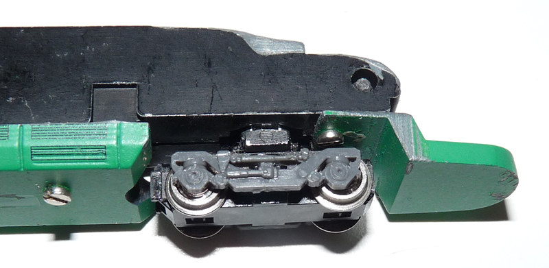

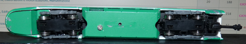

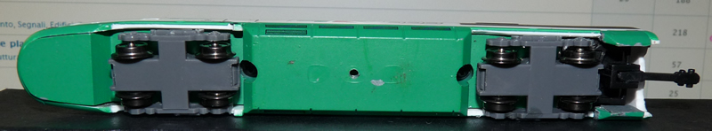

Avevo una dt11 greenmax che andava male (non toccavano gli ingranaggi nella vite senza fine) allora ho abbassato gli appoggi dei carrelli sino ad ottenere un funzionamento buono.... già avevo abbassato i carrelli delle carrozze NewRay e utilizzando le casse DelPrado ho fatto questa schifezza grezza rovinata ed ancora da finire........ l'unica cosa positiva è che si smonta tutto senza aver utilizzato colla se non per il supporto del gancio della unita folle su cui è invitato il gancio Newray...
Ecco un video e le foto.....

P1190582.JPG [ 101.15 KiB | Osservato 3100 volte ]
Commento file: Carrozza NewRay vista da sotto:
P1190583.JPG [ 96.96 KiB | Osservato 3100 volte ]
Commento file: Folle DelPrado vista di lato:
P1190584.JPG [ 115.64 KiB | Osservato 3100 volte ]
Commento file: Folle DelPrado vista da sotto
P1190586.JPG [ 97.74 KiB | Osservato 3100 volte ]
Commento file: Motrice DelPrado vista di lato:
P1190587.JPG [ 113.32 KiB | Osservato 3100 volte ]
Commento file: Motrice DelPrado vista da sotto:
P1190589.JPG [ 104.9 KiB | Osservato 3100 volte ]
Commento file: Motorizzazione Greenmax Dt 13 vista di lato:
P1190592.JPG [ 113.05 KiB | Osservato 3100 volte ]
Commento file: Particolare del carrello anteriore abbassato:
P1190594.JPG [ 181.42 KiB | Osservato 3100 volte ]
Commento file: Particolare del carrello posteriore abbassato:
P1190595.JPG [ 192.28 KiB | Osservato 3100 volte ]

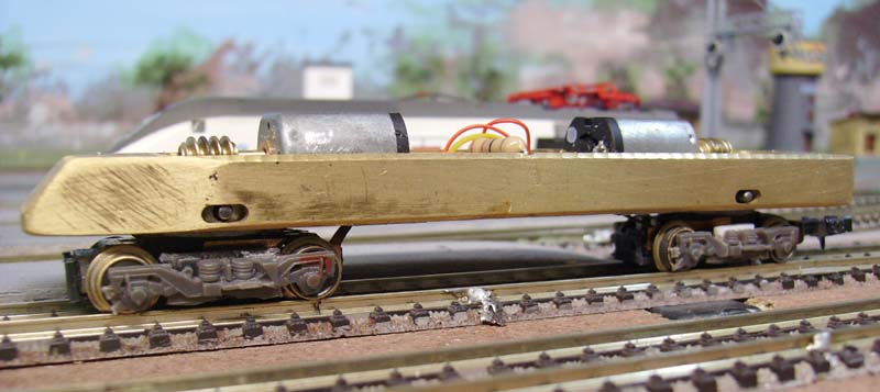

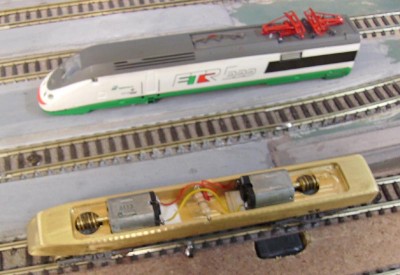

Ciao Massimo.
E' chiaro che molte volte si agisce anche per abitudine ma sappiamo che tutte le strade portano a Roma.
Ti mando due foto per renderti conto di come ho agito io.
Ho fresato un pezzo di trafilato di ottone, ho recuperato i carrelli della BR 220, interasse e diametro ruote accettabile,
e poi due motorini da CD possono andare bene.
Se hai bisogno di altri chiarimenti chiedi pure senza problemi.
Ciao Nino

Nino, le tue meccaniche sono sempre uno capolavoro!

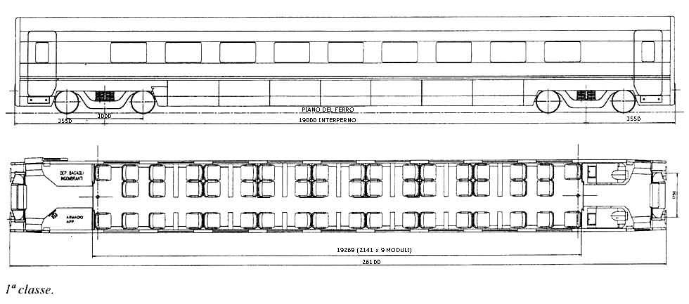

Ringraziando il sito di Giorgio....
http://www.rotaie.it/Rotaie.it.data/Dis ... classe.jpg

eh.. meccanica notevole, che dire (il manico è manico che ci volete fare..)
l'unica cosa che mi dispiace (non nel singolo caso, sia chiaro) è che molte volte dovete sacrificare un altro modello per ottenerne uno nuovo.
