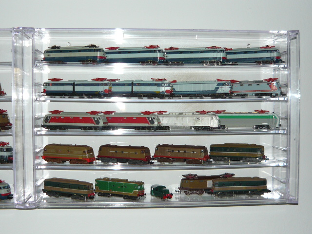

Eccomi a voi con una panoramica veloce del mio parco trazione FS.

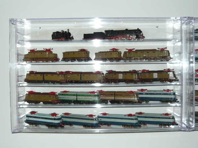

Sperando di non annoiarvi, nelle immagini che seguono vedete le mie due vetrinette (con una E 402A Colli da "improntare") con tutte le loco, anche industriali, quali E 424, E 444, E 444R, D341 2^ serie, kof, Lima, Rivarossi, Arnold e Mehano-Tibidabo, un paio di Cestaro quali E 636 ed E 656, e tutte le realizzazioni partendo da motorizzazioni o rifacimenti di locomotive Tibidabo (835, E 626), Del Prado (E 428, E 402B, D 345, GR 691), CIL (E 636 post-bellica di 2^ fornitura), semi-autocostruzioni/elaborazioni (E 646 ed E 645 di 2^ serie, D 341 di 1^ serie), kit artigianali (E 656 LoCo ed E 633 Irmodel) e kit Assoenne (E 400, D 342.4000).
A queste realizzazioni di provenienza non indusriale ho pensato di dedicare una immagine per modello.
Quando è possibile, acquisto i modelli in kit per poter correggere alcune imprecisioni che talvolta i modelli artigianali inevitabilmente presentano; mi piace curarne la verniciatura e la finitura, spesso con decals Danifer-MDF che rendono il complesso più gradevole.
A tutti grazie per la vostra attenzione.
vetrina1.JPG [ 157.77 KiB | Osservato 2611 volte ]
vetrina2.JPG [ 158.9 KiB | Osservato 2611 volte ]

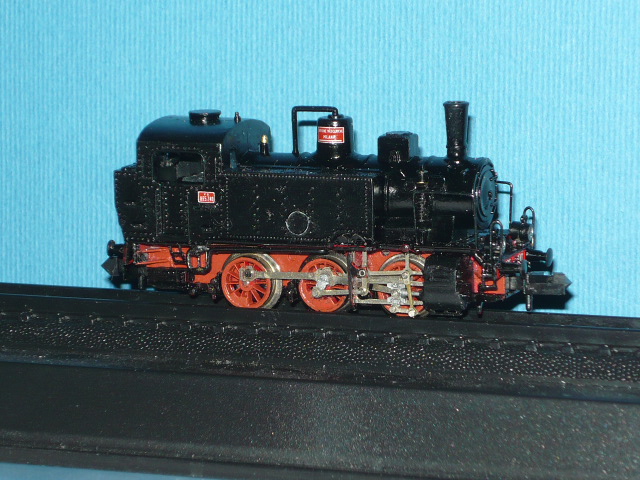

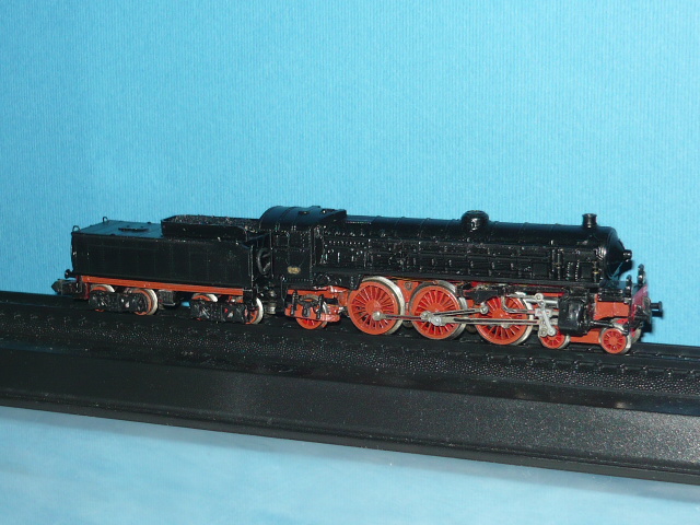

Commento file: La 691 022 Del Prado con motorizzazione Arnold (BR 01 DB), tender ricostruito.
691022.JPG [ 159.85 KiB | Osservato 2611 volte ]

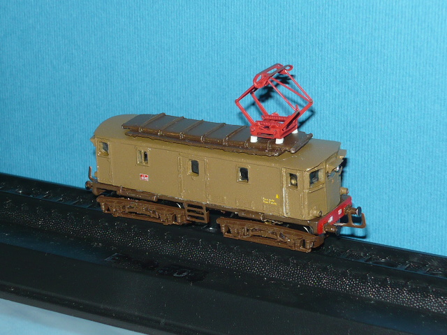

Commento file: La E 428 148 di 3^ serie Del Prado, con motorizzazione Arnold (E 17/18 DB) (utilissimi gli spunti forniti in merito da Pietro Merlo...).

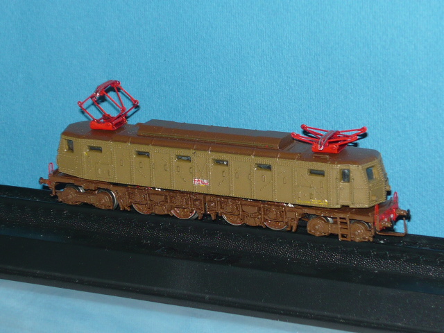

e428148.JPG [ 157.91 KiB | Osservato 2611 volte ]

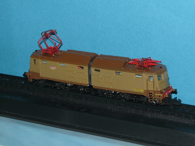

Commento file: La E 636 234 (ex 645 serie 100) CIL motorizzata mediante il rifacimento di un telaio Arnold della BR 141 DB.
e636234.JPG [ 158.74 KiB | Osservato 2611 volte ]

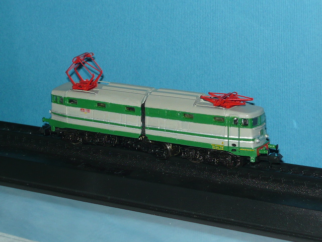

Commento file: La D 341 1001 di 1^ serie, realizzata trasformando una D 341 Rivarossi di 2^ serie. L'originale fu realizzato per un amico allora ennista, presentato al Premio Muzio 2002, venduto ad un altro modellista, acquistato a sua volta da Marco Gallo e clonato in resina; per fortuna che fu clonato in tempo, perchè l'originale fu rubato ad una manifestazione modellistica....
d3411001.JPG [ 157.21 KiB | Osservato 2611 volte ]

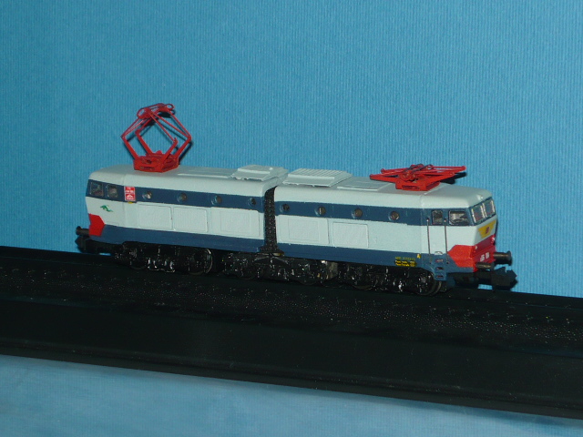

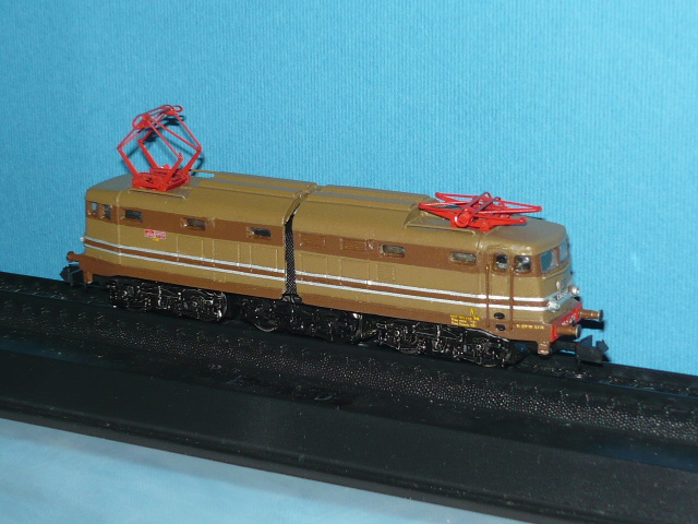

Commento file: La E 656 004 da kit LoCo. Prima di verniciarla è stata corretta nel disegno del telaio nella parte sottostante alle cabine.
e656004.JPG [ 154.75 KiB | Osservato 2611 volte ]

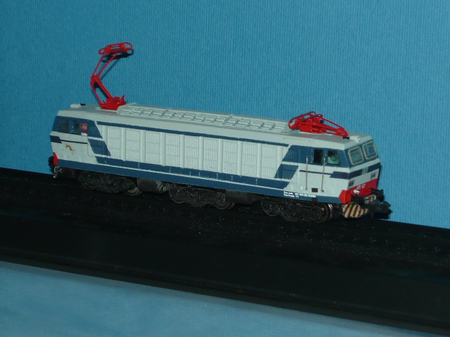

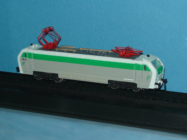

Commento file: La E 633 022 di Irmodel, leggermente impreziosita con alcuni dettagli quali accoppiatore a 78 poli e ripari frontali per i reostati dell'imperiale, trombe Danifer.
e633022.JPG [ 152.19 KiB | Osservato 2611 volte ]

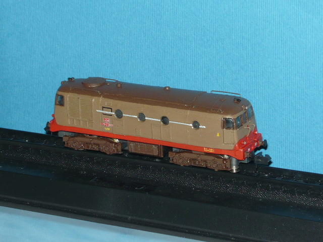

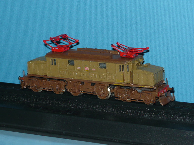

Commento file: La E 400 001 realizzata da kit Assoenne
e400001.JPG [ 157.66 KiB | Osservato 2611 volte ]

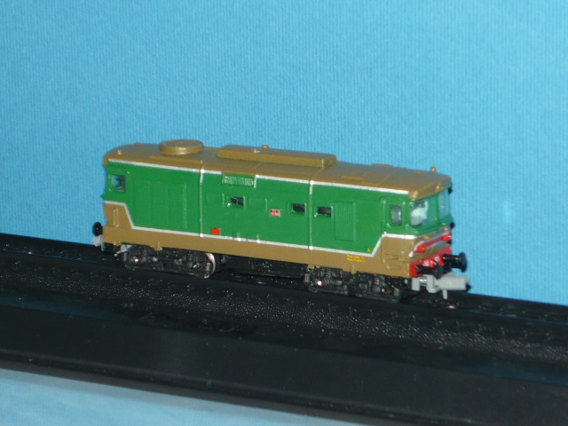

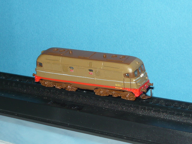

Commento file: La D 342 4017 realizzata da kit Assoenne
d3424017.JPG [ 157.56 KiB | Osservato 2611 volte ]

Ciao, veramente interessante, mi dai qualche info in piu' sulla 691 motorizzata arnold ? io l'ho fatto motorizzando il tender con una meccanica jap, ma ritengo che la tua abbia un funzionamento decisamente migliore.
Grazie in ogni caso.
Paolo
 Oggetto del messaggio: Re: I miei modelli FS
MessaggioInviato: 01/12/2011, 17:36
Messaggi: 790
Ciao Paolo.
Il carro della 01 è stato privato della parte di telaio posteriore, quella che va sotto alla cabina, ed anche il davanti del telaio è stato leggermente fresato per poter stare sotto alla cassa-caldaia della 691.
Il grosso motore Arnold è un Mabuchi a 6 volts dotato di alberino e vite senza fine Arnold originale, fissato con una piastrina in ottone al telaio mediante vite (la stessa che chiude il carter e il bissel posteriore) ed una punta di colla bicomponente.
Nel tender ho alloggiato le resistenze di caduta per non creare danno al motorino in caso di tensioni troppo alte.

Notevole la tua collezione di rotabili FS e tutti molto ben allestiti. Il modello dei miei desideri rimane sempre l' E 428 148. Potresti fornirci informazioni dettagliate sulla realizzazione?
Grazie e benvenuto nel forum !
MessaggioInviato: 02/12/2011, 10:19
Messaggi: 3320
Vedendo scorrere queste belle immagini di modelli Fs in scala N, mi viene spontaneo il chiedermi ... cosa dire a tutti quelli che dicono che di FS non c'è niente in scala "N" !
Bravo Luigi !
MessaggioInviato: 02/12/2011, 10:47
Messaggi: 790
roberto gamoletti ha scritto:
Ciao Luigi
Credo in questo momento che farò un piccolo torto a Pietro Merlo....dato che da lui e dal suo articolo sul vostro Bollettino ho tratto le principali notizie per effettuare il lavoro...e lo ringrazio qui nel contempo per avermi dato "lumi" in merito...
La E 428 Del Prado è stata smontata, la cassa allargata all'interno per leggera fresatura, con fanali rifatti, corrimani riportati e fori dei vecchi pantografi stuccati. Verniciatura con colori Puravest.
E' la parte più veloce.
I semitelai invece, vanno privati delle fiancatine dei carrelli, da usare poi per realizzare i carrellini portanti con struttura in Plasticard.
Le fiancate dei semitelai vengono unite da un rettangolo di plasticard e dal pancone, pure rifatto.
Ogni semicarro, così ottenuto si ancora alla meccanica della E 17 Arnold tramite altri pezzetti in plasticard tagliati a misura e fissati con cianoacrilico. Va detto che la zavorra metallica va fresata alle estremità basse e pure ai lati (in modo da restringerla) e privata della basetta con i circuiti stampati, rifacendo un piccolo collegamento elettrico a massa del motore.
L'elaborazione completa la trovi sul forum "ferrovie.info" (presso il quale io non sono più attivo....), nell'apposita sezione dedicata alla scala N, oppure nell'altro forum amico.

PS: Un dubbio per non dormire..... La D 341 come prima numerazione a tre cifre progressive era 101, non 001, e ho sempre nutrito dubbi sulla fascia del telaio in castano, come fece Rivarossi nel suo primitivo modello in 1:80. Tutte le foto ufficiali mostrerebbero invece (uso il condizionale, quasi d'obbligo...) la fascia o rossa se foto a colori o più chiara dell'Isabella nelle immagini in bianco e nero. Quindi il fascione del telaio e i bavaglini frontali andrebbero rossi.... :?:
L'unico documento visto con il fascione del telaio "scuro" (in bianco e nero) è un figurino Fiat, eseguito prima della costruzione delle locomotive....mah.... :?: :?:
